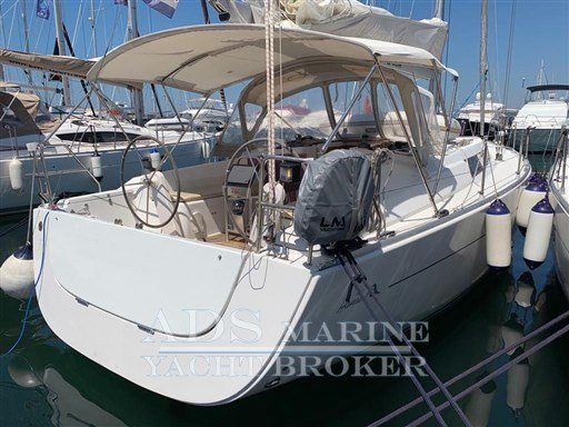

Såhär ska aktern se ut.
Vet många Hanse som kört runt med denna typ av cockpit.

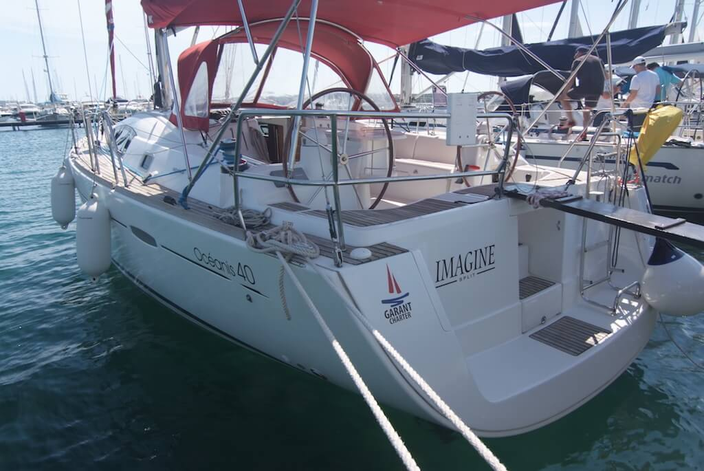

En fällbar badplattform skulle jag aldrig vilja ha, har klivit av och på Hanse 371 då vi svajade i sjö med stora vågor, funkade att kliva av och på i rätt ögonblick.
En fällbar badplattform blir struligare då båten guppen i vågorna.

Inte varit med om sjö som är så stökig att sjön skulle vika badplattformen när man ligger i hamn - då hade jag stannat på båten.. Kanske är värre i marionr utanför Sverige.
UStora fällbara badplattformar funkar fint i en spegelblank badvik och på båtutställningar (gärna med blommor och fruktfat på ett bord utan kant).
Tänk dig en jordenruntseglare som nästan alltid ligger på svaj och det går vågor vilket gör att häcken guppar upp och ner, har man otur slår vågorna i undersidan på plattformen....
Vår båt har en integrerad badplattform (liksom tex Hanse 371 som vi seglat mycket med i Kroatien med svajförtöjningar som under dagtid varit utsatt för böljor i bla populära Primosten), funkar okej att kliva ned i dingen.
Vår badstege är även en säkerhetsstege som är lätt att mha kort tamp fälla ned från vattnet, på breda fällbara badplattformar kan badstegen oftast enbart fällas ut när plattformen är nere, verkar svårt att kunna få fram stegen från vattnet när badplattformen är uppfälld.
Nu under semestern såg jag en 38 fots charterbåt som förtöjde med aktern mot kaj, och lät båten tryckas mot bred nedfälld badlattform med en fender emellan.
Jag är tveksam till att gångjärn och infästningar tål trycket av en 8 tons segelbåt när det blåser kuling, på sikt knäcks något.
Därför är jag inte positiv till dessa breda nedfällbara badplattformar, andra får jättegärna skaffa sådana båtar.

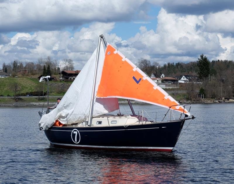

I senaste "Golden Globe"- tävlingen var deltagarna tvungna att sätta och segla med sin nödrigg ett antal sjömil innan de fick starta. Man borde göra detsamma med sitt tänkta nödroder.
De flesta monterade däcksöglor midskepps som fäste för två spirbommar som riggades som ett A med en liten fock. Tänk då på att inte ha spirbommarna stuvade längs masten så att de går överbord tillsammans med resten av riggen!
Norrmannen som totalhavererade sin OE32 använde denna för att ta sig till närmaste hamn.
