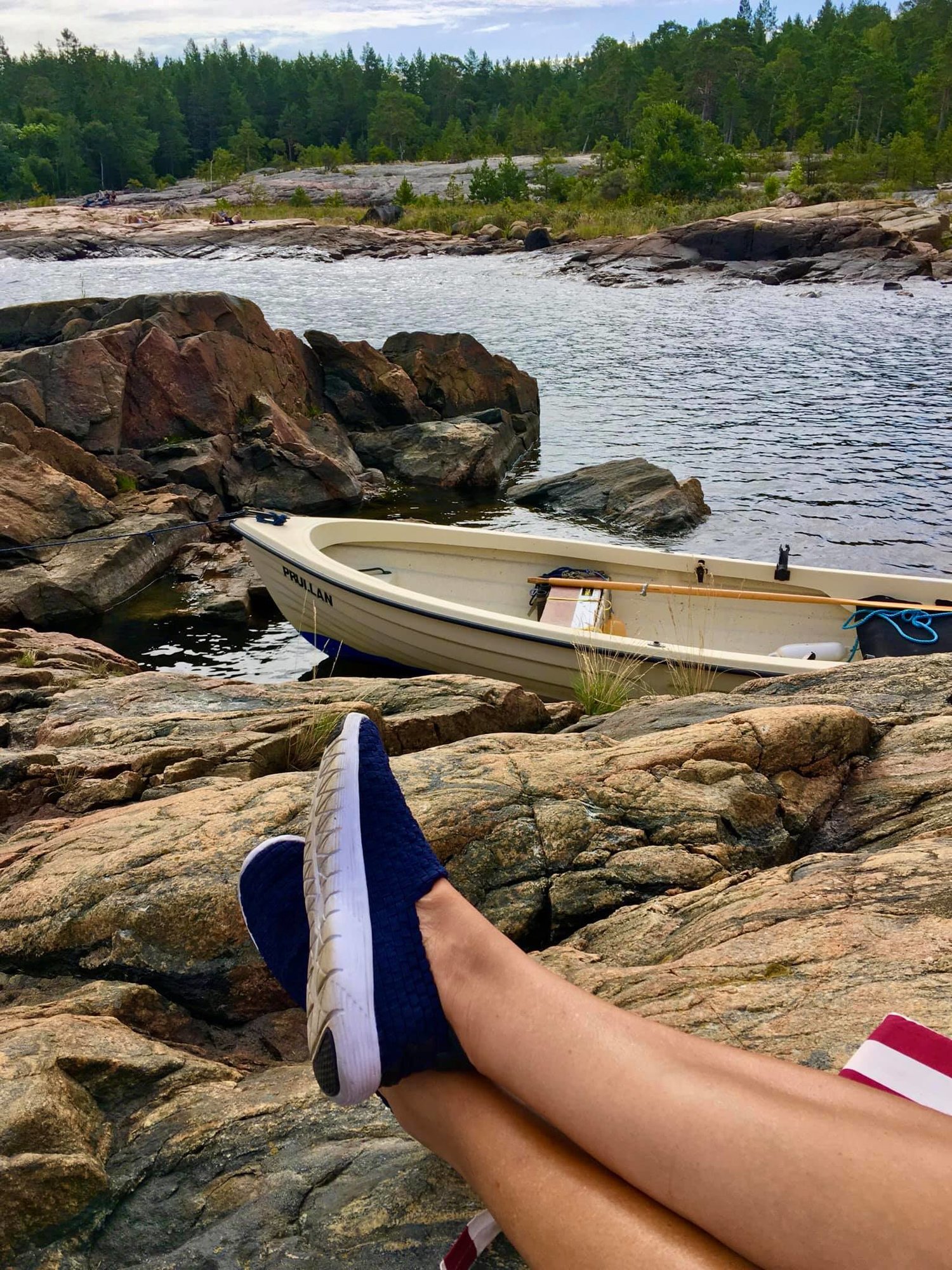

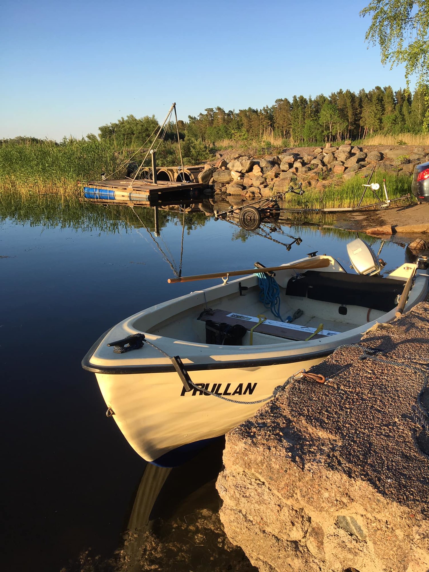

Perkra 0 Postad 21 Augusti , 2020 (redigerade) Vet tyvärr inte vad modellen heter men den går bra och har dubbelt skrov. Bifogar några bilder... Observera att jag inte är ute efter en snabb båt... Bara att den klarar att hålla en högre hastighet än exempelvis dyningar som rullar in bakifrån vilket den nu har lite svårt med. Den är regad för 5 personer och max 9,9 hk. Frågorna 1-3 kvarstår och långa utläggningar om propellerstigningar, skrovformer eller allmän skeppsbyggnadskonst är inte det jag söker eftersom jag inte är ute efter en större dramatisk förändring... Bara så pass mycket mer kraft att den inte blir alltför dikterad av kraftiga dyningar, eller måttlig motvind. Så svara gärna på frågorna så blir jag jättetacksam. Främst frågan nr 1 om en effektökning från 8 Hk till 9,9 Hk under i övrigt identiska förhållanden kan lösa det jag beskriver som problembild enligt ovan. P.S. Jag är inte intresserad att diskutera gamla 12-13 Hk utombordare från 60 talet som föregående svarande då det inte löser det jag vill. Mvh / P-E Redigerad 21 Augusti , 2020 av Perkra Dela detta inlägg Länk till inlägg Dela på andra webbplatser
