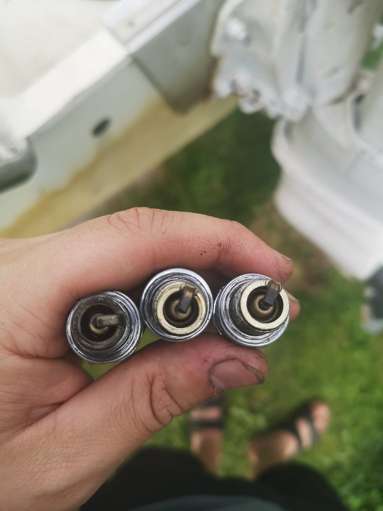

Har en johnson 70hk ifrån 1977 som dör om tomgången hamnar under 2000 - 2500 varv.
Köpte den defekt i början av sommaren visade sig att blocket var sprucket.
Så jag har flyttat över allt till det nya blocket samt.
Renoverat förgasarna
Ny bränslepump
Nya bränsleslangar
Alla packningar nya
Ny blåsa samt slang från tank
Nya tändstift
Är första gången jag skruvar med en större båtmotor och undrar väl helt enkelt om någon här inne har tips eller idéer för att felsöka vidare vad som orsakar tomgångsproblemet, kan det vara så enkelt som att något blivit felkopplat? Jag har i alla fall slut på idéer själv.

Tändpunkten är rätt, dock så verkar den bara gå på 1 cylinder efter att jag synat stiften.. Fick tips om att kolla på cdi har mätt på utgående kablar till varje tändspole ifrån cdi när motorn är igång och enbart en av kablarna visar att det finns någon form av ström fram till sin spole. Mätte även ingående till cdi och får jämna värden över alla där. Kan cdin spöka så pass att bara en cylinder tänder ordentligt?
