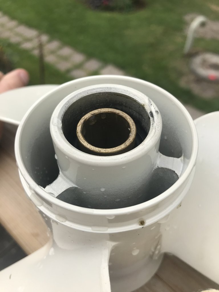

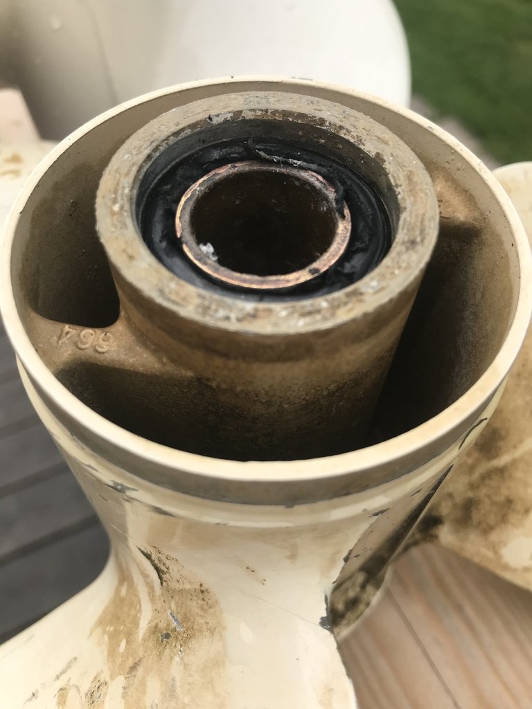

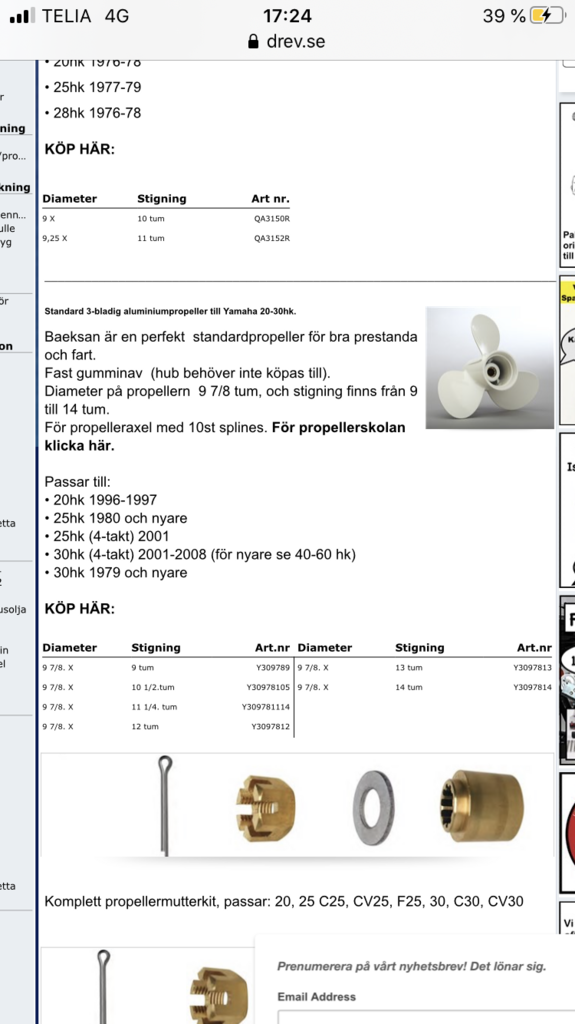

jacke25 0 Postad 19 Augusti , 2020 Tjena köpte ny propeller till farsgubben, Efter bytet slira det när man börjar gasa på och speciellt vid last sänkte även ner motorn ett hack utan resultat, Bytte tillbaka till gamla gick som en klocka.. Stigning Diam Passform, allt är lika så inget konstigt där. Efter lite googlande får jag upp gummibussning/packning i propeller navet. Mailar drev.se att gummivulkningen sitter betydligt längre in på deras nya. Kan bli så på en av 1000 vart svaret och en ny skickades. Får en ny som ser likadan ut och slirar till förbannelse.... Går det åtgärda själv? Vad gör man... Gäller en Yamaha 30hk -03 Dela detta inlägg Länk till inlägg Dela på andra webbplatser
Peter_K 4 234 Postad 19 Augusti , 2020 Är du säker på att det är gummibussningen som slirar, och att det inte är propellern som slirar i vattnet (s k "slip")..? Eller att propellern slirar på navet, ser gamla och nya propellern lika ut där? Är det samma spec på gamla och nya propeller (stigning, diameter)? Dela detta inlägg Länk till inlägg Dela på andra webbplatser

jacke25 0 Postad 22 Augusti , 2020 1 timme sedan skrev Olten: Varför ska vi fortsätta att hjälpa dig när du inte vill ta åt dig av tipsen utan vet bäst själv? Du borde löst problemet själv för länge sen med den inställningen....... Nej jag vet inte bäst själv, detta är inte mitt område alls faktiskt. men att byta propeller är ingen större match. Blir mest brydd när jag köper en propp som ska matcha den gamla inte funkar byter och den andre gör likadant.... om man tittar på bilderna sitter gummit längre/djupare in än originalet. Det spelar Ingenroll eller? Dela detta inlägg Länk till inlägg Dela på andra webbplatser
Peter_K 4 234 Postad 22 Augusti , 2020 9 minuter sedan skrev jacke25: om man tittar på bilderna sitter gummit längre/djupare in än originalet. Det spelar Ingenroll eller? Varför skulle det spela roll, tänker du..? Dela detta inlägg Länk till inlägg Dela på andra webbplatser
M__G 320 Postad 22 Augusti , 2020 Tycker det verkar som propellern slirar mot navet men som flera tidigare sagt. Montera dit den nya, markera med en tuschpenna både på propellern och mot mutter och kör, har markeringarna flyttat sig slirar vulkningen. Enkel och snabb felsökning. 1 Dela detta inlägg Länk till inlägg Dela på andra webbplatser
jacke25 0 Postad 22 Augusti , 2020 15 minuter sedan skrev Peter_K: Varför skulle det spela roll, tänker du..? Jag vet inte. Det är enda skillnaden jag ser. Såna där hubbar byter man inte? Dela detta inlägg Länk till inlägg Dela på andra webbplatser
Peter_K 4 234 Postad 22 Augusti , 2020 17 minuter sedan skrev jacke25: Jag vet inte. Det är enda skillnaden jag ser. Såna där hubbar byter man inte? Alltså - propellern består av två metalldelar. Mellan dem sitter det fastvulkat gummi, jag antar för att ta upp vibrationer från propellern. Det är alltså inte en slit-del man byter ut. Om vulkningen är lös, är propellern paj och du får ett sliarande i vattnet. Men - nu är propellern ny. Att ett stort företag skulle leverera propeller efter propeller som är gravt feltillverkade (=gummit sitter fel, antar du) utan att reagera tror jag inte på. Men - det är lätt att kolla. Du sätter ett streck på de båda delarna, och vrider sig strecket är det fel på propellern. Gör det inte det, är felet någon annanstans, mest sannolikt på montaget. Måste också säga att det börjar bli rätt tjatigt; du har nu fått samma råd en sisådär tio gånger. Återkom när du testat 👍 3 Dela detta inlägg Länk till inlägg Dela på andra webbplatser
