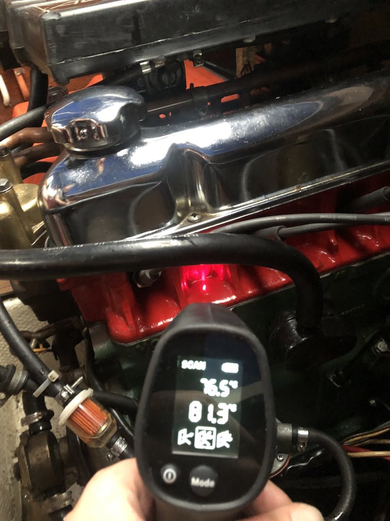

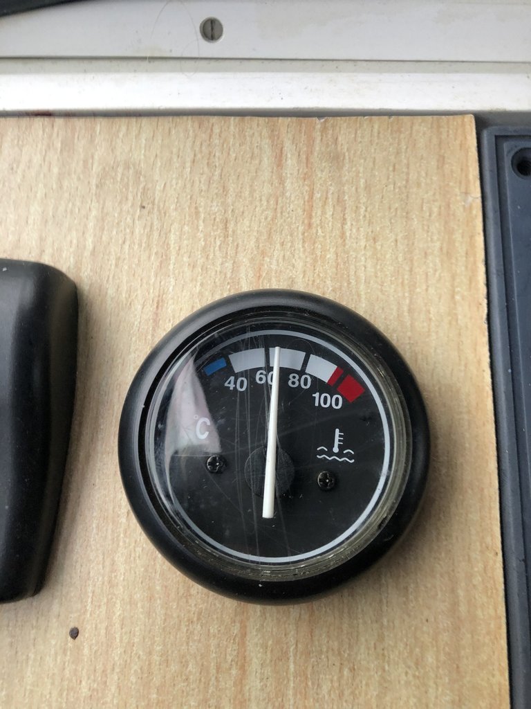

Bytte till ny tempgivare, identisk, fortsatt placering akterut. Nu stabiliserade den sig på 60-65 grader på instrumentpanelen. Vid mätningar med IR visar att toppen är omkring 81 grader vid första cylindern och omkring 77 grader på fjärde cylindern. Allt annat på motorn är kul, termostathus och limpa omkring 40. Vågade nu köra omkring 15 minuter och varvade även upp den i 4000 varv. Höll ovanstående temperaturer oförändrade.
Hur varm får en topp bli? Är toppen varmare än kylvattnet eller byter IR mätningen att vattnet kokar på insidan? Eller kan mätare på panelen stämma och kylvattnet endast är omkring 60

Tänk på att ditt motorinstrument inte är något precisionmätare. Är givaren rätt till instrumentet
Mät med IR direkt på givaren så nära toppen som möjligt. Tänk också på att laserpunkten på IR termometern ligger ca 1,5 cm högre än mätpunkten.
Du kan ju kolla IR instrumentet mot en känd temperatur och liknande yta som toppen
Toppen ligger på 70-95 grader beroende på effektuttag och kylvattenflöde i ett färskvattenkylt system.

Givaren är inte rätt till instrumentet. Visar 20 grader för lite enligt test med hett tevatten i kopp. Fast sista kylröret som leder bort vattnet till knät är ju inte mer än 60 grader så svårt att tänka att det skulle vara varmare inne i motorn!? Puttrade runt med den idag i 5 knop. Blev något varmare, men gick bra.
Enligt mekaniker är det inte konstigt att det blir 85 grader vid tändstiften eftersom det är bit ifrån kylkanalerna.
Håller röret 60° så är det inte mycket varmare i motorn, under förutsättning att cirkulationen fungerar som den ska.
Tempen vid tändstiften är inget att oroa sig för. Har du 60-70° på givaren med IR så prova att dra på lite så båten planar.
Håll koll på temperaturen med IR på givaren, ökar den inte mer än 5-6° så kör vidare. Då kan ju problemet vara löst.
