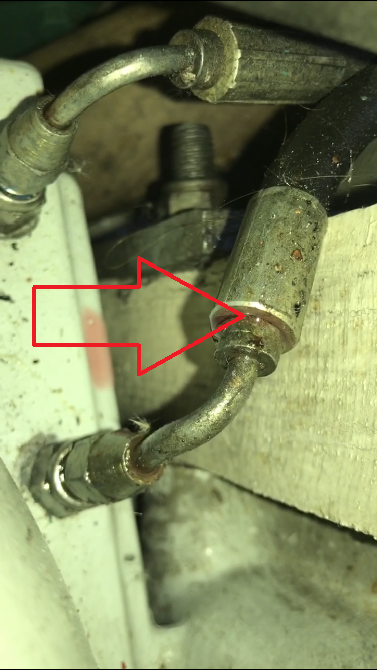

En av slangarna som går in till powertrim läcker. Se bild som visar exakt vart läckaget är. Slangen är ca 120 cm lång och kostar ca 1700 kr att köpa ny. Måste man köpa ny eller går läckaget att åtgärda? Jag tycker att det ser ut som om det är fabriksmonterade saker som inte går att dra åt i efterhand. Hoppas jag har fel.
Drev: VP 290 DP. Motor: AQAD40B.
Om du tar med dig slangen till en hydraulikfirma kan de säkert göra en ny.
