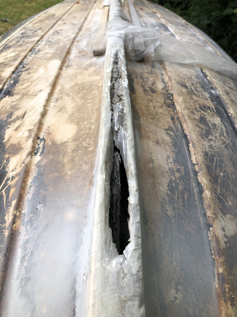

shoei 1 Postad 16 Augusti , 2020 Kölen på min Uttern 370 har blivit rejält skadad på två ställen. Behövde ta bort dåligt material med vinkelslipen och nu är det två stora hål. Hur reparerar jag hålen på bästa sätt? Jag har köpt epoxy och glasfiberväv, men räcker det? Kölen är förstärkt med något plastliknande föremål som är ca 1x1cm och som löper längs hela kölen. Behöver jag något liknande eller räcker det med några lager glasfiberväv? Tacksam tips! Dela detta inlägg Länk till inlägg Dela på andra webbplatser
Jorgen01 473 Postad 16 Augusti , 2020 Förr blandade de plast och sand när de fyllde kölen vid båtbygge. Dela detta inlägg Länk till inlägg Dela på andra webbplatser
Mackey 4 490 Postad 16 Augusti , 2020 33 minuter sedan skrev shoei: Jag har köpt epoxy och glasfiberväv, men räcker det? Kölen är förstärkt med något plastliknande föremål som är ca 1x1cm och som löper längs hela kölen. Behöver jag något liknande eller räcker det med några lager glasfiberväv? Tacksam tips! "Förstärkningen" skulle inte jag bry mig om annat än om det möjligen är lättare att få bra form på kölen om man lägger i något att lägga plasten på. Några lager väv räcker inte om du inte vill ha hål snart igen. Jag skulle nog lägga åtminstone 10 lager så att det blir minst lika tjockt som från början. Dela detta inlägg Länk till inlägg Dela på andra webbplatser
shoei 1 Postad 16 Augusti , 2020 Ok tack. Om man lägger 10 lager kommer ju kölen bli bredare, kan det påverka fart mm? Dela detta inlägg Länk till inlägg Dela på andra webbplatser
StyrmanKarlsson 175 Postad 16 Augusti , 2020 9 minuter sedan skrev shoei: Ok tack. Om man lägger 10 lager kommer ju kölen bli bredare, kan det påverka fart mm? Nej knappast. Dela detta inlägg Länk till inlägg Dela på andra webbplatser
Mackey 4 490 Postad 16 Augusti , 2020 Du kan lägga vartannat lager bara uppe på köken och vartannat ner på sidorna. Då bygger du slityta utan att bredda allt för mycket, vilket egentligen inte har någon betydelse. Dela detta inlägg Länk till inlägg Dela på andra webbplatser
shoei 1 Postad 17 Augusti , 2020 Tack för hjälpen! Dela detta inlägg Länk till inlägg Dela på andra webbplatser
Jorgen01 473 Postad 17 Augusti , 2020 (redigerade) Fyll hålrummet med polyester och talk innan du lägger väv. Redigerad 17 Augusti , 2020 av Jorgen01 Dela detta inlägg Länk till inlägg Dela på andra webbplatser
shoei 1 Postad 18 Augusti , 2020 16 timmar sedan skrev Jorgen01: Fyll hålrummet med polyester och talk innan du lägger väv.👍 Dela detta inlägg Länk till inlägg Dela på andra webbplatser
Eld- 548 Postad 18 Augusti , 2020 Och fasa av kanterna så flackt det bara går. Dela detta inlägg Länk till inlägg Dela på andra webbplatser
