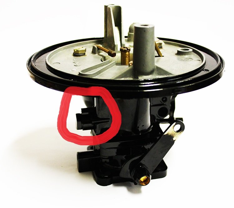

Jag har problem att få min B20 båtmotor att gå på tomgång, tror det är en AQ115.
Den går ner till 1500rpm sen går den ojämnt och dör till slut. Det gjorde den innan jag monterade servicesatsen.
Jag har monterat servicesatsen som jag köpt, bytt alla ingående munstycken och membran etc.
Jag har monterat 123ignition fördelare.
Toppen är renoverad.
Avgaslimpan bytt.
Alla tänddelar bytta.
Inget läckage, tjyvluft, vatten i tanken
Det som inte är bytt i förgasaren är luftmunstycket/emulsionsröret.
Kan det göra så den går dåligt ?
Har ni några förslag på vad som kan vara felet
Det inringade är huvudmunstycket och bör knappt påverka tomgången. Emulsionsröret sitter mitt i, på toppen (Sticker upp en bit).
