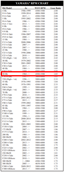

guestsson 500 Postad 13 Augusti , 2020 Det går naturligtvis att räkna på och göra antaganden så att man hamnar i rätt härad. Enligt tillgänglig propellerkatalog är utväxlingen mycket riktigt 1,85; men maxvarv anges till 6000 rpm. Max fart uppskattar jag till 27 kn med en person i båten. En ideal propelller som skruvar sig fram i ett fast medium förflyttar sig med hastigheten: v = RPM x Pitch x 0,0254 x 60/(Utväxling x 1852) kn där 0,0254 är meter/tum och 1852 = meter/distansminut och 60 = minuter/timme Pitch = v x Utväxling x 1852/(RPM x 0,0254 x 60) Med siffror Pitch = 27 x 1,85 x 1852/(6000 x 0,0254 x 60) = 10, 1 tum Antag 15 % slip så borde 12 tum vara något att sikta på. Om du tror att båten går fortare än 27 kn eller vill sänka maxvarvet så öka på stigningen några tum. 12 tum är ändå bara ett riktvärde, men de siffror du nämner 17-20 tum tycker jag är klart i överkant. Köp propellern där du kan byta. Dela detta inlägg Länk till inlägg Dela på andra webbplatser
BengtWinge 1 Postad 13 Augusti , 2020 Oj 😃 Tack!! Vet inte vad jag ska säga mer! Jo vart ser du 6000rpm i maxvarv? Dela detta inlägg Länk till inlägg Dela på andra webbplatser
guestsson 500 Postad 13 Augusti , 2020 Oj fick för mig att det var en fyrtaktare. Då blir 14 tum en bättre propeller att börja med. Dela detta inlägg Länk till inlägg Dela på andra webbplatser
