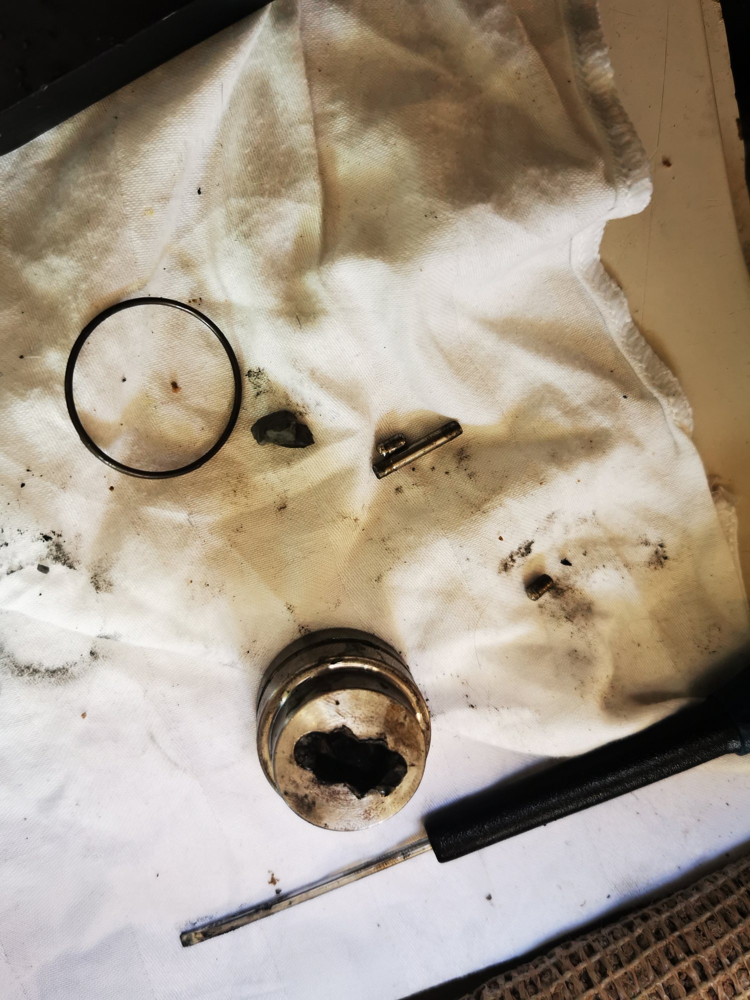

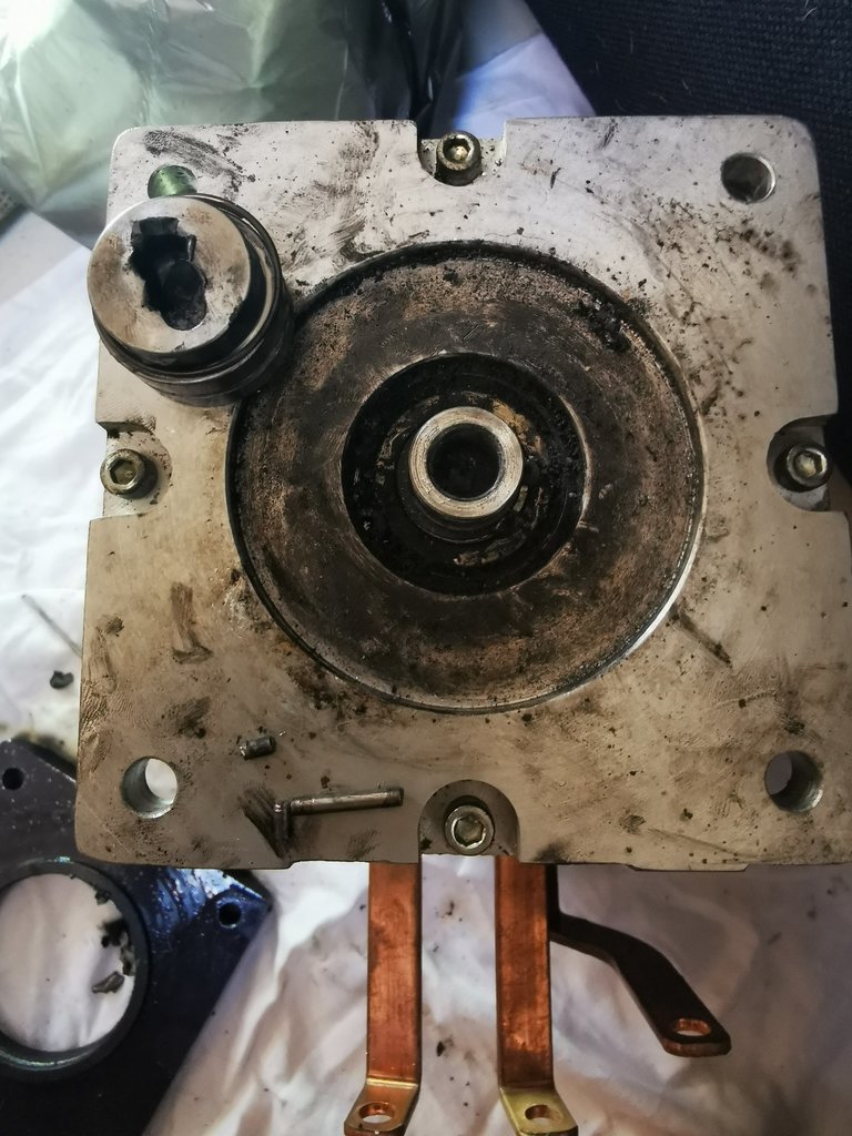

Hej, våran bogpropeller slutade fungerar för nån vecka sen, har tagit upp båten och plockat isär, brytpinnen har gått av, men undrar om axlen ska se ut så här? Kopplingen greppar bra mot axlen, är en gammal bogpropeller, tror det är en ql 500..vet inte om det finns delar kvar att få tag på? Men en brytpinne kan jag iaf lösa men undrar mest ang axel och koppling mvh

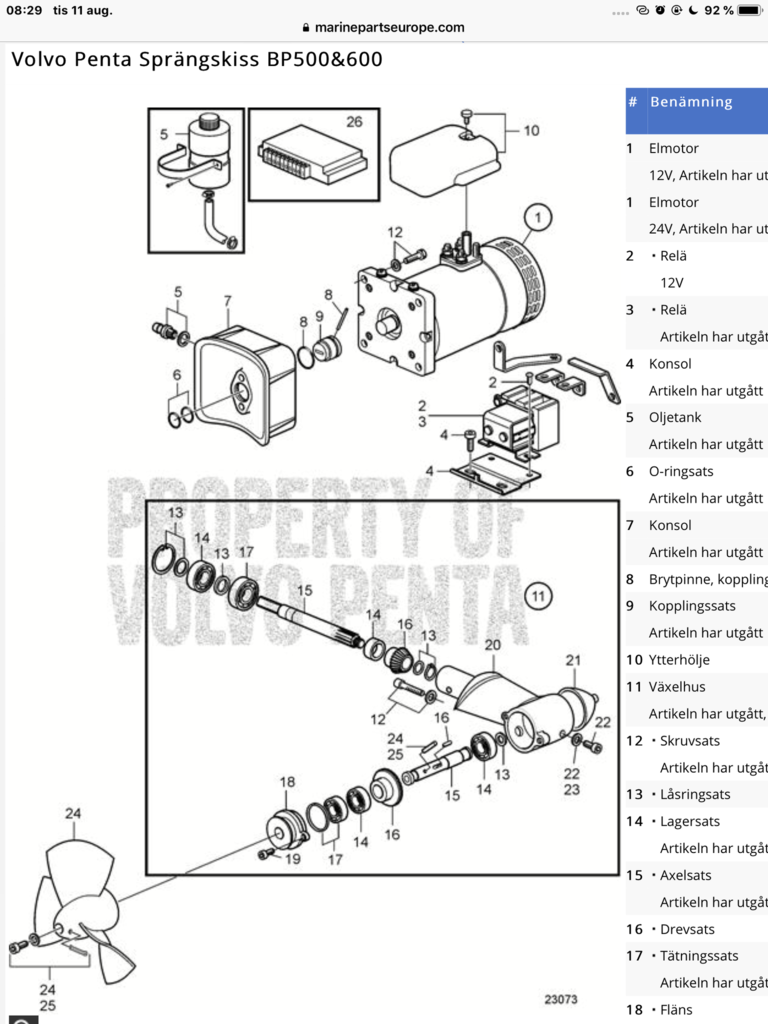

1. Lokalisera etiketten med beteckning av tillverkarens modell.
Fann min beteckning när jag letat och fotat mha mobilkameran inne i båtens för.
2. Sök på nätet, Penta har många sprängskisser.
3. Sök även på engelska, så fick jag fram info om min BP600

Ja jag har hittat sprängskissen oxå, funderade mest ang axlen och kopplingen 🤔tack för svar
Ingen som har nån idé? Funderar på att montera ihop det och hoppas på det bästa 😄

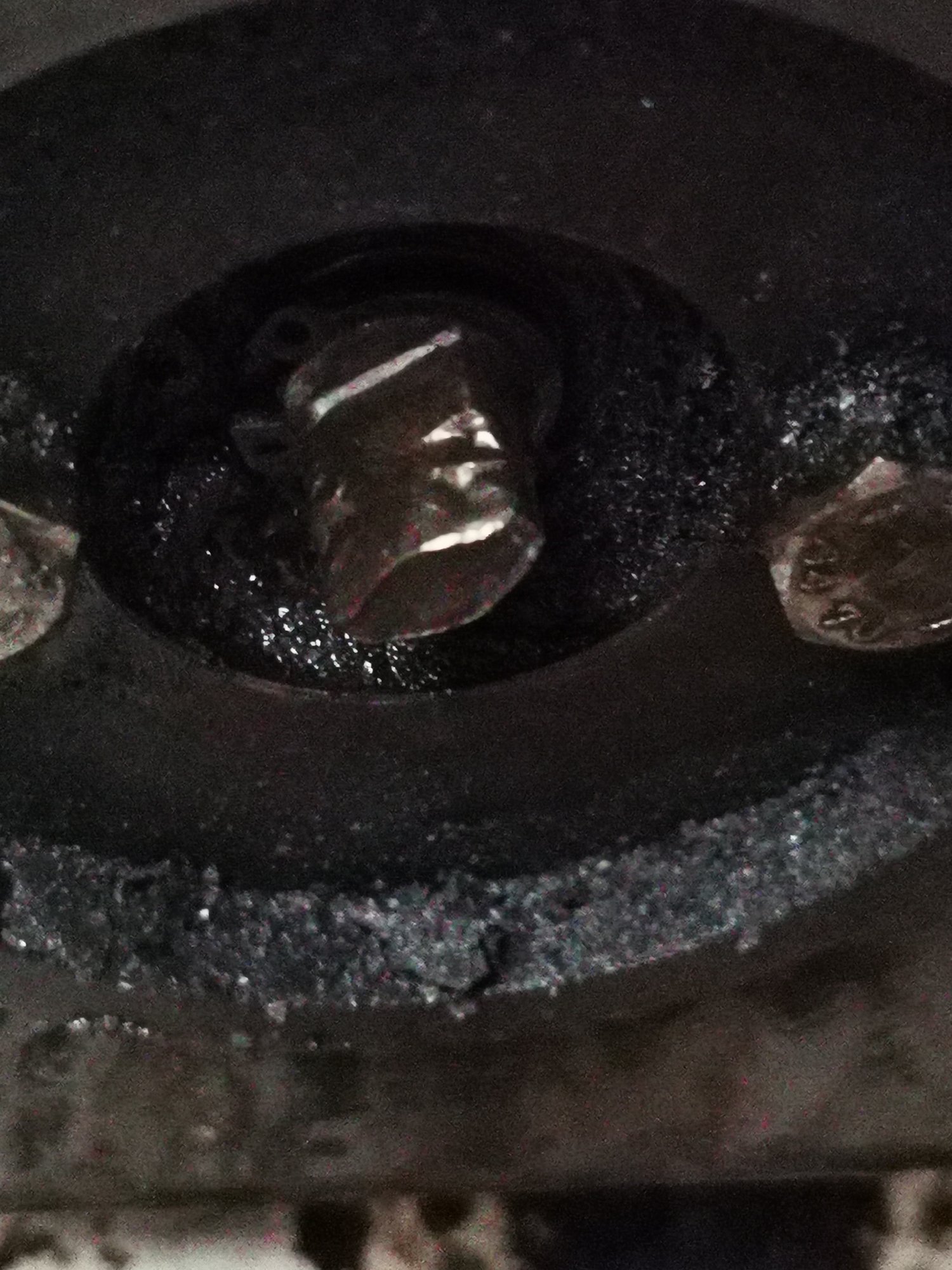

Själv skall jag nu ta loss elmotorn på min BP600, hoppas på enkel felorsak typ kol som behöver bytas vet dock inte idag var jag kan köpa kol i Göteborg.
I UK finns det möjlighet att beställa inre brytpinne (mellan motor och drevmekanik)
http://www.britboatparts.com/index.php/navigation/bowthruster/qlsp600
