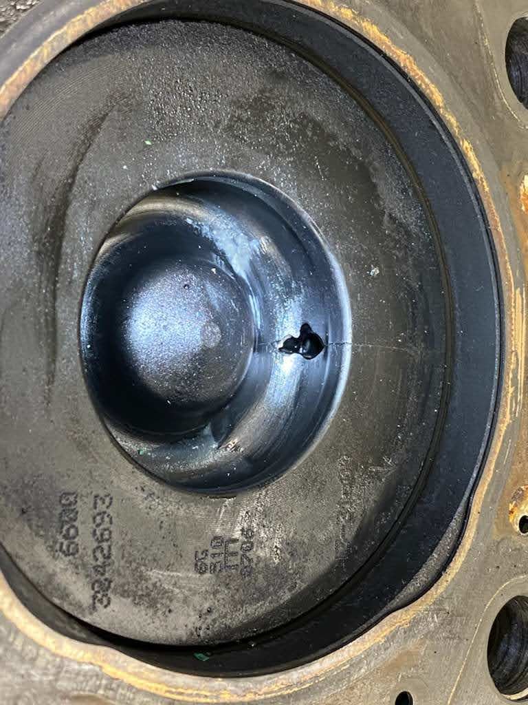

bsundberg 13 Postad 19 Mars , 2021 Foto på kolv-skadan. Nytt longblock beställt (150tkr inkl moms, exkl spridare). Nån som har tips på vart man kan kolla spridarna orderntligt i Sthlm? Hört att Högdalens el och diesel är ett alternativ - finns fler? Dela detta inlägg Länk till inlägg Dela på andra webbplatser
ThomasVikhog 140 Postad 19 Mars , 2021 Var det bara kolven som är kass? Varför byta block? Dela detta inlägg Länk till inlägg Dela på andra webbplatser
bsundberg 13 Postad 20 Mars , 2021 Volvo säljer inte lösa kolvar till D-serien Dela detta inlägg Länk till inlägg Dela på andra webbplatser
kossor 939 Postad 20 Mars , 2021 2021-03-19 vid 10:34 skrev ThomasVikhog: Var det bara kolven som är kass? Varför byta block? Torra foder i D serien, vid minsta skada i loppen så lär du borra. Penta har inga överdims kolvar, finns att tillgå kolvar pirat, men ingen penta verkstad monterar dem om det ej är original produkter. Därför måste man då byta blocket, till en orimlig kostnad. Penta håller på att prisa ut sig från marknaden. Många ledande varv monterar andra motorer idag p.ga orimliga kostnader från ovanstående. Torra foder lämnade de flesta tillverkare i början på 70 talet, så återgång till det är som att åka tillbaka till den tiden. 1 Dela detta inlägg Länk till inlägg Dela på andra webbplatser
hbengtsson 174 Postad 20 Mars , 2021 2021-03-20 vid 07:56 skrev kossor: Torra foder i D serien, vid minsta skada i loppen så lär du borra. Penta har inga överdims kolvar, finns att tillgå kolvar pirat, men ingen penta verkstad monterar dem om det ej är original produkter. Därför måste man då byta blocket, till en orimlig kostnad. Penta håller på att prisa ut sig från marknaden. Många ledande varv monterar andra motorer idag p.ga orimliga kostnader från ovanstående. Torra foder lämnade de flesta tillverkare i början på 70 talet, så återgång till det är som att åka tillbaka till den tiden. Man skall hålla hårt i sin KAD44 har jag ju förstått. Nu får vi väl hoppas att den här historien med D4:an är ett undantagsfall men när det väl händer så blir man mörkrädd. 1 Dela detta inlägg Länk till inlägg Dela på andra webbplatser
ThomasVikhog 140 Postad 20 Mars , 2021 Varför pratas det om Volvo Penta verkstad - Garantin är utgången! Lämna till en motorskruvare för dieselmotorer som får dela den i sina beståndsdelar. Skadan på kolven innebär inte nytt block. Har du tur är cylinderloppet oskadat, eller måste bara honas. Skulle blocket behöva borras, så är inte det så dyrt - och sen köp nya kolvar och balansera om veven. Viktigt är däremot att förstå varför detta hände. Jag förstår inte hur ett spridar-fel skulle leda till detta. Mer kunskap härom efterfrågas från våra erfarna kolleger på forumet. Kan det vara kylningen från den insprutade dieseln som saknas och överhettar kolven? Eller är det oljesprut-kylningen under kolven som varit felmonterad/igensatt? Torra foder är inget begrepp för mig, men antar att det är som alla GM-V8or att cylinderloppet är borrat direkt i blockets gods. Om det var spridaren, vad skulle då gjorts och när? Dela detta inlägg Länk till inlägg Dela på andra webbplatser
kossor 939 Postad 20 Mars , 2021 2021-03-20 vid 11:25 skrev ThomasVikhog: Varför pratas det om Volvo Penta verkstad - Garantin är utgången! Lämna till en motorskruvare för dieselmotorer som får dela den i sina beståndsdelar. Skadan på kolven innebär inte nytt block. Har du tur är cylinderloppet oskadat, eller måste bara honas. Skulle blocket behöva borras, så är inte det så dyrt - och sen köp nya kolvar och balansera om veven. Viktigt är däremot att förstå varför detta hände. Jag förstår inte hur ett spridar-fel skulle leda till detta. Mer kunskap härom efterfrågas från våra erfarna kolleger på forumet. Kan det vara kylningen från den insprutade dieseln som saknas och överhettar kolven? Eller är det oljesprut-kylningen under kolven som varit felmonterad/igensatt? Torra foder är inget begrepp för mig, men antar att det är som alla GM-V8or att cylinderloppet är borrat direkt i blockets gods. Om det var spridaren, vad skulle då gjorts och när? Nja så lätt är det tyvärr inte. Garantin är utgången som ny motor ja, men nu ska den plockas ihop igen med nya delar, och då vill man ju göra rätt och inte fel, eller hur. Sedan har vi det problemet med nya motorer allt styrs av en data box, och plockar du ner denna motor så måste den in i datorn för nya värden. Här kommer nästa problem, du måste ha en penta verkstad som har tillgång till datorprogrammen. Det har du som penta dealer, men inte som ocertifierad verkstad. Pentas program är mönsterskyddade. En modern commonrail motor har ett helt annat insprutningstryck än de gamla sugdieslarna, moderna motorer trycker in dieseln med ett tryck upp till 2000 bar, mot kanske en hederlig som ger 700 bar. Det höga trycket skall sönderdela dieselmolekylerna bättre så att förbränningen blir bättre. Missar då spridaren sin öppningstid eller att en spridarspets är lite defekt blir slutresultatet det som skett hål i kolven. Ja du har alldeles rätt våta foder är utbytbara det har de flesta tillverkare det var en revolution när det kom, blir det en skada i loppet eller motorn gått länge så knacka ur fodret och i med ett nytt, sen är motorn som ny igen. Torra foder för oss tillbaka till USA och v8 or och de lär man borra betydligt dyrare och krångligare än blöta foder, sedan överdim kolv. Efter vad jag förstått så sker detta på D serien ibland det går att googla detta finns mycket skrivet både i världen och i sverige. 2 Dela detta inlägg Länk till inlägg Dela på andra webbplatser
ThomasVikhog 140 Postad 20 Mars , 2021 Tack Kossor! Är det så att en del av spridaren skjuts ut mot kolven och skadar den eller skadas kolven av dieseln som sprutas med högt tryck mot den? Inte ett värmeproblem som jag tänkte? Till bilbranschen har EU en lag som gör att en OEM inte kan konstruera in en monopolsituation för mer en ett par år för underhåll och reservdelar. Jag arbetar i tågbranschen, där skulle vi inte i heller köpa något som kan hamna i en monopolställning - dock är det en liten marknad så ofta har vi bara 2-3 leverantörer på delar, men underhållet är öppen konkurrens. Det låter på dig som VP har satt klorna i sina kunder på ett kortsiktigt sätt och att kunderna nu söker nya tillverkare på motorer. Detta är ju ett annat sätt för marknaden att återföra sina åsikter till tillverkaren. Är det verkligen så att bara auktoriserade VP verkstäder har tillgång till mjukvara och dess verktyg? Har denna information verkligen inte "läckt ut"? Dela detta inlägg Länk till inlägg Dela på andra webbplatser
kossor 939 Postad 20 Mars , 2021 (redigerade) 2021-03-20 vid 12:16 skrev ThomasVikhog: Tack Kossor! Är det så att en del av spridaren skjuts ut mot kolven och skadar den eller skadas kolven av dieseln som sprutas med högt tryck mot den? Inte ett värmeproblem som jag tänkte? Till bilbranschen har EU en lag som gör att en OEM inte kan konstruera in en monopolsituation för mer en ett par år för underhåll och reservdelar. Jag arbetar i tågbranschen, där skulle vi inte i heller köpa något som kan hamna i en monopolställning - dock är det en liten marknad så ofta har vi bara 2-3 leverantörer på delar, men underhållet är öppen konkurrens. Det låter på dig som VP har satt klorna i sina kunder på ett kortsiktigt sätt och att kunderna nu söker nya tillverkare på motorer. Detta är ju ett annat sätt för marknaden att återföra sina åsikter till tillverkaren. Är det verkligen så att bara auktoriserade VP verkstäder har tillgång till mjukvara och dess verktyg? Har denna information verkligen inte "läckt ut"? Nja det jag hat lärt mig i de fall detta har hänt, händer ju på andra märken med inte enbart vp, så har dieseln sprutat in vid fel tidpunkt, eller så har spetsen varit defekt och skickat in en stråle istället. Så ja det höga trycket gör detta om systemet falerar. Angående mjukvara så kan jag inte med hundra säga att det är så i detta fallet, kanske finns någon här som kan konfirmera detta bestämt, dock vet jag att licens avgiften är rätt saftig, för att ha rättigheten. Kan ta ett paralell fall. Jag köpte 2017 en ny claas traktor efter mycket övervägande. Sex månader efter leverans deklarerar Svenska lantmännen att de ska sluta saluföra märket. Skit tänker jag då, hur blir det med service, inga problem blir svaret, vi får tag i mjukvara. Med facit i hand gick det inte så bra då claas har mönsterskydd på mjukvaran och bestämmer vem som ska ha vad. Summa summarum ledde detta till att den mjukvara de hade den hade de, men uppdateringar samt maskiner som är sålda efter utfasningen kan de ej ordna till. Skulle tro det är lika på vp sidan, på entrepenadsidan är det på detta vis iaf. På bilsidan råder helt andra riktlinjer. En ny motor till en case på 150 hk sexcyllar ligger väl ett utbyte komplett på runt 200 sek, det är skillnad mot vps prisbild, folk kan inte betala en halv miljon för en motor i en daycruiser sen när den går sönder kostar delarna nästan lika mycket, då vänder man sig till andra alternativ och det finns andra alternativ. Att prisa ut sig har sitt pris. Till de i min bekantskapskrets säger jag var rädd om eran gamla motor den kan vem som helst laga, de nya motorerna är att likställa med en dator, mekaniken är som den gamla men du får den inte att gå utan en dator, detta kommer leda till problem längre fram. För att förstå hur känsliga systemen är kan jag förtälja en händelse för tiotalet år sedan. Då åkte vi case ih på gården, på fredagskvällen hade vi ställt iordning för slåtter lö morgon. På natten drog ett rejält åskväder fram, med blåst och regn. Lö morgon äntrade jag traktorn och skulle köra ur maskinhallen, traktorn spann som vanligt smög ut på gårdsplanen och la i automatläge på växellådan, tryckte på med gasen men hur mycket jag än varvade motorn gick traktorn bara i 1,25 km. Fick tag i telefonen och ringde kompisen som dessutom servar detta märke. Förklarade vad som skedde, hmm blev svaret slog du ifrån huvudströmbrytaren igår kväll? Näe de gjorde jag nog inte, ok då har åskan slagit ur programvaran, jag kommer över till dig, med sig hade kompisen en lap och mobiltelefon ringde upp österrike tjoppade ner telefon i datorn in med pluggen i intaget på traktorn, det surrade och tog väl tio minuter en kvart, kompisen la på luren drog ur pluggen startade och allt funkade som vanligt. Ja det spelar ingen roll hur duktig du är på att skruva har du inte en IT tekniker med program funkar inget ändå, sorgligt anser jag. Redigerad 20 Mars , 2021 av kossor 3 1 Dela detta inlägg Länk till inlägg Dela på andra webbplatser
ThomasVikhog 140 Postad 20 Mars , 2021 Oj - jag som hade gått och blivit dieselfreak och även VP-vän!!? Då är det helt annorlunda för V8-bensinarna, där är marknaden överöst med eftermarknadselektronik som en mekare som jag kan bulta på och köra iväg. Dessutom med mer kraft och mindre förbrukning, troligen på bekostnad av avgasrening. Tack Kossor, detta var ett uppvaknande som gör att jag och de jag känner inte köper D3-D6. Ja, jag kommer att vårda min KAD42P-A ömt. Och det känns som om man kan laga och serva den ytterligare 20 år. Dessutom billigt! Dela detta inlägg Länk till inlägg Dela på andra webbplatser
kossor 939 Postad 20 Mars , 2021 2021-03-20 vid 13:58 skrev ThomasVikhog: Oj - jag som hade gått och blivit dieselfreak och även VP-vän!!? Då är det helt annorlunda för V8-bensinarna, där är marknaden överöst med eftermarknadselektronik som en mekare som jag kan bulta på och köra iväg. Dessutom med mer kraft och mindre förbrukning, troligen på bekostnad av avgasrening. Tack Kossor, detta var ett uppvaknande som gör att jag och de jag känner inte köper D3-D6. Ja, jag kommer att vårda min KAD42P-A ömt. Och det känns som om man kan laga och serva den ytterligare 20 år. Dessutom billigt! Ja men du gör rätt i och gilla diesel det är bra grejor, sen är inte vps motor direkt dålig, den är bra. Det är vps ovilja att ta fram reservdelar till motorer som skjutit och detta leder till att enskilda individer får betala fruktansvärda kostnader då även prissättningen på delar är i mitt tycke hutlösa. Vi får hoppas att vp lyssnar till sina kunder och löser de problem som uppstår med att ha reservdelar, så man slipper som i detta fall köpa ett helt block. Man ska inte ruinera sina kunder då man redan tagit bra betalt för motorn en gång. Risken som jag ser det är att man till slut får sälja betydligt mindre volymer, och så är hjulet igång mindre volymer mindre delar mindre lönsamhet osv. 2 Dela detta inlägg Länk till inlägg Dela på andra webbplatser
