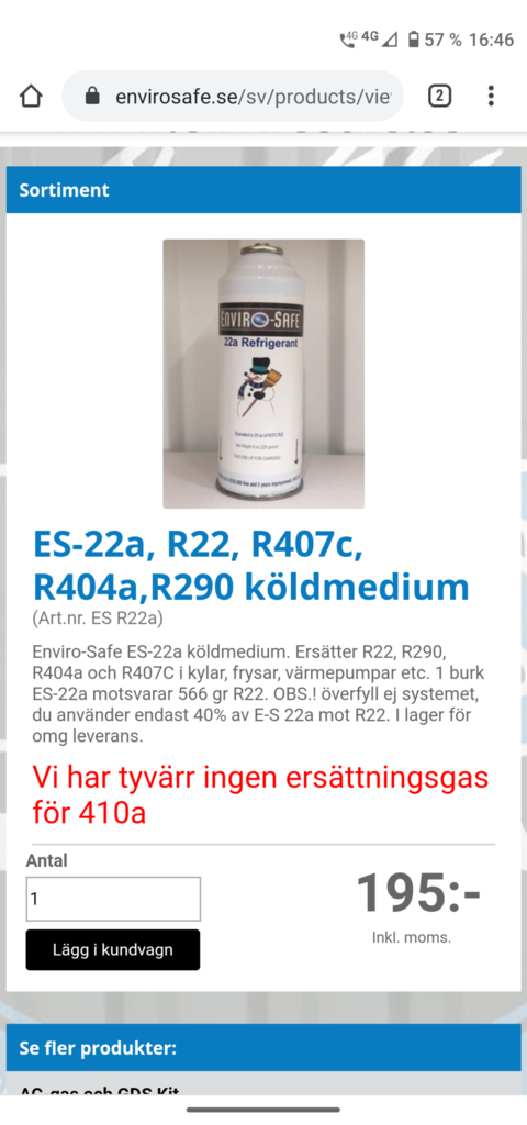

patrikflink 908 Postad 10 Augusti , 2020 (redigerade) Tog en sekund att hitta... https://envirosafe.se/sv/sortiment/koldmedium Redigerad 10 Augusti , 2020 av patrikflink Dela detta inlägg Länk till inlägg Dela på andra webbplatser

patrikflink 908 Postad 17 Augusti , 2020 3 timmar sedan skrev Seahunter: Kan vara intressant, fick ett erbjudande av bhemac men han hade ingen kontrolpanel. Mitt problem där blev att minnet inte funkade...jag har en Marine Air, inte Cruiceair. Betyder att jag behöver rubbet om det ska funka. Mvh Andréas Men du såg att jag hittade gas åt dig? Dela detta inlägg Länk till inlägg Dela på andra webbplatser
Seahunter 33 Postad 17 Augusti , 2020 Vet inte om jag vågar fylla "fulgas" som ev. är brandfarlig med tanke på att systemet kanske inte är helt. Inte kul med brandfarlig gas i nere hos kölsvinet, han är allergisk Dela detta inlägg Länk till inlägg Dela på andra webbplatser
patrikflink 908 Postad 17 Augusti , 2020 4 timmar sedan skrev Seahunter: Vet inte om jag vågar fylla "fulgas" som ev. är brandfarlig med tanke på att systemet kanske inte är helt. Inte kul med brandfarlig gas i nere hos kölsvinet, han är allergisk He he... Om jag vore du hade jag köpt läckage sök hos dom, lagat skarvarna som är oringar (troligtvis dom som läcker) och sedan fyllt på med Envirosafe. Har fyllt många bilar med detta. Dom har även oringstätning på burk. Köpte 1 burk igår, ska fylla på ett kylskåp i sommarstugan som står i ett kök med gasolspis. Att ta ur min AC i år är inte aktuellt just nu. Har inte tid. Men den ska ur då jag/vi inte använder den, plus att jag tänkte bygga in en frys i det utrymme. Har faktiskt orginalhandbok och original monteringsbok för den. Men fungerar och kyler. Dela detta inlägg Länk till inlägg Dela på andra webbplatser
