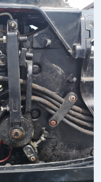

jag har lite svårt att tyda bilden men sitter den plåten på sidan av motorn?1598081097_SkiljepltJPG.JPG.9f6e3b814e68dec69128c263d468f7e8.JPG
Den här:
Går den att ta bort när :
sitter kvar?
Tror du att den kan vara en orsak? Eller skall jag leta efter annat först?

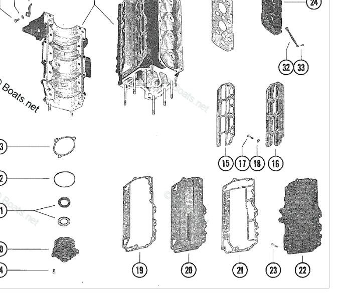

Det du ser på sidan av motorn är 22 på sprängskissen här ovan innanför den sitter skiljeplåten ( som säkert heter något annat ) 20 + lite packningar.
Det finns faktiskt ett ställe till där vatten kan komma in om vi pratar nedersta cylindern och det är nedre packboxen (tätningen) för vevaxeln.
Om det skulle vara så då har du jobb, ingen dyr del, men en satans massa jobb då motordelen (powerhead) måste lyftas av från riggen med all vad det drar med sig.

Även nummer 16 på skissen kan ha läck och går hjälpligt att svetsa ev bättre zinklöda . Vid tomgångskörning och vatten inträngning bånkar den isåfall till.   Många gånger tänkt att egentligen för att lägga timmar på att riva ner sönder ärgad motor  så bord man kunna köra i systemet med tätning.
Lade upp en film nu och det är tydligt att det kommer in vatten i cylinder 4. Frågan är från vart och om det är lönt?
Om det är nr 20 så kan jag ge det ett försök för det verkar som om man kommer åt alla skruvar utan alltför stor ansträngnig men skulle det vara tätningen till vevaxel så...

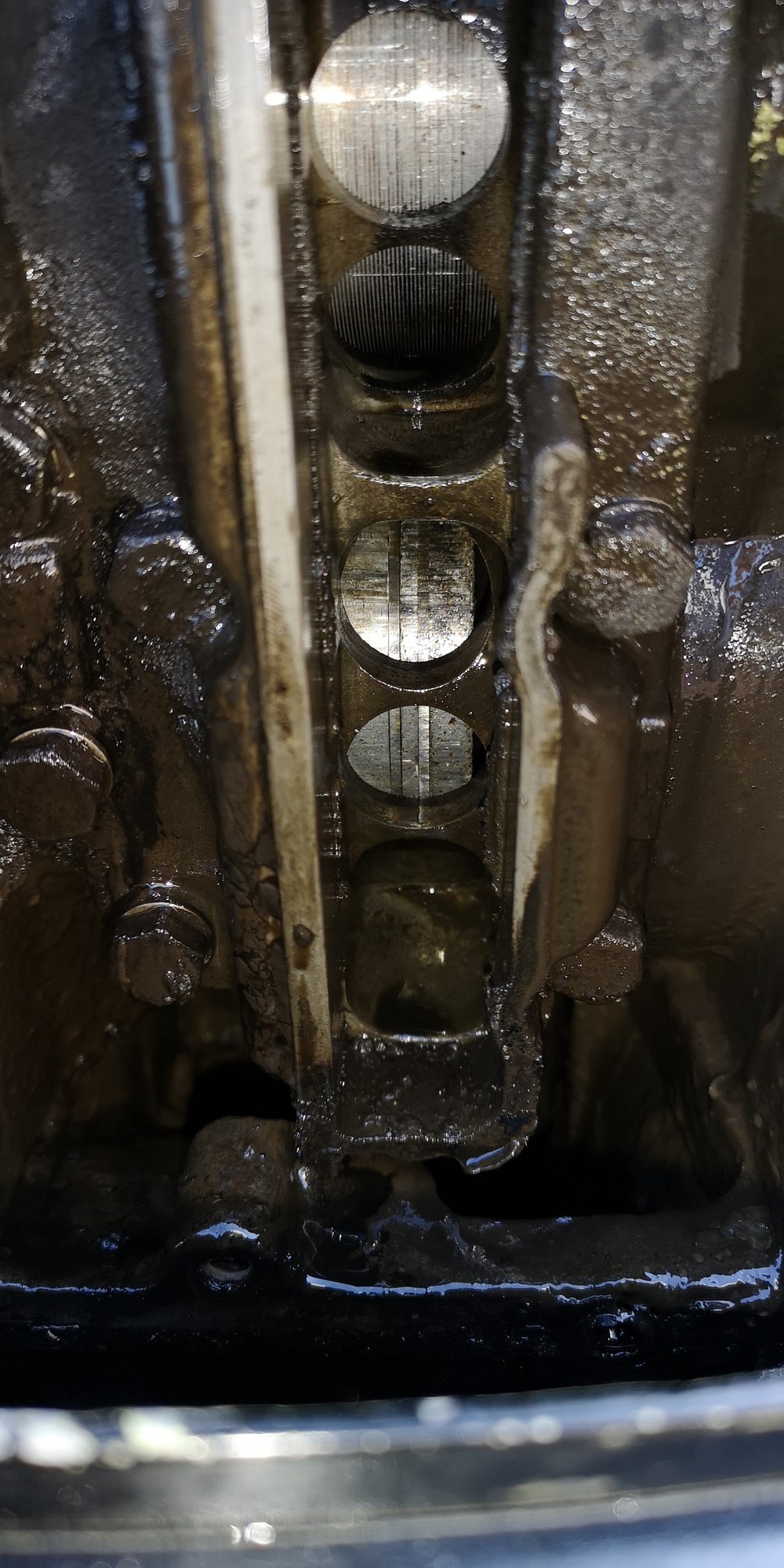

Ok. Jag har tagit loss kåporna nu och jag förstår det hela med hur vatten kan ta sig in.
Bilden säger väl det mesta och när jag tog loss skruvarna så var de 3 nedre "lösa" i jmf med de övriga.
Verkar vid första inspektionen som om att kåpan är hel och att rotorsaken mer beror på gammal packning och att de 3 bultarna av ngn anledning har tappat sin "torque".
Kan man göra rent med avfettning och slang om man efter sprutar med lite olja efter Tryckluft om jag snurra så kolven täpper till varje avgasutblås eller skall man inte röra björnen?
Skulle bli mycket förvånad om motorn inte går bättre efter att jag har fixat det här eller vad tror ni?

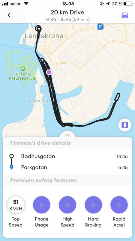

Vy över min körning.
Nu körde jag 1 timme och 2 landmil (typ 11 distans) och det har gått åt 18 L bensin. Är det normalt?
