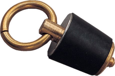

Synd att tillverkaren inte satt dit en dyvika, nu är det säkert grisigt innanför. Men det hindrar ju inte att du rymmer upp hålet lite och monterar en.
Japp, så att vatten längre fram i båten ska kunna rinna akerut där båten är som tyngst och djupast så det ska gå att pumpa ut.
