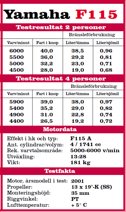

Kane 976 Postad 6 Augusti , 2020 8 timmar sedan skrev JoakimNyman: Jag behövde hitta en ny propeller snabbt och beställde en Yamaha original 13 x 19-K. Enligt vad jag kunnat hitta för information så ska min båt med den motorn och den nya propellern göra ca 37 knop. Den gör 26 knop och varvar 5800 rpm. Verkar som du kanske har något annat problem. Yamahas körfakta från 2002 för Buster XXL med 13X19" propeller. Dela detta inlägg Länk till inlägg Dela på andra webbplatser

stensino 34 Postad 6 Augusti , 2020 Under farttester är allt perfekt. Perfekt botten (inget slem eller liknande). Två lätta personer kör. Ingen extra vikt (jag brukar ha verktyg m.m. i båten som väger en del). Powertrim är perfekt ställd. Monteringshöjden på motorn är enligt tabellen 35 mm. Lufttemperaturen är 5 grader. Om någon av dessa faktorer inte stämmer kan du inte räkna med 37 knop i toppfart. Dela detta inlägg Länk till inlägg Dela på andra webbplatser
Kane 976 Postad 6 Augusti , 2020 8 minuter sedan skrev stensino: Under farttester är allt perfekt. Perfekt botten (inget slem eller liknande). Två lätta personer kör. Ingen extra vikt (jag brukar ha verktyg m.m. i båten som väger en del). Powertrim är perfekt ställd. Monteringshöjden på motorn är enligt tabellen 35 mm. Lufttemperaturen är 5 grader. Om någon av dessa faktorer inte stämmer kan du inte räkna med 37 knop i toppfart. Men det skall inte skilja typ 12 knop vid samma varvtal och propeller. 1 Dela detta inlägg Länk till inlägg Dela på andra webbplatser
JoakimNyman 0 Postad 6 Augusti , 2020 Hej jag förstår att testerna som redovisas görs under perfekta omständigheter men det borde inte kunna förklara 12 knop! En kort fråga från en amatörmekaniker. Vad menas med monteringshöjd 35 mm? Vad avser 35 mm för avstånd? Jag är inne på att det kan ha något att göra med monteringshöjden på motorn. Det verkar dock konstigt då den suttit på sedan leverans såvitt jag kan förstå. Den borde rimligtvis vara optimerad vad avser monteringshöjden vid leverans! Dela detta inlägg Länk till inlägg Dela på andra webbplatser
Kane 976 Postad 6 Augusti , 2020 (redigerade) 31 minuter sedan skrev JoakimNyman: Hej jag förstår att testerna som redovisas görs under perfekta omständigheter men det borde inte kunna förklara 12 knop! En kort fråga från en amatörmekaniker. Vad menas med monteringshöjd 35 mm? Vad avser 35 mm för avstånd? Jag är inne på att det kan ha något att göra med monteringshöjden på motorn. Det verkar dock konstigt då den suttit på sedan leverans såvitt jag kan förstå. Den borde rimligtvis vara optimerad vad avser monteringshöjden vid leverans! 35 mm är säkert höjden från det lägsta läget motorn kan monteras. Om du tittar på ditt fäste på motorn så har du för de 2 översta skruvarna 4 lägen att montera motorn på. Så 35 mm är förmodligen 2 hål ned, dvs näst högsta positionen möjlig (hål 3 skriver Yamaha numera i sina körfakta). Du kan titta hur din antikavitationsplatta linjerar med kölen, skall vara i nivå eller strax över. Redigerad 6 Augusti , 2020 av Kane Dela detta inlägg Länk till inlägg Dela på andra webbplatser
