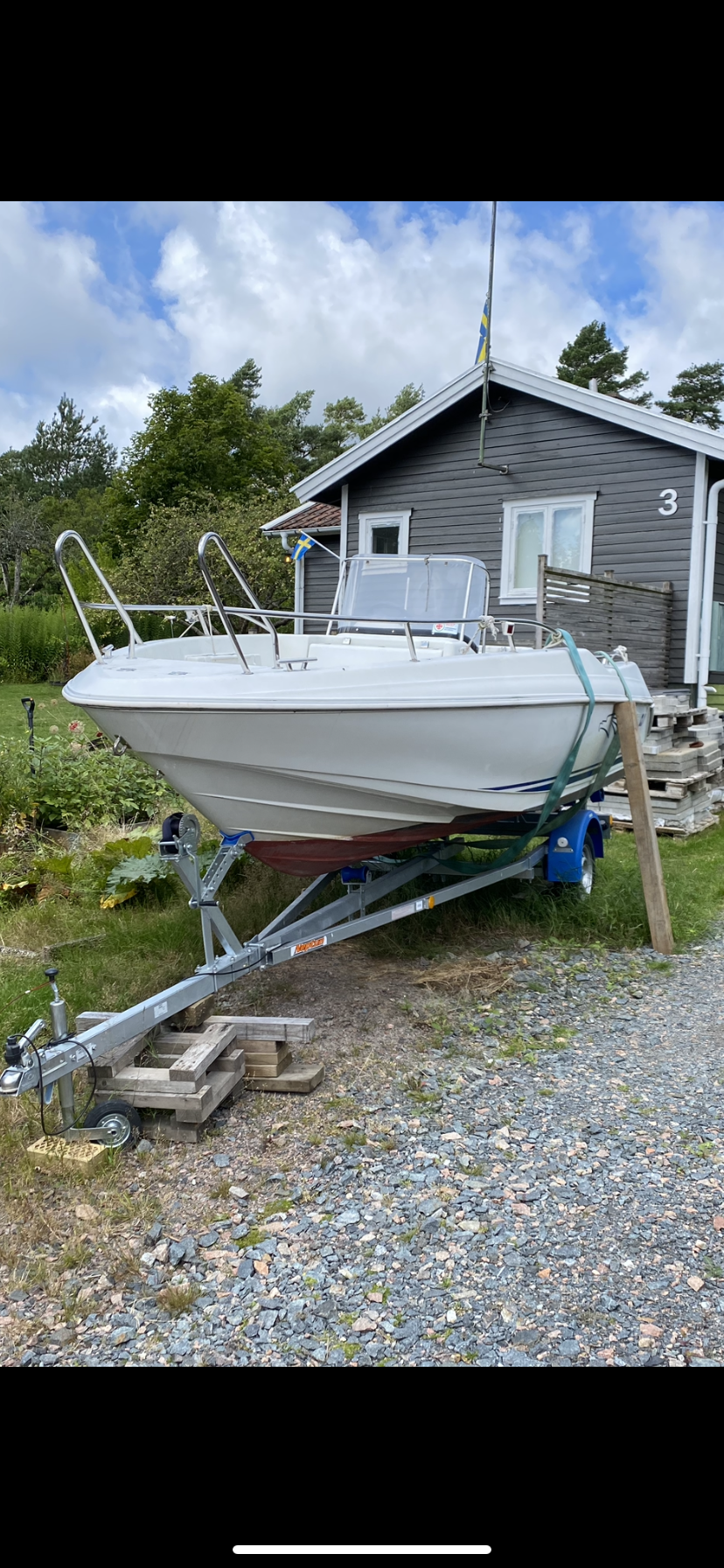

Jag har nyligen tagit över en båt som stått på land i ca 2 år, utan presenningar. Det säger kanske sig självt men den ser rätt så illa ut men det bör gå få snyggt igen, hoppas jag.
Hur bör man bäst gå tillväga och vilka medel bör man använda? Jag kommer använda högtryckstvätten, men i övrigt?
En annan fråga rör bottenmålningen. Båten ät målad men sjösattes aldrig, men färgen är ganska tjock och ojämn. Man ser att det är flera lager över varandra. Min tanke är att slipa ner allt och börja på nytt, men är det ogjort arbete då båten redan är målad? I övrigt ser skrovet bra ut.
Hur båten ser ut idag ser ni på bilderna. Tanken är att sjösätta först till våren 2021 men jag tänkte börja arbeta med båten redan nu till höst.
Tankar och idéer mottages tacksamt!

Nymålad vet jag inte, troligen målades den när den togs upp för två år sedan. Men då den inte varit sjösatt kanske man ändå kan kalla den nymålad...
Som man ser på bilden så har båten stått lite fel så vatten inte kan rinna ur. Det kommer jag åtgärda nu när båten flyttas. Troligtvis lägger jag på någon form av teak/plast på durken efter tvätt. Ratten och instrumentpanelen kommer jag nog byta ut.
