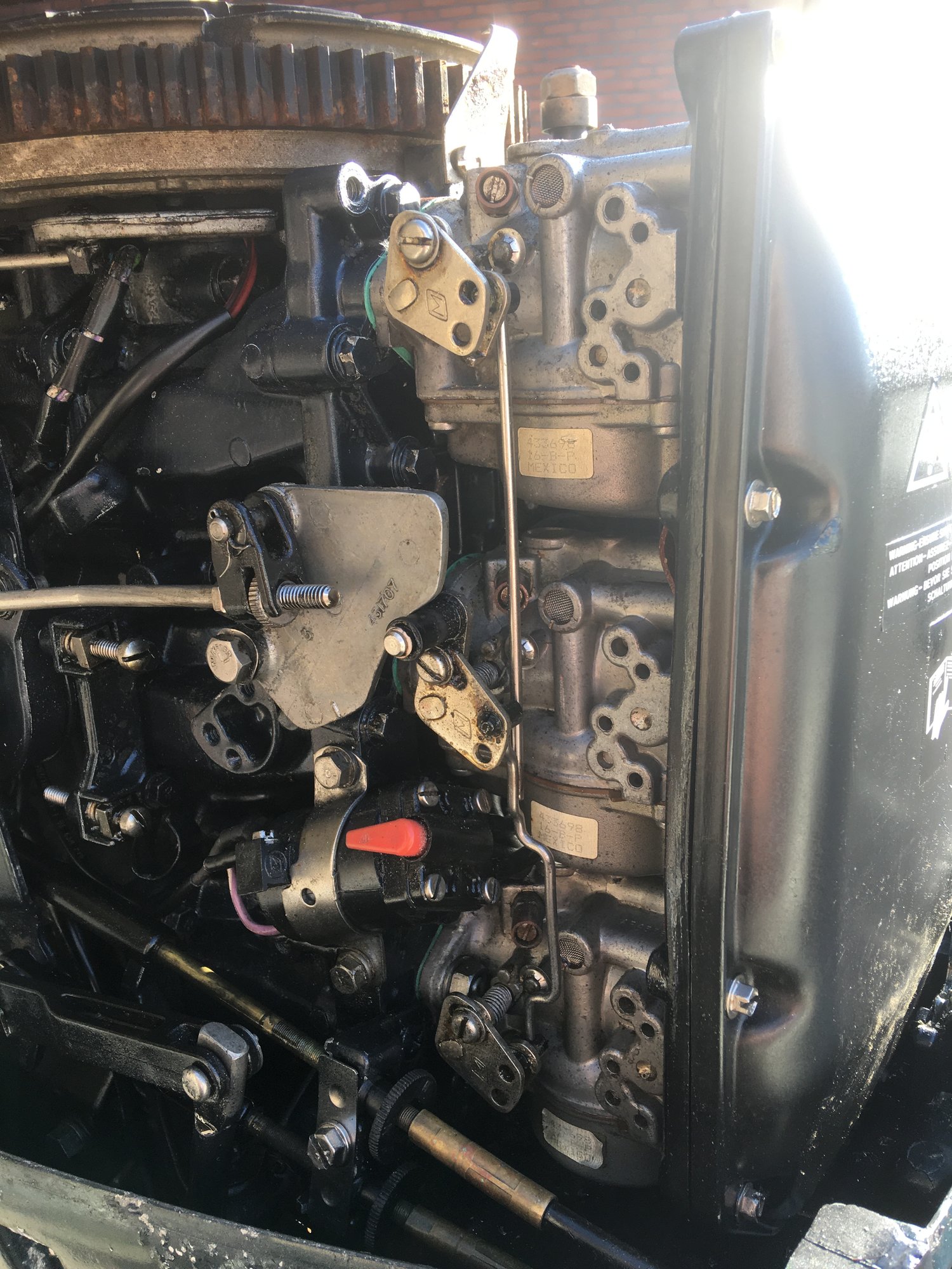

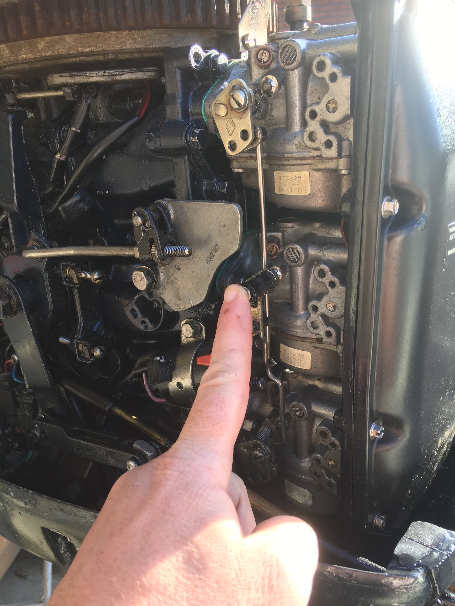

Tittade under kåpan idag och focuserade på gasspjällen till mina tre förgasare.
är det meningen att det skall finnas ca 25% rörelse kvar armen till förgasar spjället vid fullgas?
Eller går bara min snurra på 3/4gas vid max?
Bild 1: Fullgas som det ar justerat idag
Bild 2: Hur mycket mer man kan vrida armen till gasspjället.
Om det är meningen att spjällen skall öppna mer, hur justerar jag detta??
Evinrude VRO 70hk 1990
Kolla att spjäĺlen är horisontella vid WOT. Inte omöjligt att de går att tvinga spjällen förbi detta läge varvid gaspådraget i praktiken sjunker.
Redigerad av guestsson
10 minuter sedan skrev guestsson:
Hej. Ursäkta amatör mig, men nu förstod jag ingenting... Kan du försöka förklara så även jag förstår? Lol
Ta bort luftlådan så ser du om spjällen blir horisontella vid maxgas.
1 timme sedan skrev chp76:
Sorry, WOT = Wide Open Throttles dvs full gas
För att undvika missförstånd så kan det finnas 2 spjäll i förgasarna. Om du har choke så kommer dessa spjäll att sitta närmast luftlådan, gasspjället är det som sitter närmast motorn. Om du har primer istället för choke så är det enklare eftersom det då bara kommer finnas ett spjäll.
TS har primer. Det är ventilen med den röda lilla spaken som syns på bilderna.
Men varför har frågan om gasspjällen uppstått? Detta är helt mekaniska grejor som svårligen ändrar sig eller går sänder.
12 timmar sedan skrev guestsson:
Detta har uppstått precis som jag skrev inledningsvis då jag misstänker att motorn är fel justerad. Det är för mig en ny motor. Jag misstänker att vid full gas hör justeringen så att jag bara får 75% gaspådrag.
Vilket verkar stämma då sprintarna på förgasar axeln skall stå vertikalt vid fullgas, men mina når bara ca 75%. (kollade på youtube ) Så därav frågeställningen.
7 minuter sedan skrev chp76:
Jag hittar inget om detta.
Men hur som helst bör du nu ha tillräckligt med info för att komma tillrätta med problemet.
Det ser onekligen ut som om justeringen (den lättrade muttern) på länkarmen som vrider kammen (den som skjuter på rullen) är dragen i botten. Kanske ville nån begränsa effektuttaget.
