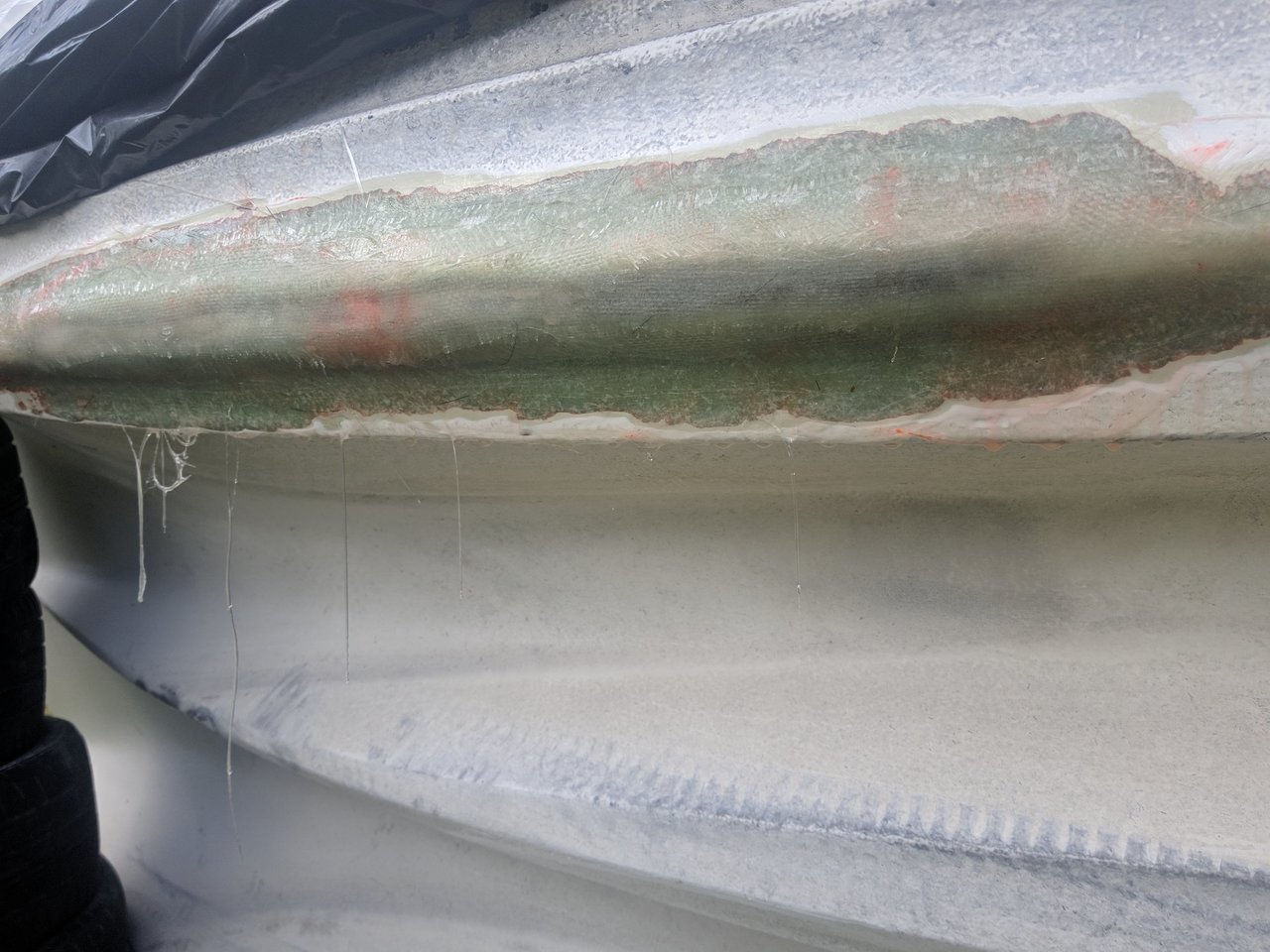

BengtWinge 1 Postad 29 Juli , 2020 (redigerade) Hej, första plastbåtreperationen här😬 Lagade en skada igår med Biltemas lamineringsepoxi, penslade hela ytan med epoxi först sen 7 lager vått i vått. Nu kändes ytan nästan härdad, inget tumavtryck, men aning mjuk. Vet inte riktigt vad och när nästa moment är? Måste jag slipa bort ev. karbonatisering? Står att härdningen är 8 timmar på Biltemas Epoxi lamineringsepoxi. Ska jag fortsätta laminera tills "fenan" på skrovet är så bra den blir, eller köra sista ojämnheterna på "skenan" på skrovet med microballonger. Kan man köra bort ev. karbonatisering med lite lätt handlip och aceton, eller måste det slipas helt jämt? På det sista lagret väv så har en del väv rest sig och spretar ut hur gör jag med den. Andra tips mottages tacksamt! Den röda färgen är från spritpennna för att klippning av mallar epoxiväv. Tack för svar! Redigerad 29 Juli , 2020 av BengtWinge . Dela detta inlägg Länk till inlägg Dela på andra webbplatser

BengtWinge 1 Postad 29 Juli , 2020 (redigerade) Tack för den guiden, tror jag ögnat den lite förut. Läst lite i den och andra guider, men det går mest in i ena örat och ut genom det andra, riktigt djungel tycker jag. Det står "Med härdningstid menas den tid som åtgår för ett epoxisystem att uppnå fulla hållfasthetsvärden. För epoxi som är avsedd att härda vid rumstemperatur är denna tid ca 7 dygn vid en temperatur på +20°C" På Biltemas förpackning står det 8 timmar? "En lätt handslipning eller nedmattning kan göras när epoxin härdat så långt att ett kraftigt tryck med tummen inte lämnar något avtryck. Tiden fram till dess beror på epoxisystemet och temperaturen. Ungefärlig riktlinje är 15 – 20 timmar vid +10°C och 8 – 10 timmar vid +20°C. Maskinslipning bör inte göras förrän epoxin härdat färdigt. Man bör inte torrslipa i ohärdad epoxi! Är det tvunget att slipas innan epoxin härdat färdigt, dvs 7 dygn vid +20°C (14 dygn vid +10°C), så bör våt- slippning göras. Tänk på hudkontakten och använd handskar. Det går bra med enklare plasthandskar efter 24 timmars härdning vid +20°C, då molekylerna blivit långa och har svårare att tränga igenom. Vid torrslipning av härdad epoxiplast skall kolfiltermask plus dammfilter klass P3 användas. Vid stor omfatt- ning i kombination med utsug" Det låter så där kul att att våtslipa bort karbonatiseringen med alla grova ojämnheter, det räcker inte med sån där mjuk slipduk, Scotshbrite typ och aceton? Det var ju inte jättevarmt idag eller igår, det påverkar väl en del antar jag. Sen får jag erkänna att vi hade rätt dåliga kärl att blanda i med en botten som inte var rak. Redigerad 29 Juli , 2020 av BengtWinge . Dela detta inlägg Länk till inlägg Dela på andra webbplatser
Mackey 4 540 Postad 29 Juli , 2020 4 minuter sedan skrev BengtWinge: Det låter så där kul att att våtslipa bort karbonatiseringen med alla grova ojämnheter, det räcker inte med sån där mjuk slipduk, Scotshbrite typ och aceton? Scotshbrite och vatten funkar bra. Torka torrt med trasa och tvätta av med aceton, inte för att du behöver rengöra utan för att aceton även har förmågan att ta upp fukt. Dela detta inlägg Länk till inlägg Dela på andra webbplatser
BengtWinge 1 Postad 29 Juli , 2020 (redigerade) Oki tack 😃 Får ju lite ojämnheter i fenan, kan jag spackla upp det med microballonger eller är långtrådigt glasfiberspackel bättre? Hur många slutlager med epoxybör läggas, läst allt från 2 till 6 lager, gäller fören på Flipper 450, inget skum bakom så lite ranglig nu om nu fler lager hjälper mot det..? Det ska slipas mellan slutlagren av epoxy va? Redigerad 29 Juli , 2020 av BengtWinge . Dela detta inlägg Länk till inlägg Dela på andra webbplatser
BengtWinge 1 Postad 29 Juli , 2020 En bättre bild på lagningen. Dela detta inlägg Länk till inlägg Dela på andra webbplatser

Peter_K 4 256 Postad 29 Juli , 2020 8 timmar sedan skrev BengtWinge: Oki tack 😃 Får ju lite ojämnheter i fenan, kan jag spackla upp det med microballonger eller är långtrådigt glasfiberspackel bättre? Hur många slutlager med epoxybör läggas, läst allt från 2 till 6 lager, gäller fören på Flipper 450, inget skum bakom så lite ranglig nu om nu fler lager hjälper mot det..? Det ska slipas mellan slutlagren av epoxy va? Blanda inte glasfiberspackel som är en polyesterprodukt, med epoxy. Det blir inte bra. Vad menar du med ”slutlager”? Dela detta inlägg Länk till inlägg Dela på andra webbplatser
BengtWinge 1 Postad 30 Juli , 2020 Oki, ja tänkte på det när jag fick det rådet, men det fick några tummar upp på fejan.. Får leta nått rent epoxispackel eller har du du nått bra budget alternativ. I alla manualer jag läst har jag läst om att lägga några lagar ren epoxi på slutet av lamineringen. För att få tätare antar jag, och en massa andra fördelar jag glömt jag läst om. Dela detta inlägg Länk till inlägg Dela på andra webbplatser
McLasse 706 Postad 30 Juli , 2020 42 minuter sedan skrev BengtWinge: Får leta nått rent epoxispackel eller har du du nått bra budget alternativ. Har du lamineringsepoxi kvar kan du köpa en filler och blanda själv. Både NM och West System har olika filler. 1 Dela detta inlägg Länk till inlägg Dela på andra webbplatser
Peter_K 4 256 Postad 30 Juli , 2020 58 minuter sedan skrev BengtWinge: I alla manualer jag läst har jag läst om att lägga några lagar ren epoxi på slutet av lamineringen. För att få tätare antar jag, och en massa andra fördelar jag glömt jag läst om. Aha, då förstår jag. Det du vill är som sagt att få en tät yta, och eftersom du laminerat med epoxy borde alla fiber vara ordentligt inbakade i den, så det borde räcka med ett par lager. Du skall inte lägga dem vått-i-vått, och du skall passera klibb-stadiet, men inte heller vara 100% genomhärdad mellan lagren. Är epoxyn 100% genomhärdad måste du slipa för att få vidhäftning mellan lagren. Spacklet har du fått bra svar på från McLasse 🙂 Tips på filler, https://www.biltema.se/bat/batvard/epoxi/mikroglasballonger-2000020410 1 Dela detta inlägg Länk till inlägg Dela på andra webbplatser

BengtWinge 1 Postad 30 Juli , 2020 Funkade kanon med microballonger 😃 När kan man slänga på färg efter sista lagret Biltemas lamineringsepoxi? Dela detta inlägg Länk till inlägg Dela på andra webbplatser
