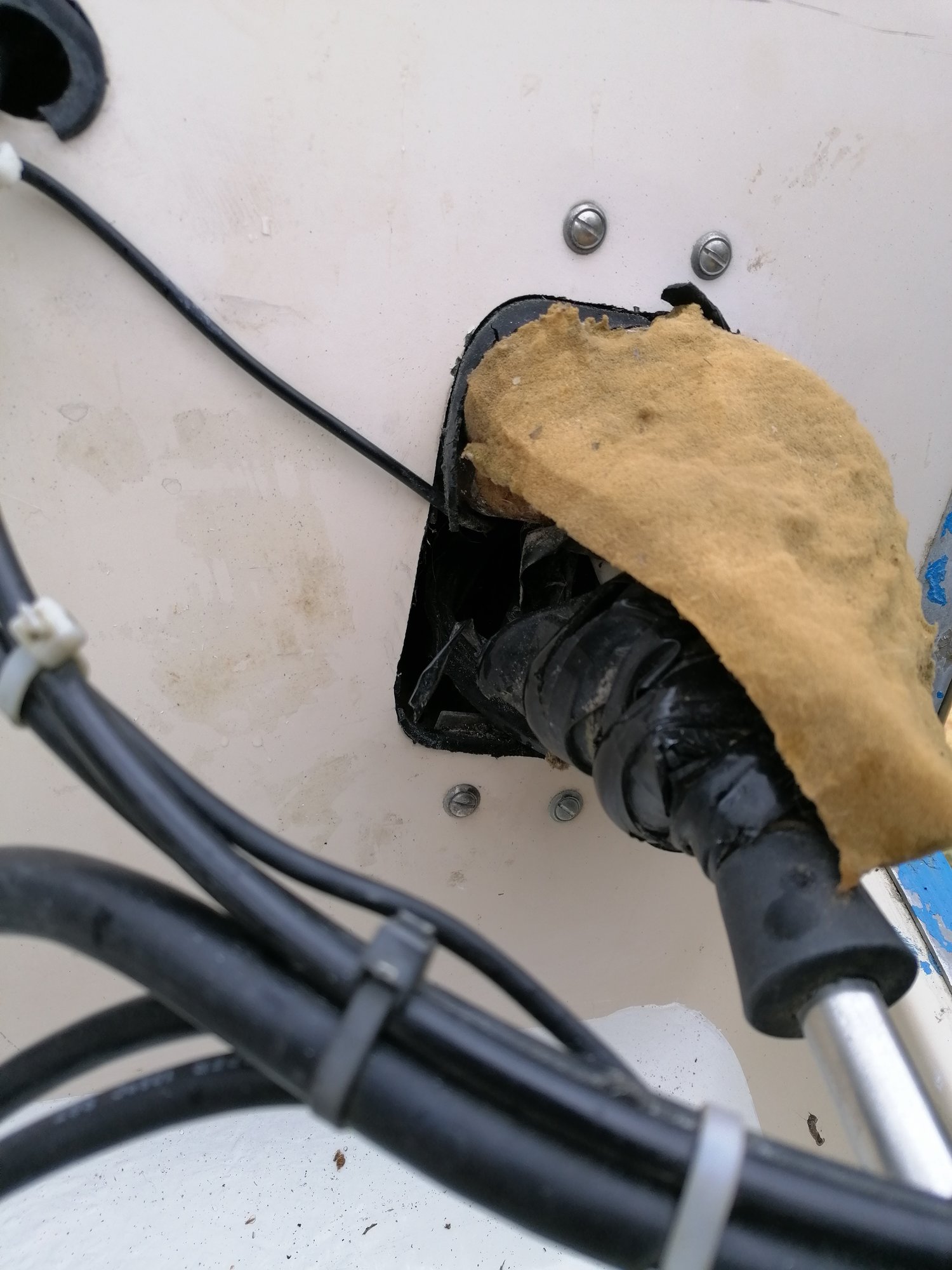

Salbo 12 Postad 27 Juli , 2020 Hej! Jag har ärvt en båt av farsan som jag försöker få fason på. Jag behöver skaffa en damask/bälg/jag vet inte vad det heter. Som bilden visar så är det inte särskilt tätt där "styrstång" går genom båten till motorn. Var köper jag en sådan som passar och vad heter delen? Har en mercury motor. Behöver jag köpa denna del av samma märke för att den ska passa? (vette fasen vad skumgummit är till för som sitter där nu) ? Tacksam för hjälp Ha en strålande dag! Dela detta inlägg Länk till inlägg Dela på andra webbplatser
YamaHans 12 Postad 27 Juli , 2020 "Kabelgenomföring" skulle jag tro att den heter. https://www.biltema.fi/redirect/article/3/sv/2000033044 Dela detta inlägg Länk till inlägg Dela på andra webbplatser
Squidward 17 Postad 27 Juli , 2020 (redigerade) 2 timmar sedan skrev YamaHans: "Kabelgenomföring" skulle jag tro att den heter. https://www.biltema.fi/redirect/article/3/sv/2000033044 Jo, här heter det "kabelgenomföring", inte "Kaapeliläpivienti" 😉 Redigerad 27 Juli , 2020 av Squidward Dela detta inlägg Länk till inlägg Dela på andra webbplatser
Salbo 12 Postad 27 Juli , 2020 Hyve hoamenta! Fy fasen var det så enkelt! Då gäller det bara att hitta en tillräckligt stor som täcker hålet. Smörjer man den med något så att inte styrpinnen till motorn fastnar om det är gummi? Tusen tack! Dela detta inlägg Länk till inlägg Dela på andra webbplatser
YamaHans 12 Postad 27 Juli , 2020 Har ingen aning varför det blev länkat till Finska sidan🤣 Den var på svenska när jag läste iaf😅 Men bra om infon gick fram iaf! Dela detta inlägg Länk till inlägg Dela på andra webbplatser
Salbo 12 Postad 27 Juli , 2020 Men varför är det så sjukt stort hål? Stången som går igenom rör sig väl inte just där hålet är? Jobbet görs väl i leden närmare motorn? Känns som gjort att det ska spricka sönder om man täcker allt med gigantisk gummigrej. Brukar det se ut så på alla båtar? Farsan eller tidigare ägare har ju borrat och skruvat överallt så båten ser ut som ett durkslag upptill. Har inte hittat samma frekventa borrande i botten än som tur är. Vatten i facket där batterierna står igen. Trött på den här piss-skiten nu. Ska det vara så jävla svårt att vara båtägare! -Är det något du önskar att du hunnit sagt till din far innan han dog? - Ja. Pappa du var sjukt bra på saker men ibland tror jag att det hade varit bra för både dig och andra om du inte löste alla livets problem med eltejp och de extra långa gipsskruvarna du hade en förkärlek till. Men jag förstår dig för jag sitter själv och funderar på att skruva fast lock från ett bigpack glass för att täcka största hålet just nu så jag kan åka båt nån gång. 😁 1 1 Dela detta inlägg Länk till inlägg Dela på andra webbplatser

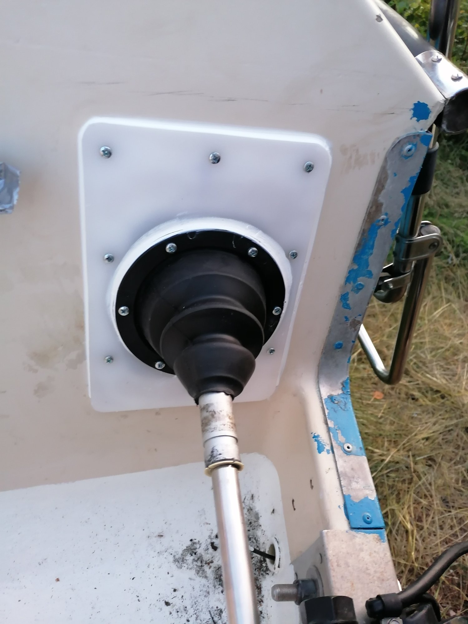

Salbo 12 Postad 28 Juli , 2020 Skruva fast en skärbräda var tipset från båtaffären. Klockrent! (genomföring på skärbrädan så klart) Dela detta inlägg Länk till inlägg Dela på andra webbplatser
Jorgen01 480 Postad 29 Juli , 2020 Om det nu är den mekaniska teleflexstyrpinnen, tror det heter något åt det hållet. Så måste den har plats att röra sig när du fäller upp motorn. Därför finns det gått om plats runt om. Dela detta inlägg Länk till inlägg Dela på andra webbplatser
Salbo 12 Postad 29 Juli , 2020 Pjuh! Bra att du sa innan jag han skruva och täta. Det hade jag inte en tanke på🙄. Det kan ju förklara varför hålet inte sitter rakt. Är nog sågat så det följer motorns vinkel vid tiltning. Måste undersökas. Dela detta inlägg Länk till inlägg Dela på andra webbplatser
excel319 523 Postad 29 Juli , 2020 https://www.hjertmans.se/produkter/styrning-reglage/motor-vaxelreglage/tatningsbalgar/tatningsbalg-140mm Dela detta inlägg Länk till inlägg Dela på andra webbplatser
Salbo 12 Postad 29 Juli , 2020 Tackar! Köpte en sådan men hålet är ca 15x10cm. Köpte även en mindre som var till för ändamålet som jag tänkte sätta på skärbrädan. Ska testa att tilta och se hur mycket plats som krävs. Dela detta inlägg Länk till inlägg Dela på andra webbplatser
Salbo 12 Postad 2 Augusti , 2020 Där satt den! Skärbräda på plats! Är jag idiot eller tror ni på det här? Tur att jag blev tipsad om att stången rör sig när man tiltar motorn. Behövdes ganska stort hål ändå. Nu återstår bara mosade hjul på kärran och punka på ena däcket. Fick nyss reda på att båtplatsen jag hyr inte har något att fästa bojen i. Hur löser man det billigt? Vad använder man? Svetsa ihop plåtfälgar sa någon. 5 Dela detta inlägg Länk till inlägg Dela på andra webbplatser

AndreasR 18 Postad 3 Augusti , 2020 Reparationen med skärbrädan blev ju bra och du har fogat snyggt med fogmassan. Blir nog bra med båten efterhand ska du se! Kämpa på! 👍😎 Dela detta inlägg Länk till inlägg Dela på andra webbplatser

ChristerN 2 576 Postad 3 Augusti , 2020 21 timmar sedan skrev Salbo: Där satt den! Skärbräda på plats! Är jag idiot eller tror ni på det här? Tur att jag blev tipsad om att stången rör sig när man tiltar motorn. Behövdes ganska stort hål ändå. Snyggt jobbat! (Instämmer med tidigare ”talare”) Jag förutsätter att det är rostfria skruv du har använt, eller? Annars dax att byta medan du kan. Tror det här blir jättebra och med din lyhördhet så kommer du definitivt att lyckas! Dela detta inlägg Länk till inlägg Dela på andra webbplatser
