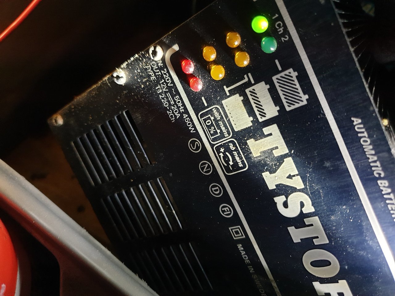

Att de fina symbolerna på 240-laddaren visar på full kapacitet i batteriet är inte mycket att lita på om batterierna är kass. Laddaren kan då snabbt få upp spänningen på batterierna men spänningen sjunker lika snabbt när du hämtar ström från/belastar batterierna.

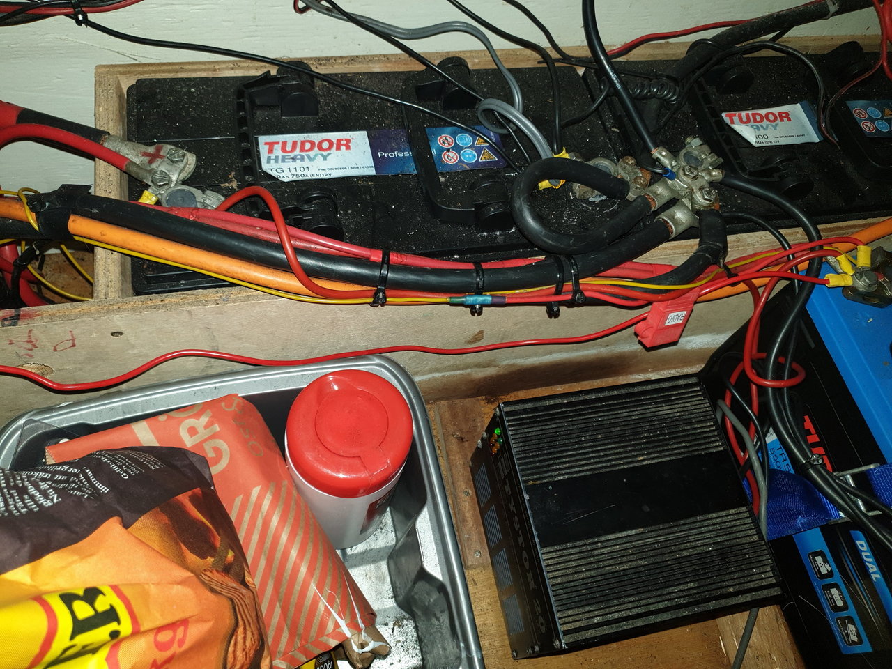

Sen funderar jag på batterityperna också, när jag googlar så får jag fram att de två stora är Tudor startbatteri 110A.
De verkar också vara ihopkopplade med det blå batteriet på bilden.
Har dessa tre batterier på ett och samma ställe bak ihop med laddaren och sen har jag ytterligare ett på andra sidan bak 😅🤷‍♂️

Och som jag skrev i din andra tråd (enligt forumreglerna ska man inte posta samma inlägg flera gånger): Byt ut Tystor-laddaren innan du förstör dina nya batterier!

Men är det inte lustigt kopplat, de svarta ser ut att vara seriekopplade och det blå parallellt med ett svart. Men svårt att se säkert på bilderna
Jag är som sagt inte hemma i detta området men tycker själv det ser lite knas ut att de är kopplade så om ett ska vara start och två förbrukning 🤷‍♂️

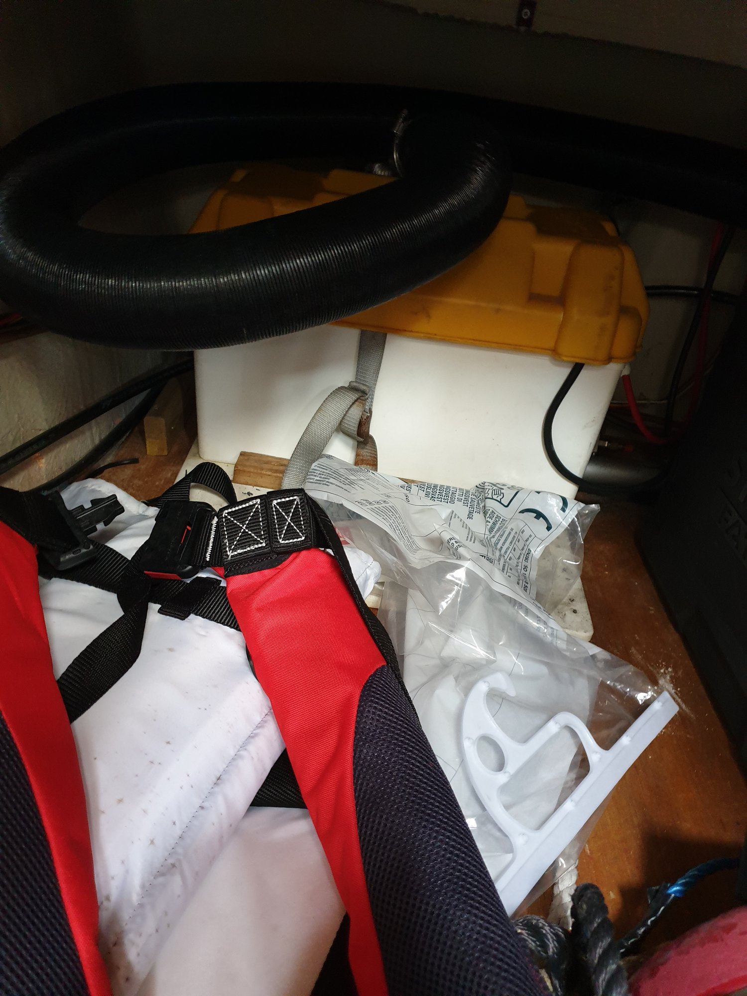

Så här ser kopplingen ut mellan de tre batterierna. Vet ju inte riktigt än om något av dem är startbatteri. Har ju ett till(bild 2) på andra sidan båten.
Idag funkar även laddningen(lyser gult på andra stapeln) och kylen bättre och båda systemen 🤷‍♂️ visar 13.35v på båtens display...
