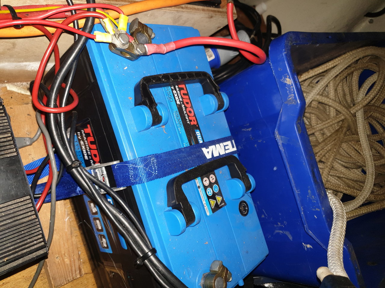

Har köpt en 27fots båt i sommar och den har en ad41 motor, bogpropeller, 1st ankarspel.
Jag har "bara" haft styrpulpet innan så denna nya storleken är out of my league än så länge 😊
Den har kylskåp, vvb, solcell  stereo, tv  m.m.

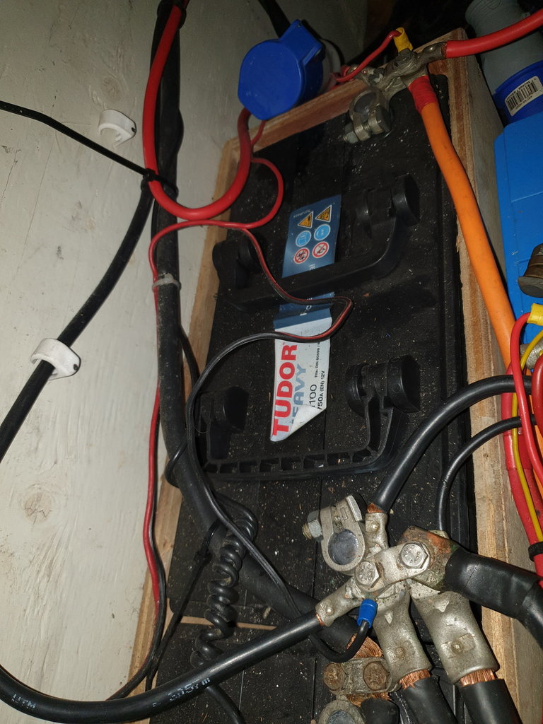

Jag har även hittat 4 batteri på två olika ställen. Ett helt ensamt som jag inte har koll på men misstänker är till ankarspel 🤷‍♂️

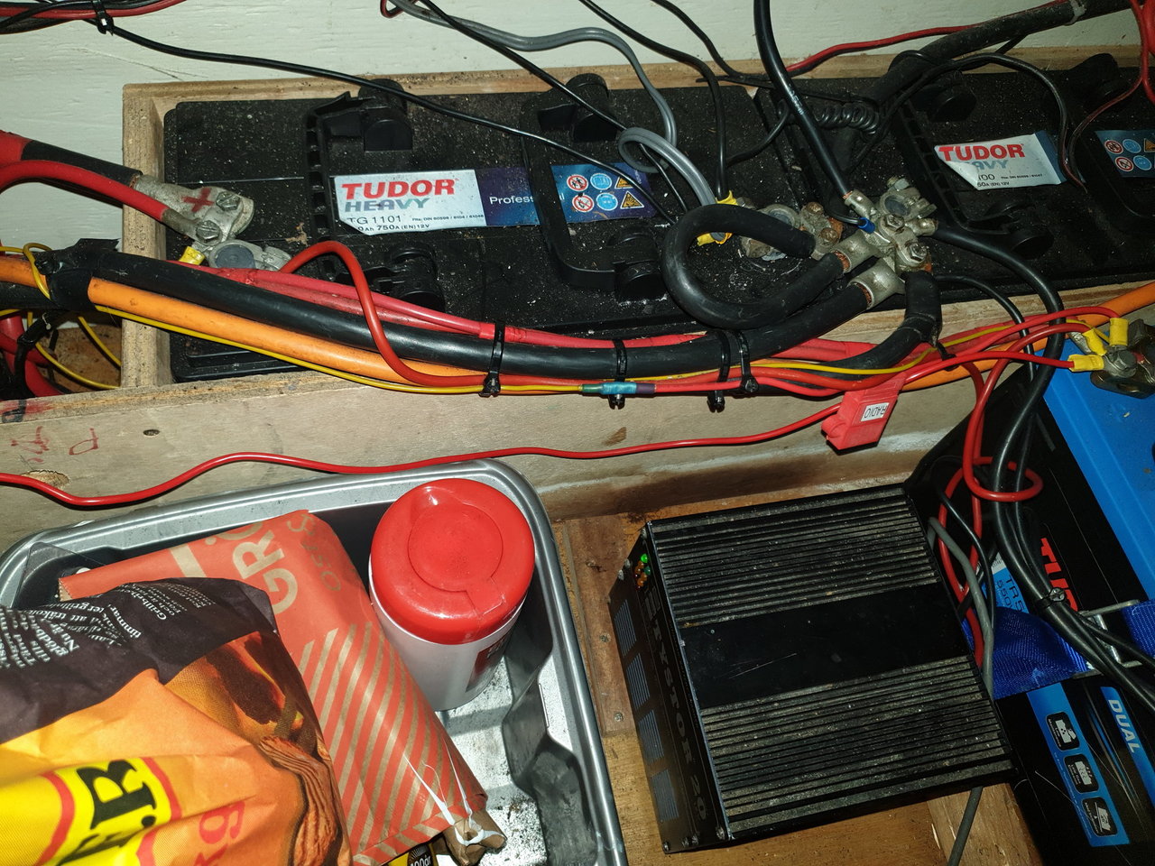

Sen har den även tre stycken batteri på ett ställe som ser mer eller mindre seriekopplade ut. Dessa antar jag är förbrukning och startbatteri...
Det finns i en lucka inyill  tre stycken stora brytare(svårt, röd, svart) och en liten till 12v i kabinen(enligt förra ägaren).

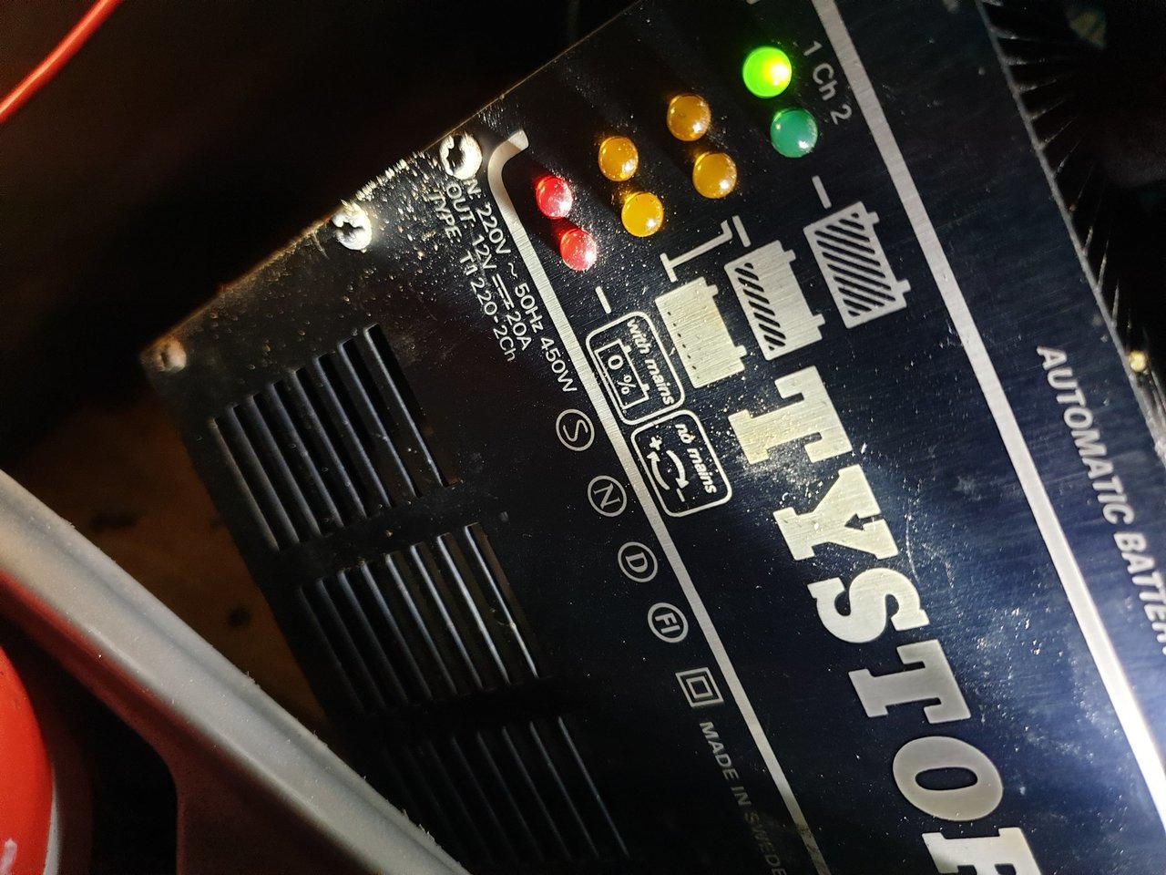

Hade en Tystor laddare i en tidigare båt och den kokade sönder batterierna. Så fort jag noterat den höga spänning den gav bytte jag laddare. Nyare laddare är betydligt bättre än dessa äldre.

Tackar! Hade en fundering på den för igår så tändes den röda lampan längst ner på rad2 korta stunder...
TrorcVoltmätaren blinkade till på 9.7 också men vet inte om jag bara såg fel med trötta ögon och för mycket analyserande... 😅😅
Men är det inte lustigt kopplat, de svarta ser ut att vara seriekopplade och det blå parallellt med ett svart. Men svårt att se säkert på bilderna
