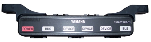

Jag gjorde en egen kabel från Yamaha hubben till N2K på min förra båt. Köpte en vanlig dropkabel, klippte den och kopplade ihop med kontakt för hubben. Yamaha använder en RFW-4S från Furukawa. Beställde min här, Corsa Technic
Har du hub i din båt?
Hittade en tråd i ett annat forum (engelskt) som beskrev hur man gör genom att endast använda en NMEA2k dropkabel och ”ful-koppla” mot uttaget som sitter mitt fram. Detta om man inte har Command Link. Hittar inte detta nu men jag tror det var på thehulltruth.com. Gjorde det själv men är faktiskt inte så imponerade av utdatat.
Tack Kane
japp jag har en Hub. har precis lagt en order på 4st RFW-4S från Corsa nu.
