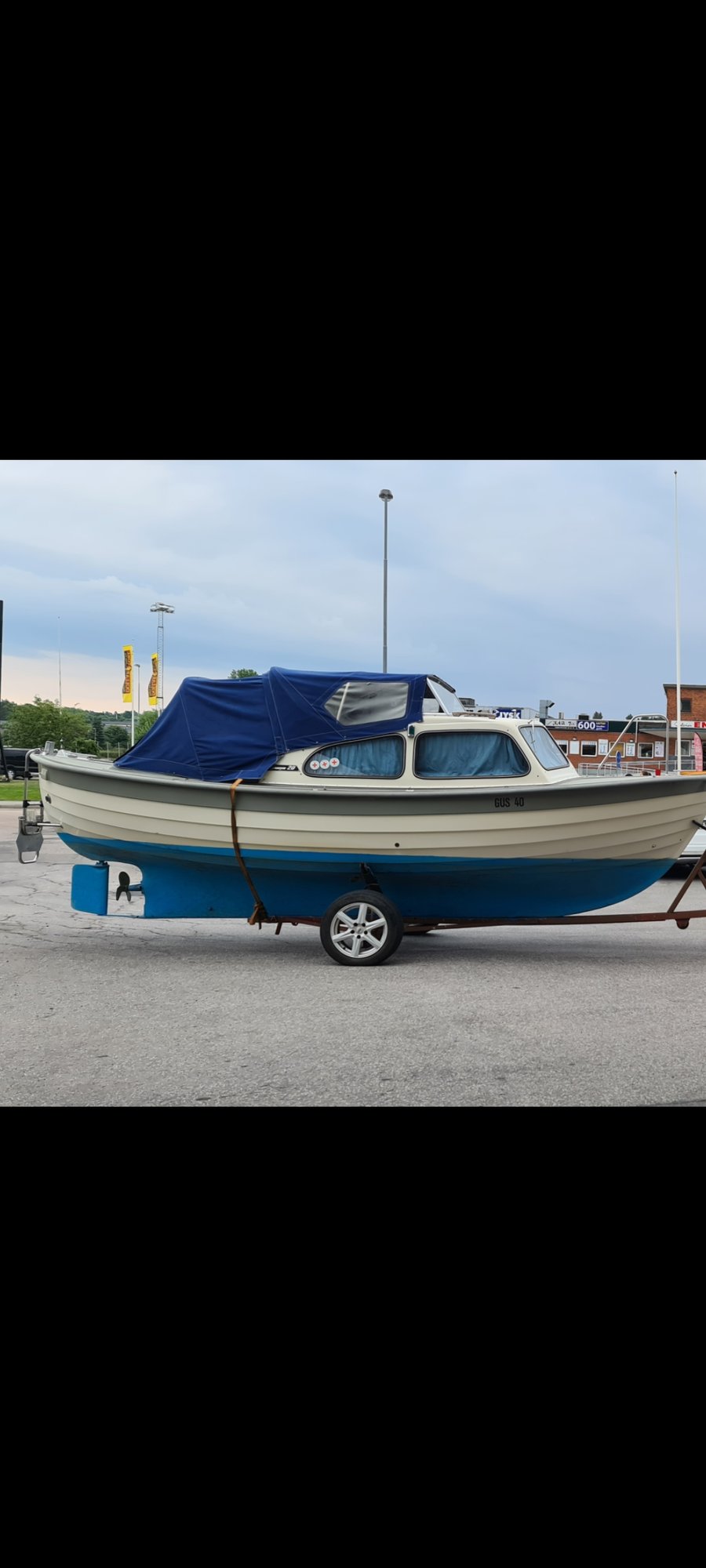

Tjena! Precis köpt och lagt i min första båt. En Saga 20 från -76. Med en VP mb10a.
Jag har precis lagt i den och tagit första turen till hamnen. Så jag har egentligen noll koll vad gäller precis allt. Så jag tänkte se om någon kunde ge mig lite snabb info som kan vara bra att veta och besvara några frågor.
1 - På ena sidan under båten sitter en liten minipropeller som jag antar har att göra med knopmätaren. Den är lite skadad, så hur byter jag den, samt var hittar jag en ny?
2 - På andra sidan under båten sitter det som en liten låda(?) som jag inte vet vad den är till eller gör. Ser nästan eftermonterad ut. Kan försöka bifoga bild på den. Vad kan det vara?
3 - Sitter ingen stävögla(för uppvinschning och fastlåsning) under fören. Verkar vara svåråtkomligt att montera en sån då man inte kommer fram dit om man kryper under i fören. Hur har ni gjort? eller får jag helt enkelt dra upp den via knapet i fören?
4 - Har en mast till den med lanterna monterad på. Finns det någon kortare mast eller liknande att köpa, då jag inte kommer segla, men har gärna lanternan monterad lite högre upp.
5 - Sitter en Volvo Penta mb10a i. Hur mycket bensin drar den?
Det var nog alla frågor för nu. Vissa kanske är dumma, men hoppas ni orkar hjälpa en nybörjare som mig. Kommer ni på något annat som jag inte tänkt på så får ni gärna upplysa mig.

Minipropellern är givaren till loggen, näst intill omöjlig att få tag på, finns bara begagnade till osjäliga priser.
"Lådan" verkar vara en givare till ekolod.
Din trailer ser hemmagjord ut, verkar inte ha några kölrullar, så att vinscha upp båten på trailern är nog inte möjligt.
Volvo Penta Mb 10, bränslekostnaden är försummbar.
Din mast är anpassad till dörjstänger, för fiske.

Tanken är att bygga om vagnen lite så upptagningen blir lite enklare. Förra ägaren löste det utan vinsch och kölrullar dock.
