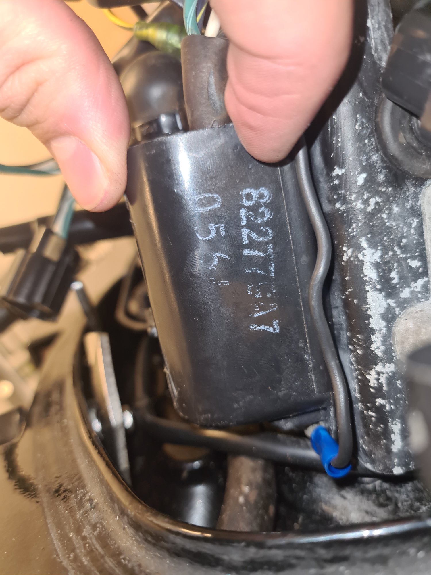

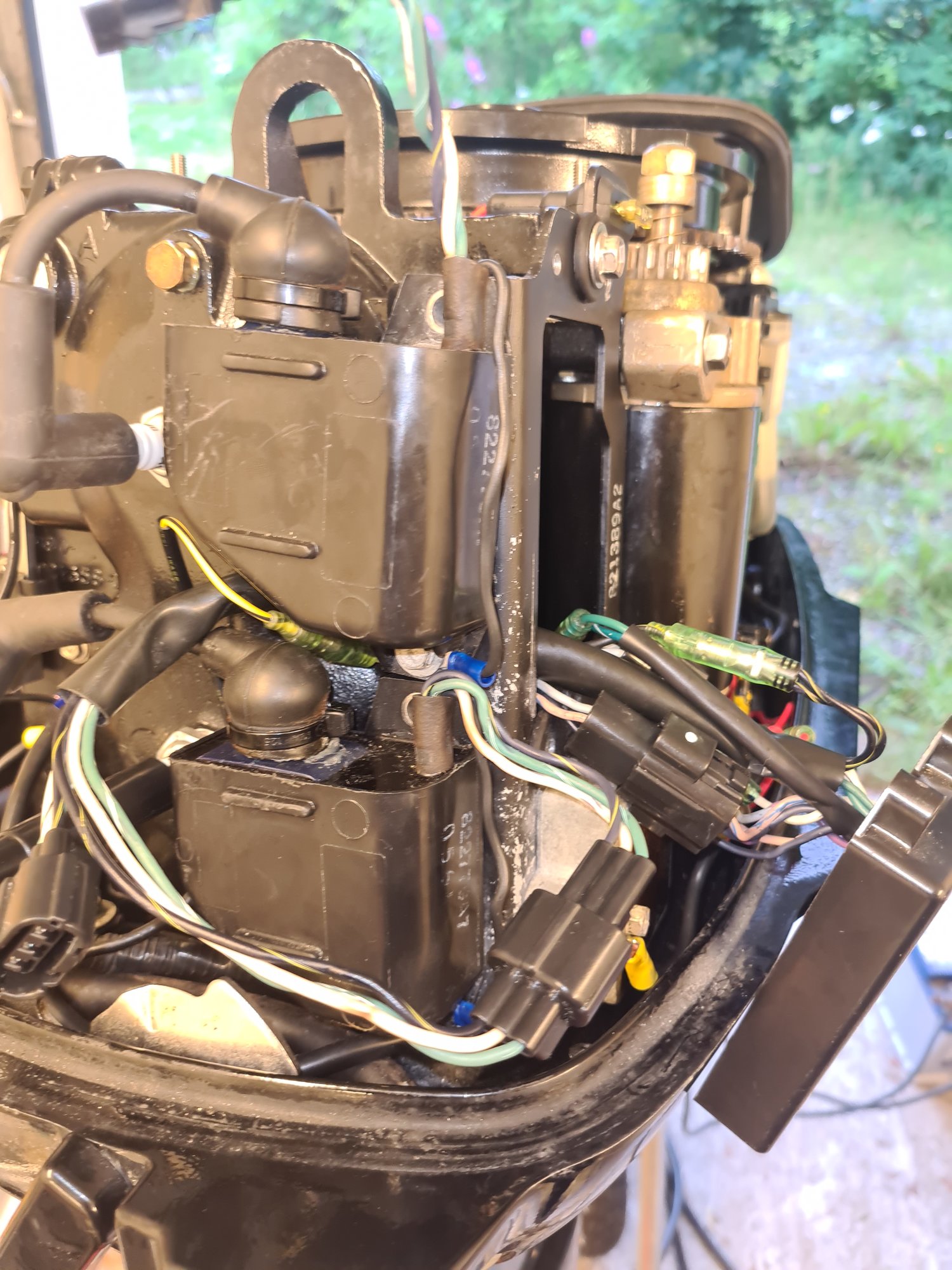

Verkar ha lokaliserat problemet, när jag har båda CDM-modulerna kopplade så tänder ingen av cylindrarna. När endast den över är kopplad så tänder den inte heller, när endast den undre är kopplad så tänder den cylindern. Visst måste det vara den övre CDM-modulen som är defekt? För i övrigt så hittar jag inga problem när jag har mätat.

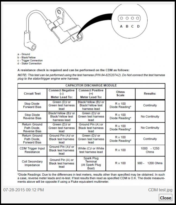

Förstod mig inte riktigt på hur man skulle mäta upp modulen, då det står att man ska mäta kontakt A, B, C, D men jag hittar ingen märkning på vad som är vad...
Försökte googla fram en del baserat på oem-numret för att se om det gick att beställa men gick bet... Ska åka till min lokala mercury återförsäljare imorgon och kolla om det går att beställa en. OEM: 822779A7. (Det står några siffror till nedanför men dom är oläsliga)
6 timmar sedan skrev sebbehof:
Delen i sig ser ju likadan ut, men märkningen på originaldelen är inte samma, men det kanske inte spelar nån roll?
Superseeding part numbers är ganska vanligt, Hittar konstigt nog ingen info om just ditt partnummer, men hittade länken nedan som tyvärr tyder på att man måste byta båda. Detta nämns inte i CDI Electronics TSG, vilket jag tycker det borde, men försök kolla upp. Det är uppenbarligen jätteviktigt att kolla ex. att triggern inte har kontakt med jord. Har du gjort allt detta. Angående anslutningarna, se bifogad bild.
https://forums.iboats.com/forum/engine-repair-and-maintenance/mercury-mariner-outboards/10340922-mercury-cdm-module-help

Ja, ena tändspolen var trasig vilket gjorde att ingen av cylindrarna hade gnista. Gick att testa och koppla enligt ovan så fick jag gnista på den ena tändspolen men inte den andra. Tändspolarna gick bara att beställa i par hos min återförsäljare så jag bytte båda tillslut
