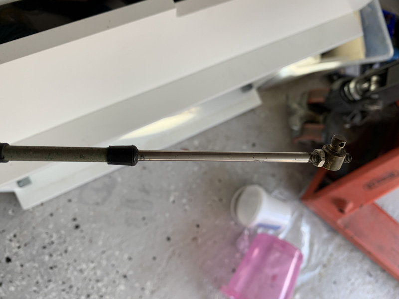

Reglagekoppling hål mot hål
Hej all, köpte nya Teleflex-kablar till en Mercruiser. Det gamla reglaget var för OMC men har markering för MERC också så det borde gå att använda. Problemet är att kopplingen i reglaget är ett hål, och samma i änden av vajern. Någon som vet vad jag ska sätta in emellan?
Du köpte nya vajrar, hur såg dom gamla ut? Fanns det inget där som gick att flytta över?
Annars så får du ta skruv och låsmutter i lämplig storlek. Dra åt men inte i botten det måste kunna röra på sig.
Ser det lika ut i andra änden på dina nya vajrar. Om ja så finns det ju ingen justeringsmån.
Men som sagt skruv lite brickor som distanser och en låsmutter löser nog problemet
30 minuter sedan skrev Gelis:
Tänkte samma, har du vänt vajrarna åt fel håll?
Om man ska använda ett annat reglage än Mercruiser, ska man inte köpa reglagekablar till Mercruiser, utan vanliga universalkablar plus adapter till Mercruiser i motoränden.
