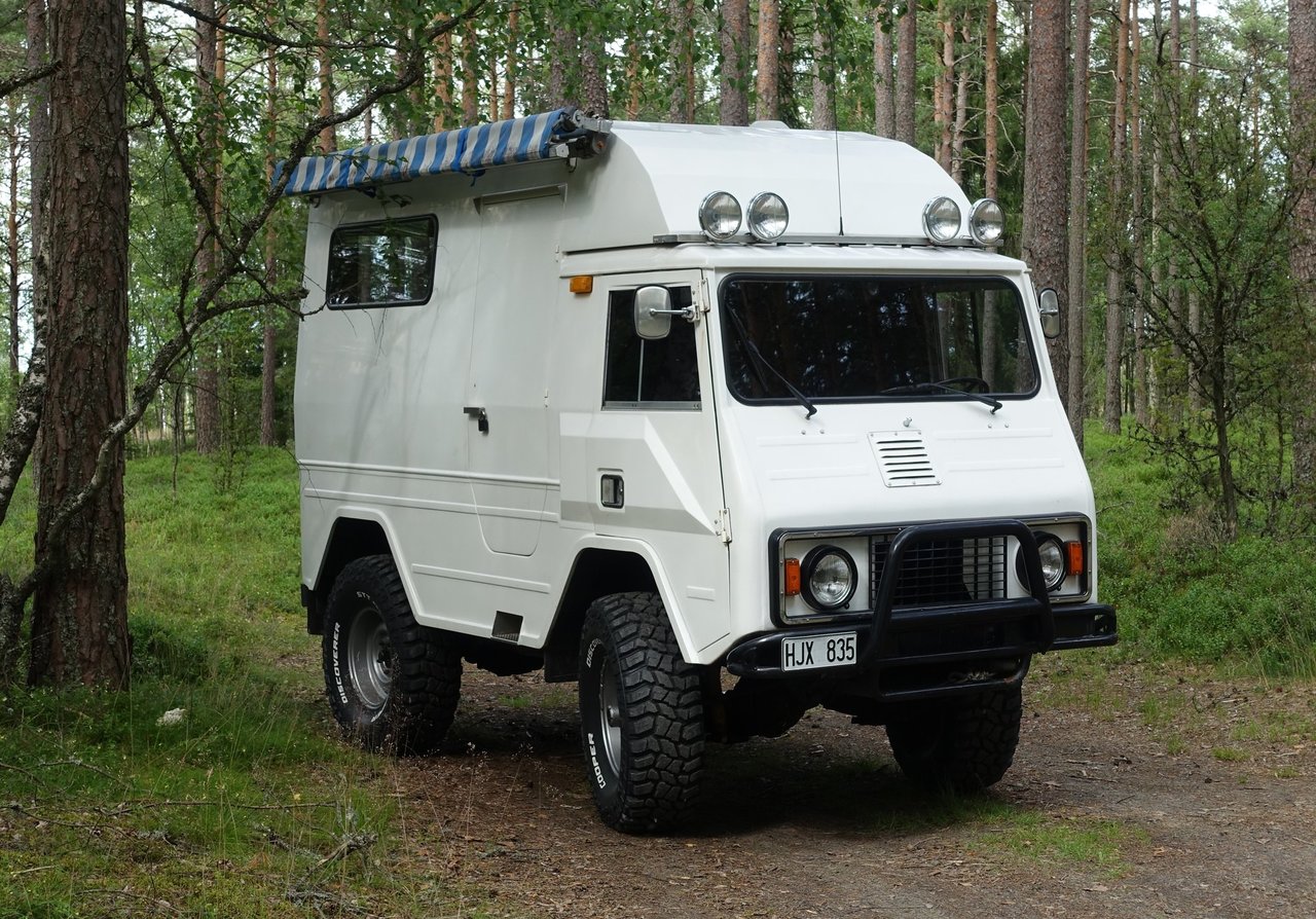

Själv funderade jag på att köpa en TGB 11, men den är för stor.
Köp en liten ungersk volvo istället stor som en nissan micra dvs 4meter 11/303 är ju rätt klumpig.
4 timmar sedan skrev Eile:
Njae, vill ha en med ordentliga Danaaxlar. Hade en valp en gång, men byttes ut till förmån för en motorbåt, en Monark 670. Det är mer än 30 år sedan.
Var det inte en 11 du ville ha de har inte dana men volvo portaler,     finns inga us dana på små bilarna heller utan engelska salisbury licenstillverkade. Var det en 80 tals ungrare du hade hoppas jag du fick mycket emellan med tanke på värdeökningen. https://bringatrailer.com/listing/1979-volvo-laplander/
