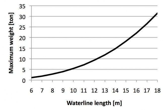

Jag citerar professor Lars Larssons artikel i Search Magazine
 https://www.searchmagazine.se/artiklar/varför-är-en-lång-båt-snabbare-än-en-kort_313.htm
"Segelbåtar med platt akterskepp kan nå halvplaning förutsatt att de är tillräckligt lätta. Avgörande är längd-deplacementsförhållandet. Detta definieras som vattenlinjelängden dividerad med tredje roten ut båtens undervattensvolym (deplacementet). Erfarenhet visar att man behöver nå värden över 5,7 för att kunna komma upp i halvplaning. Detta är knappast möjligt för en vanlig cruisingbåt men fullt möjlig för racingbåt. Figur 7 visar hur den maximala båtvikten för att nå halvplaning varierar med vattenlinjelängden."
Så återigen hamnar man i dilemmat att generera så mycket fart att skrovet lyfter en Elan 31:a till halvplaning. Den är 8,70 i vattenlinjen och väger 3,7 ton vilket gör att den skulle börja halvplana någonstans runt 8,5 knop.
Den farten uppnår du på en slör med 79 kvm undanvindssegel och bra drag i storen om det blåser hyfsat friskt.
Jag gissar att det skulle krävas mycket mer motor än 60 hp och dessutom en ganska rejäl propeller för att uppnå det. Kanske vattenjet? Jag vet inte!?!
