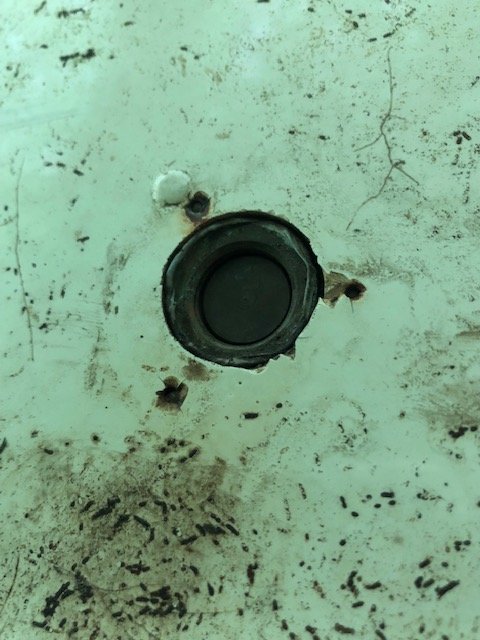

Jag har problem med min Persson 520, då jag får in vatten i innerskrovet. Jag har hittat ett borrhål i flyttanken bak som förmodligen gjordes för att fästa en länspump. Jag har konstaterat att det kommer in vatten där. Men jag misstänker fler hål. På undersidan av båten vid bottenskruven ser det ut så här ( bifogad bild ) Det är 3 skruvhål som saknar skruvar och det ser ut som det är något som saknas. Ska det se ut så här? om inte vad saknas och kan detta vara ett av problemen?
Det på bilden är väl utloppet för självlänsen antar jag. Det ser inte ut som att det suttit skruvar från utsidan. Snarare är det skruvarna från insidan som håller ventilen som varit för långa så de sprängt ut gelcoaten. Är det inte skruvändarna man ser i hålen? Tror inte det är den vägen du får in vatten. Men vet du om det är sjövatten eller regnvatten du får in mellan skroven?
