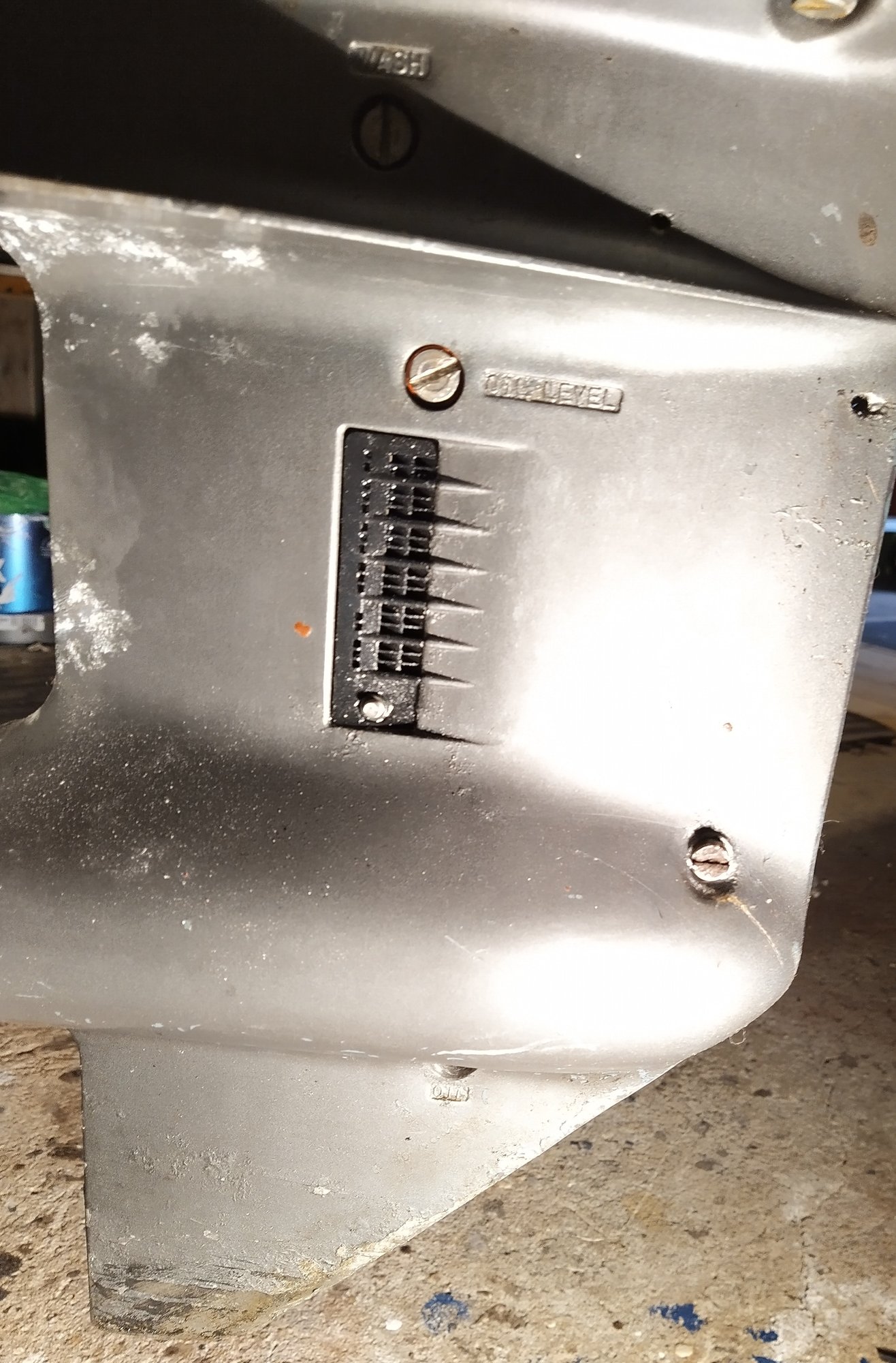

Mariner 40hk oljebyte 3st skruvar ?
Någon som vet varför det är 3 st skruvar på en mariner utombordare ? Längst ner står det oil vid den skruven och den överste oil level. Vad är funktionen på den i mitten?
Tror motorn är från -78-80. Har gjort som på tidigare utombordare och fyllt olja nerifrån.
Den mittre kan vara wash. Man drar i en nippel och kopplar på en trädgårdsslang, den tror jag dock oftast sitter högre.
På vissa motorer ex. Mercury 90-125 hk ca 1995-2006, finns två nivåpluggar och instruktion att först fylla till den nedre därefter den övre. Obegripligt, så fråga mig inte varför.
Du fyller nedifrån. Nedersta hålet är gängat. Där passar en standard anslutning i pumpflaskan som finns att köpa komplett.
mittersta hålet är nivån du skall pumpa till.
du pumpar tills oljan precis kommer ur mitten hålet, skruvar tillbaks översta och mitten och sist den nedersta.
om man är snabb och fingerfärdig hinner man utan att det läcker ut mer än några fingerborgar 😃
Aha, jag var för snabb...
står det oil level på översta är det som jag beskrev men utelämna den i mitten

Tack för svar. Wash sitter i samma höjd som oil level.
Ja, oil level står det på den översta.
Jag fyllde nerifrån och mitten och översta skruvar öppna. Kom endast olja ur den översta och inget i mitten. Hade tryckt i rekommenderar mängd olja.
Fattar inte varför det inte kom något ur mitten hålet.
Funkar det bara som extra lyftning?
Stängde mitten först, sen upp till och det kom ut lite mer än fingerborgar... 😁
Wash är väl till för att spola färskvatten genom kylsystemet. Har inget med växelhusoljan att göra. Du skall vara glad att ingen olja kom ut i mittenhålet!

Wash skruven sitter märkt med wash upp till, ovanför oil level skruven.
Mittenhålet är väl inget wash?

Har du 4 skruvar? I så fall missuppfattade jag det.
Ja, 4st skruvar totalt.
Har tagit en bild nu där man kan se alla.
Den främre av dessa skall du nog inte röra. Den har beteckningen 83392M och är numera svår att få tag i. Exakt funktion framgår tyvärr inte av reservdelslistan. Övriga tre är identiska.
Jag förvirrade dig nog med mitt virriga svar förut men för att fylla olja behöver du bara bry dig om den nedersta (fyllning) och den översta (oil level.
Pumpa upp oljan tills det precis rinner ur oil level och skruva i den skruven.
sen tar du bort slangen och skruvar dit skruven så så litet som möjligt hinner läcka ut.
Tror du gjort rätt.
