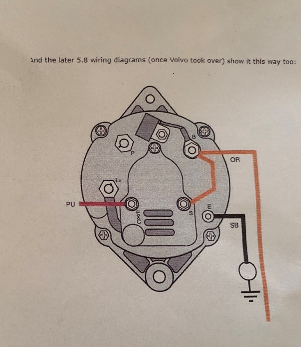

Första är en bild på hur min gamla generator var inkopplad.
EXC och S anslutningarna sitter ihopkopplade i min båt.
Så ser det ut i den verkstadshandbok jag köpt.
Den andra är den nya generatorn.
Den tredje bilden visar ett kopplingsschema och där har man kopplat ihop S på B+.
Varför gör man så?

Hej, nu har jag varit nere vid båten och kopplat om anslutningarna på generatorn enligt bifogad bild.
S direkt till B+ istället för att vara hopkopplad med EXC.
Laddningen går nu direkt upp till 14.1 volt på tomgång och lägger sig på 14,5 volt vid högre varvtal. Jag lät motorn gå i ca 30 min, generatorn och remskiva blir nu bara ljumna istället för att vara brännhet som de blev innan. Ingen rök eller bränd doft av remmen.
Så det verkar som om det hela är löst.
