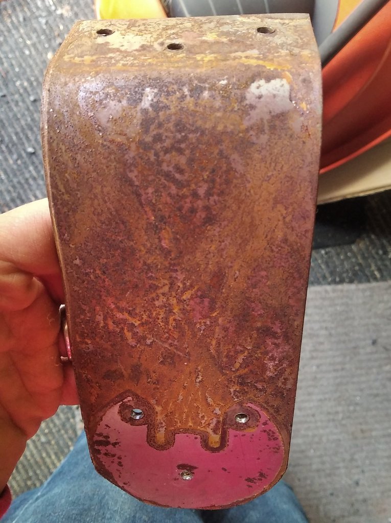

Köpte en del rostfritt stål av en släkting, han påstod att det var syrafast, men var tydligen inte helt säker när jag träffade honom igen ...
Efter att ha stått ute och hållt sig relativt rostfritt några veckor seglade vi ett lite blötare havslopp och redan dagen efter såg det ut så här..
Det är väldigt tydligt att det är där det kommit i kontakt med saltvatten det rostar. Under viss irritation tog jag hem det slipade det plåtrent och spraylackade det med roststopp i ca 4 lager.
Nu när jag var nere i båten på morgonen hade det börjat rosta igen.
Hur skyddar jag bäst dylika metaller? Är det 2K färg från Biltema som gäller? Ska jag grunda med epoxy-primer?

Det där är inte A2!
Rostfritt rostar i Bohuslän, Kattegatt och Skagerack. Kan möjligtvis användas inomhus, inombords.
Jag har köpt skrov, muttrar och brickor både i en specialaffär och på Biltema, av kvaliteten  A2.
Det blir matt i ytan efter 14 dagar men det rostar inte.
Ett enkelt test är att ta en magnet, A2= svagt magnetiskt, A4 inte magnetiskt.

A2 är så svagt magnetiskt att det knappast märks, eller så har jag fått fel kvalitet.
Ok. Ett magnettest ger att plåten på bilden ovan är otroligt magnetisk. Rören är det i princip inte. En riktig supermagnet ger lite utslag, men den sitter inte kvar om jag sätter den på undersidan.
Frågan kvarstår. Jag vill ju inte ha bruna tinningar från mina nu målade rost-fria/-iga detaljer. Roststoppfärgen verkar ju inte fungera..

Du har nog fått vanligt bonnjärn.

Finns ju ett flertal olika sätt att rostskyddsbehandla. Exempelvis
Zinkspray
Järnmönja / Blymönja. (Det sistnämnda är inte lätt att få tag på privat)
Linoljebränning (kan därefter målas)
Zinkspray/kallgalvanisering låter som en bra idé. Men kan jag måla på det sen?

Vad kan en sådan plåt kosta om en plåtverkstad bockar till en likadan i syrafast A4 vilket inte borde rosta ens på västkusten.
