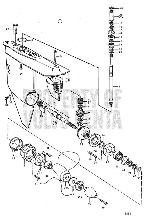

Vilken del avser du med ”koniska drev”? Nr 35? Kan inte mkt nu, men lär mig mer än gärna hur saker fungerar 👍 Vad bör jag ha för propeller till båten då? Enl tillverkaren ska båten väga ca 750kg och en b30 väger tydligen ca 300kg har jag läst. Märkligt bara att enl bilprovningen så vägde de allt (kärran inkl) till ca 1,8t?
12 minuter sedan skrev Nicklasson87:
Nummer 23, två stycken. Men det är mer sannolikt att det är propellernavet, eftersom det väsnas en del då det blir slitage inne i drevet, och kan vara svårt att växla fram, friläge, back.
Propeller är ju en vetenskap, förutom båtens tyngd, motorns effektkurva och en del andra parametrar kan man ju teoretiskt räkna ut stigning, antal blad och storlek på propellern, sedan stämmer det kanske bara nästan i praktiken. Säkerligen kommer nog någon annan att utveckla detta mer.

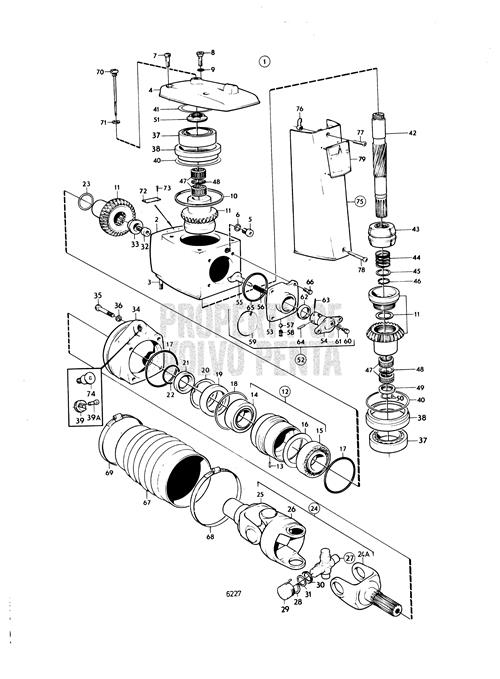

Om det herr Ohm pratar om som kan slira så är det inte dessa drev(kugghjul), underhuset innehåller inget som kan slira på VP200:a dreven
Växelmekanismen sitter i överhuset och den har en kona (43) som kan slira när det blir slitet det är helt riktigt.
Man brukar märka att den börjar bli lite sliten när fram växeln går i väldigt mjukt medans back klonkar till lite.
