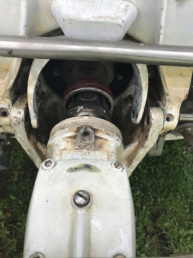

Problemet är ju att med de 'rätta' grejerna så passar det inte.
Får inte in drevet tillräckligt för att passa in i upphängningen, se bild 2.
Men är det inte bara att vinkla upp drevet så att det kommer rätt.
Nej, det kvittar hur jag vinklar drevet eller ställer drivknuten.
Knuten går i 'bott' och det fattas 2 cm lika förbenat.

Där verkar problemet vara. Man ser ju faktiskt med ögonmått att 270 T är längre i själva struten än den som heter 270.
