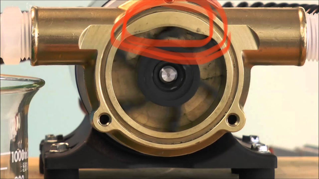

Peter_K 4 232 Postad 2 Juli , 2021 Det ser ut som om du saknar en del av impellerhuset på bilden, den som trycker ihop vingarna? Utan den snurrar bara hjulet, ingen sugkraft skapas. Se bild. Med reservation för att jag ser fel. Dela detta inlägg Länk till inlägg Dela på andra webbplatser
timmyhellberg 21 Postad 2 Juli , 2021 5 minuter sedan skrev Peter_K: Det ser ut som om du saknar en del av impellerhuset på bilden, den som trycker ihop vingarna? Utan den snurrar bara hjulet, ingen sugkraft skapas. Se bild. Med reservation för att jag ser fel. Den sitter där, på min är den löstagbar med en skruv i botten, och hade den borta när jag tog kortet. Men problemet är löst som skrivet ovan 😊 Dela detta inlägg Länk till inlägg Dela på andra webbplatser
