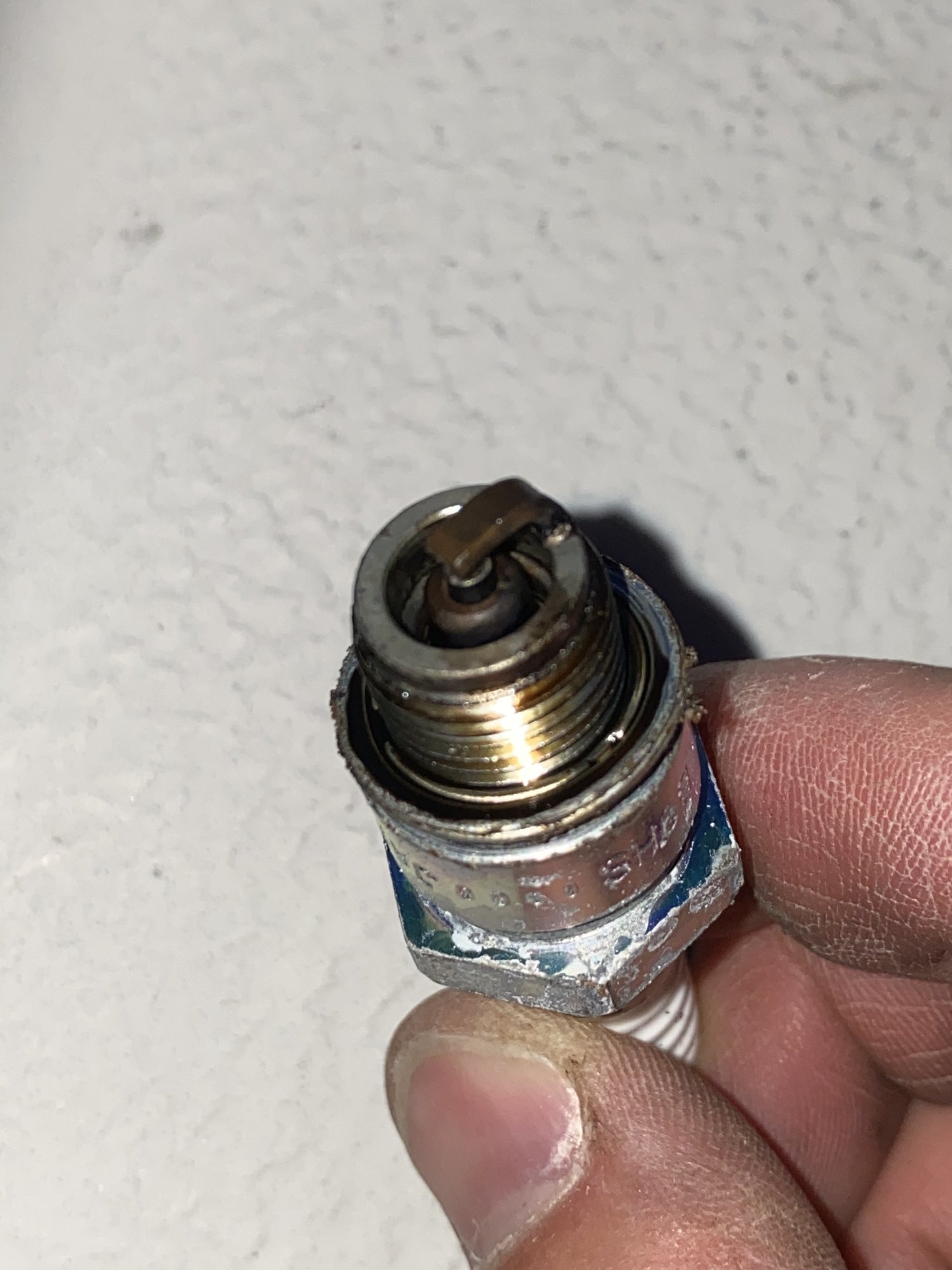

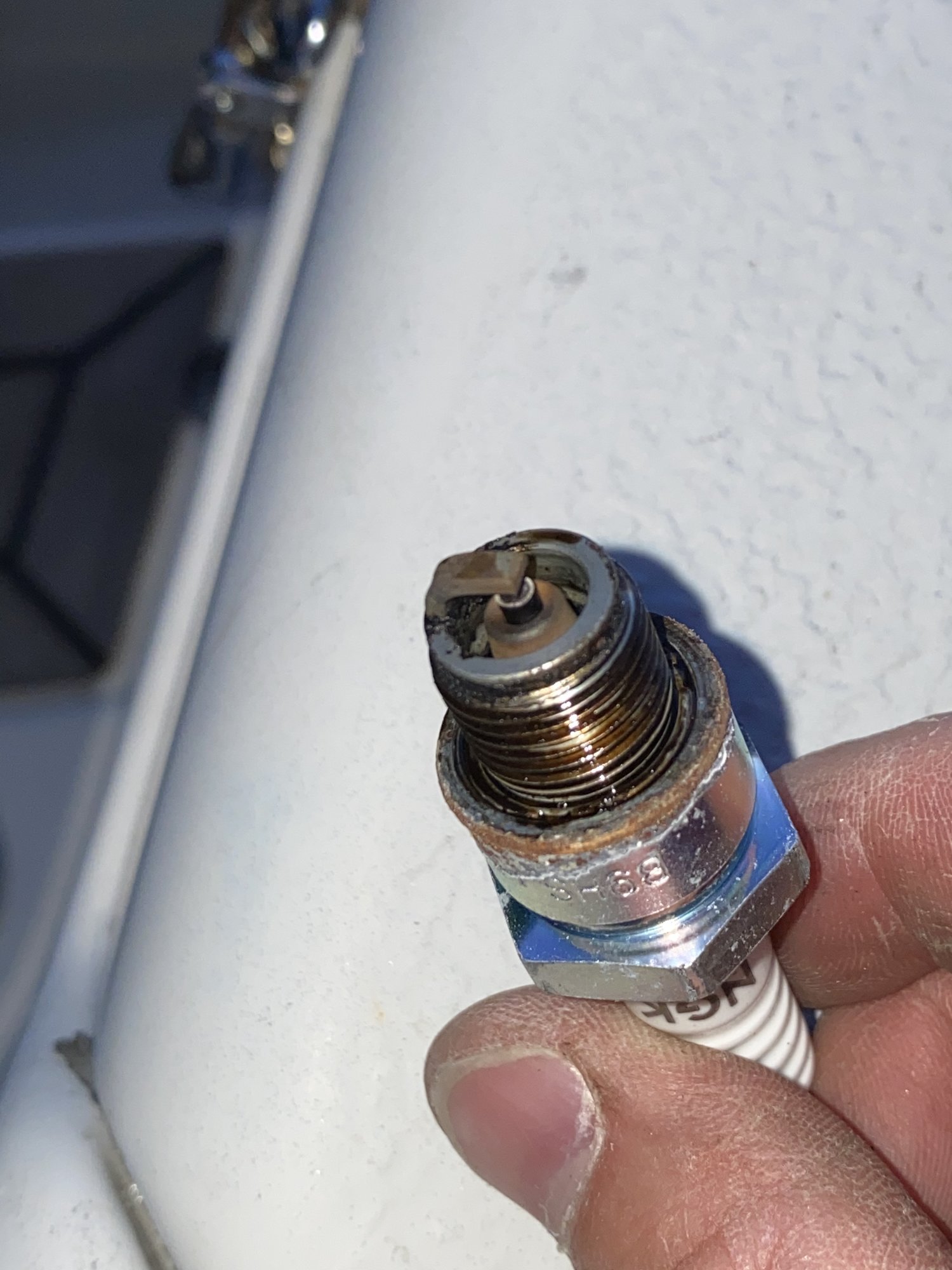

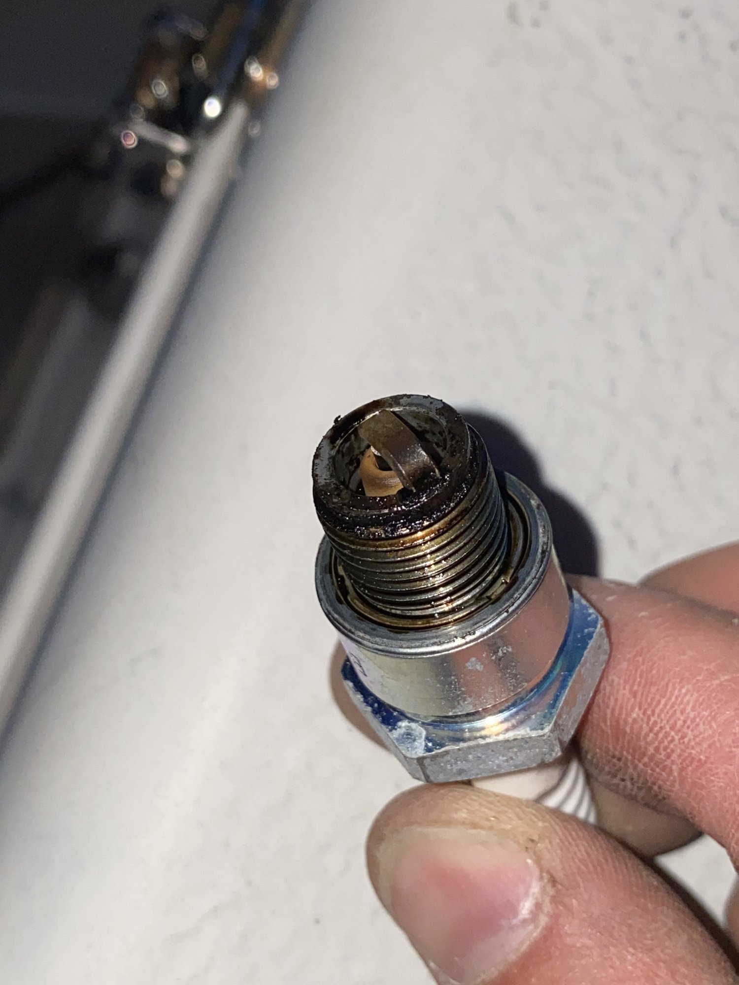

Dem ser ut såhär efter att jag förtöjt och puttrat in till bryggan. Osäker om bilderna ger riktig rättvisa då det var mörkt och jag var tvungen att ha blixt.
Jag håller med Guestsson nu när man tittar på stift bilderna, ser ut som för lite soppa på dom två nedersta bilderna, den översta ser ut som den surat ner sig lite.

Inte säker på att det skiljde så mycket på stiften när jag såg på dem, kan likaväl vara blixten som ger orättvis bild.
Tycker sista bildens stift är i renaste laget,  lys ner i loppen och se om kolven är lika fri från sot.
