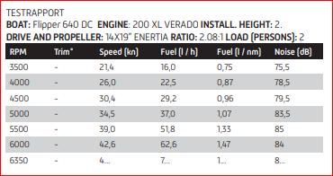

Kane 976 Postad 2 Juli , 2020 Denna körfakta säger att mer borde du få ur din kombo; Dela detta inlägg Länk till inlägg Dela på andra webbplatser

Mange249 491 Postad 2 Juli , 2020 Som Kane frågar är det intressant att veta om felet är nytt eller om den inte levererat under en längre tid/aldrig. 6-700varv är iaf mycket effekt som saknas. Dessa rymdskepp till motorer är häftiga, men kräver diagnosdator vid felsökning. Kika efter felkoder hade varit mitt första steg. Byt inte propeller eller annat dyrt innan du hittat felet... Dela detta inlägg Länk till inlägg Dela på andra webbplatser

Mange249 491 Postad 2 Juli , 2020 (redigerade) Det är ett enkelt svar man ofta brukar få när man har för låg toppfart, men tyvärr är det ju inte alltid så enkelt. Om vi utgår från Kanes test gör båten ca 44knop vid 6350varv med en 19” Enertia. Teoretiskt bör den då göra 39knop vid samma varvtal med en 17”. Dvs farten du redan har och ett byte ska inte kunna ge mer fart, utan bara mer varv vid samma hastighet. För att komplicera det hela kan man inte jämföra pitch/stigning rakt av mellan olika propellermodeller. Modern proppdesign innefattar cup osv som gör att det skiljer. Har du däremot en Enertia 19” på din motor är det helt klart så att något inte stämmer. Kortfattat är det effekten som ger toppfarten och saknar du 6-700varv skulle jag misstänka att du inte får det laddtryck du ska ha. Det bör gå att kolla med livedata från diagnosverktyget. Edit: Kom på en ytterligare variabel... Det finns 2 olika Verado 200hk. Dels 4cyl med 2.08 i utvx som i Kanes test och sedan har vi 6cyl pro med 1.85. Din varv/fart tyder dock på 4cyl... Redigerad 2 Juli , 2020 av Mange249 1 Dela detta inlägg Länk till inlägg Dela på andra webbplatser
lasseP73 0 Postad 2 Juli , 2020 17 minutes ago, Mange249 said: Det är ett enkelt svar man ofta brukar få när man har för låg toppfart, men tyvärr är det ju inte alltid så enkelt. Om vi utgår från Kanes test gör båten ca 44knop vid 6350varv med en 19” Enertia. Teoretiskt bör den då göra 39knop vid samma varvtal med en 17”. Dvs farten du redan har och ett byte ska inte kunna ge mer fart, utan bara mer varv vid samma hastighet. För att komplicera det hela kan man inte jämföra pitch/stigning rakt av mellan olika propellermodeller. Modern proppdesign innefattar cup osv som gör att det skiljer. Har du däremot en Enertia 19” på din motor är det helt klart så att något inte stämmer. Kortfattat är det effekten som ger toppfarten och saknar du 6-700varv skulle jag misstänka att du inte får det laddtryck du ska ha. Det bör gå att kolla med livedata från diagnosverktyget. Stort tack. ska kolla imorgon vilken propp jag har. det är garanti kvar på motorn dessutom så hoppas det löser sig. Dela detta inlägg Länk till inlägg Dela på andra webbplatser
lasseP73 0 Postad 5 Juli , 2020 On 7/2/2020 at 10:50 PM, Mange249 said: Det är ett enkelt svar man ofta brukar få när man har för låg toppfart, men tyvärr är det ju inte alltid så enkelt. Om vi utgår från Kanes test gör båten ca 44knop vid 6350varv med en 19” Enertia. Teoretiskt bör den då göra 39knop vid samma varvtal med en 17”. Dvs farten du redan har och ett byte ska inte kunna ge mer fart, utan bara mer varv vid samma hastighet. För att komplicera det hela kan man inte jämföra pitch/stigning rakt av mellan olika propellermodeller. Modern proppdesign innefattar cup osv som gör att det skiljer. Har du däremot en Enertia 19” på din motor är det helt klart så att något inte stämmer. Kortfattat är det effekten som ger toppfarten och saknar du 6-700varv skulle jag misstänka att du inte får det laddtryck du ska ha. Det bör gå att kolla med livedata från diagnosverktyget. Edit: Kom på en ytterligare variabel... Det finns 2 olika Verado 200hk. Dels 4cyl med 2.08 i utvx som i Kanes test och sedan har vi 6cyl pro med 1.85. Din varv/fart tyder dock på 4cyl... Jag har 4-cyl som i testet och lika propp, Enertia 14x19. Provade igen och ligger runt 5700 på 38-39knop. Trimmar jag ut ännu mer så börjar den ta luft och ökar till 6300varv, fast såklart utan fartökning då. Så motorn varvar ur men verkar inte orka. propeller då? Tack för all hjälp! Dela detta inlägg Länk till inlägg Dela på andra webbplatser
Mange249 491 Postad 5 Juli , 2020 1 timme sedan skrev lasseP73: Jag har 4-cyl som i testet och lika propp, Enertia 14x19. Provade igen och ligger runt 5700 på 38-39knop. Trimmar jag ut ännu mer så börjar den ta luft och ökar till 6300varv, fast såklart utan fartökning då. Så motorn varvar ur men verkar inte orka. propeller då? Tack för all hjälp! I testet är motorn monterad i hål 2 dvs 1 tomt hål ovan bultarna på motorfästet. Sitter din så också är allt lika som testet och du har något som bromsar ekipaget. Ev bottenfärg kanske gör 1-2 knop, men 5-6 är för mycket. Jag är fortfarande inne på att din motor saknar effekt. Sannolikt pga nåt som gör att den inte ger fullt ladd. En mek som kan Verado ordentligt( långt ifrån alla mekar kan dessa maskiner) bör med hjälp av livedata kunna se att motorn är ok relativt snabbt med rätt instrument. Enertia är för övrigt en bra propp som bevisligen levererar bra på den här kombon, så propellerbyte är nog inte rätt väg att gå. Dela detta inlägg Länk till inlägg Dela på andra webbplatser
lasseP73 0 Postad 5 Juli , 2020 1 hour ago, Mange249 said: I testet är motorn monterad i hål 2 dvs 1 tomt hål ovan bultarna på motorfästet. Sitter din så också är allt lika som testet och du har något som bromsar ekipaget. Ev bottenfärg kanske gör 1-2 knop, men 5-6 är för mycket. Jag är fortfarande inne på att din motor saknar effekt. Sannolikt pga nåt som gör att den inte ger fullt ladd. En mek som kan Verado ordentligt( långt ifrån alla mekar kan dessa maskiner) bör med hjälp av livedata kunna se att motorn är ok relativt snabbt med rätt instrument. Enertia är för övrigt en bra propp som bevisligen levererar bra på den här kombon, så propellerbyte är nog inte rätt väg att gå. Hej den sitter i hål två så allt är lika. sen kanske det är mer utrustning i min båt än i testet men det borde inte göra den skillnaden. Tänkte i så fall en Enertia 14x17 att testa med, fast jag ska försöka få motordatan kollad först. Fortsättning följer Dela detta inlägg Länk till inlägg Dela på andra webbplatser
