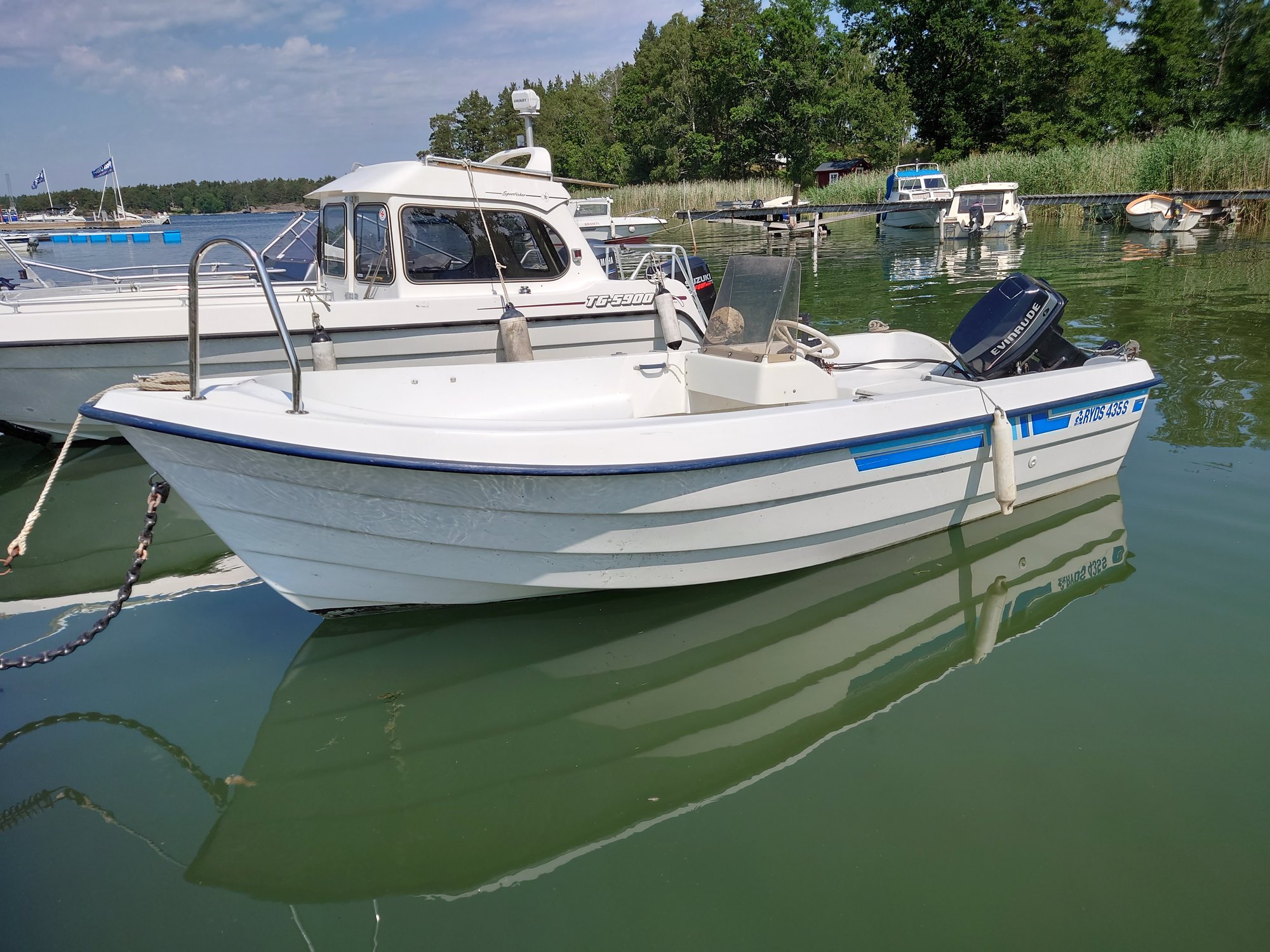

Snuffe82 2 Postad 1 Juli , 2020 (redigerade) Finns det något enkelt sätt att få ut mer hp från en Evinrude 25hp 2 takt? Utombordaren är från 1994. När jag sitter själv i båten (Ryds 435s) går det tillräckligt fort och nästan för fort ca 27knop. Men när det är 3 till personer till önskar man lite mera kräm i motorn. Eller skall man kanske bara byta propeller? Redigerad 1 Juli , 2020 av Snuffe82 Dela detta inlägg Länk till inlägg Dela på andra webbplatser

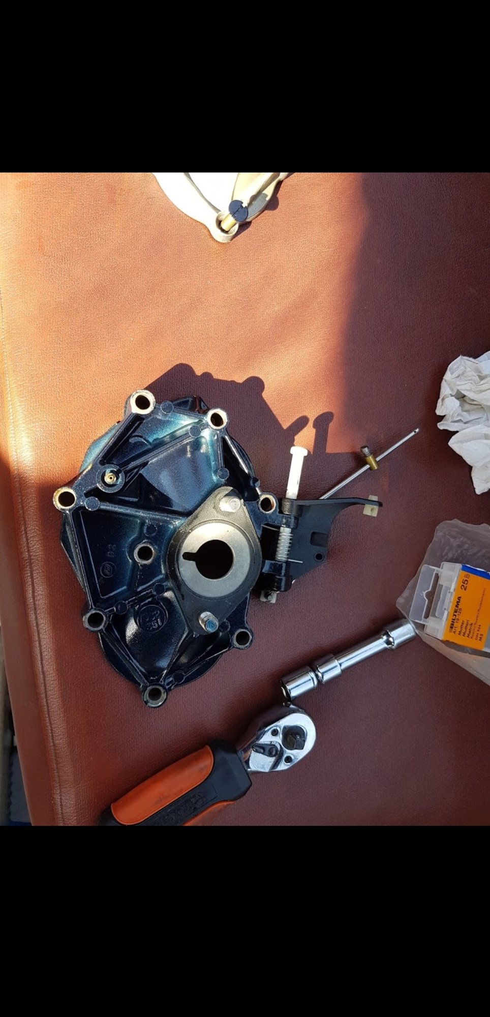

Eken 5 Postad 2 Juli , 2020 Den blå är 25hk som satt på min motor och den andra är från en 30hk som sitter monterad nu. Dela detta inlägg Länk till inlägg Dela på andra webbplatser
Snuffe82 2 Postad 2 Juli , 2020 Är det den första bilden som är 30hp(hålet är större på den) Jo jag förstår att jag får troligen köpa begagnat. Men har du någon aning om vad den kan heta på engelska eller på svenska? Dela detta inlägg Länk till inlägg Dela på andra webbplatser
Eken 5 Postad 2 Juli , 2020 Japp det stämmer den första bilden är 30hk..Förmodligen går det att fila upp hålet på den du har nu men inget jag vågat testa. Googla intake plate evinrude 30hp så borde du hitta nåt. 1 Dela detta inlägg Länk till inlägg Dela på andra webbplatser
Maetsi 1 Postad 2 Juli , 2020 3 minuter sedan skrev Eken: Japp det stämmer den första bilden är 30hk..Förmodligen går det att fila upp hålet på den du har nu men inget jag vågat testa. Googla intake plate evinrude 30hp så borde du hitta nåt. Förgasaren då, är inte den mindre på 25hk? Dela detta inlägg Länk till inlägg Dela på andra webbplatser
Eken 5 Postad 2 Juli , 2020 Nä det är samma förgasare på 25 och 30 hk.. 35 hk större förgasare och annan insugningsplatta annars samma motorer i grunden. Dela detta inlägg Länk till inlägg Dela på andra webbplatser

Eken 5 Postad 4 Juli , 2020 Min Evinrude 25hp är årsmodell 93..strypningen satt på insugningsplattan.. Förgasaren större än insugningsplattan.. Bytte då insugningsplatta och tog från en 30hp. Efter detta byte fick jag bättre fart. Dela detta inlägg Länk till inlägg Dela på andra webbplatser
