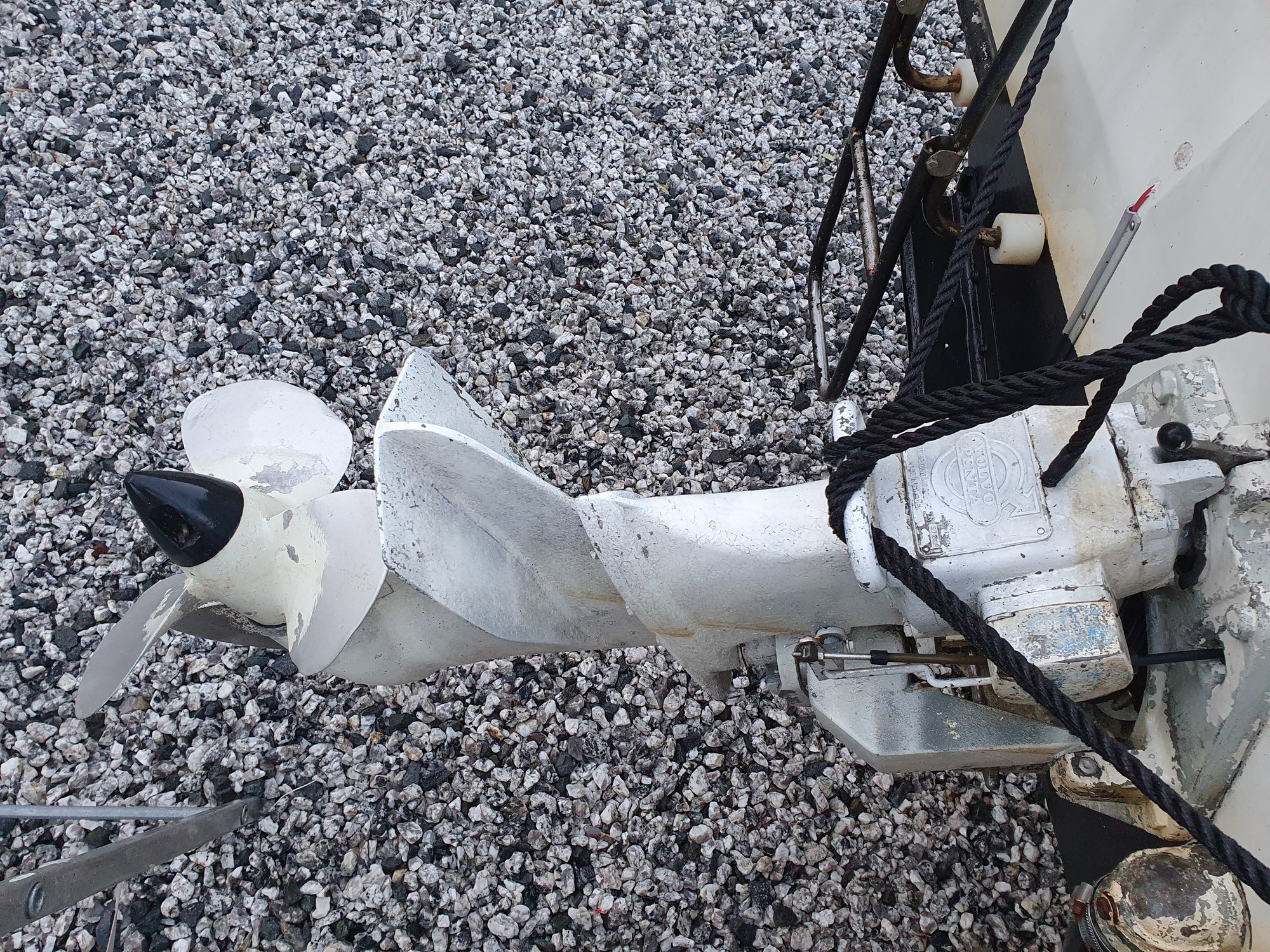

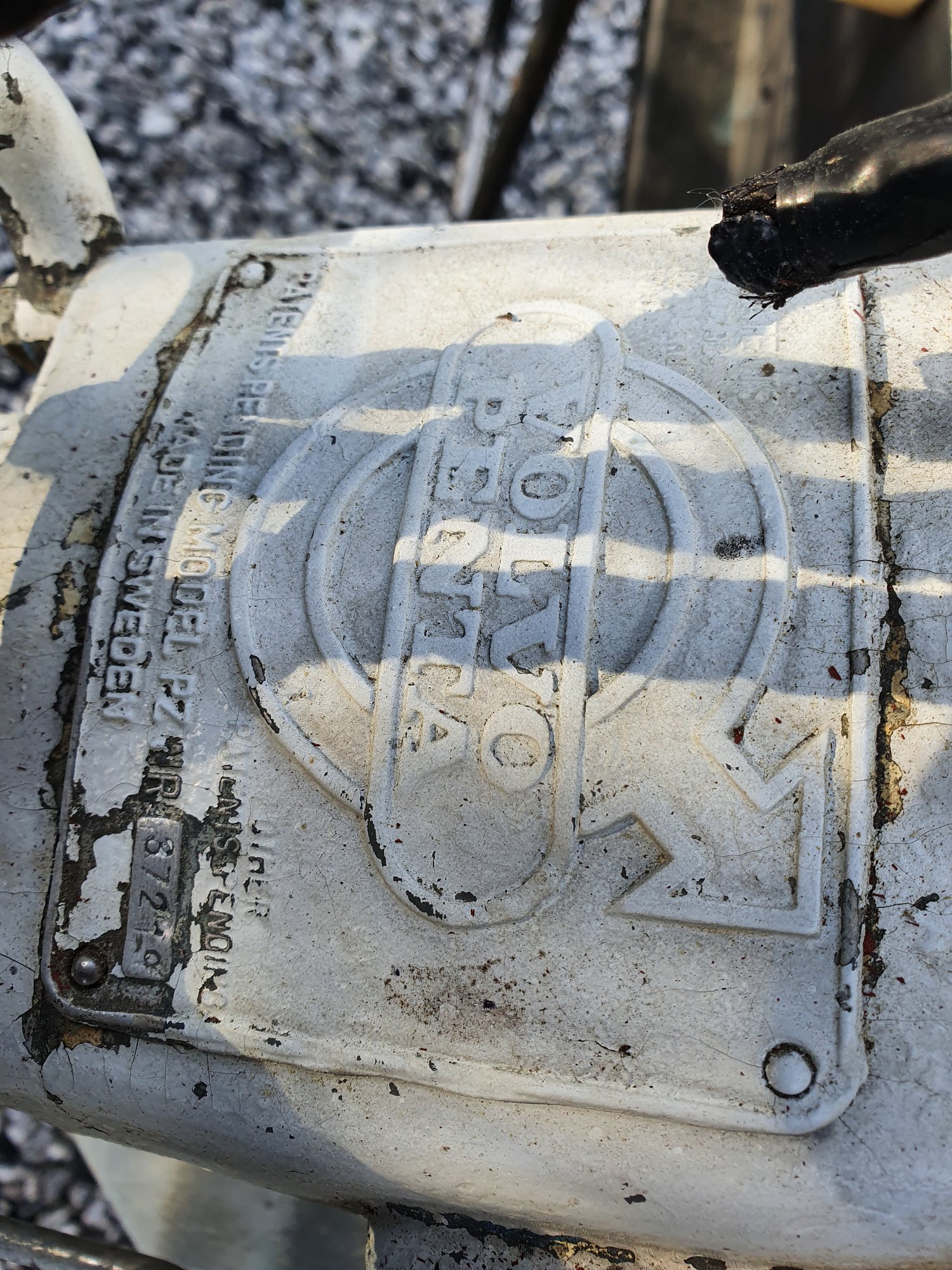

Vilket drev har jag? någon som kan se? har fått höra att det är ett 100 drev. Men hur kan man veta?

Ser ut att vara ett 100A-drev. Om oljestickan är lång c:a 20 cm är det ett A-drev, om den bara är c:a 8 cm är det ett B-drev.

Var är den oljestickan?
