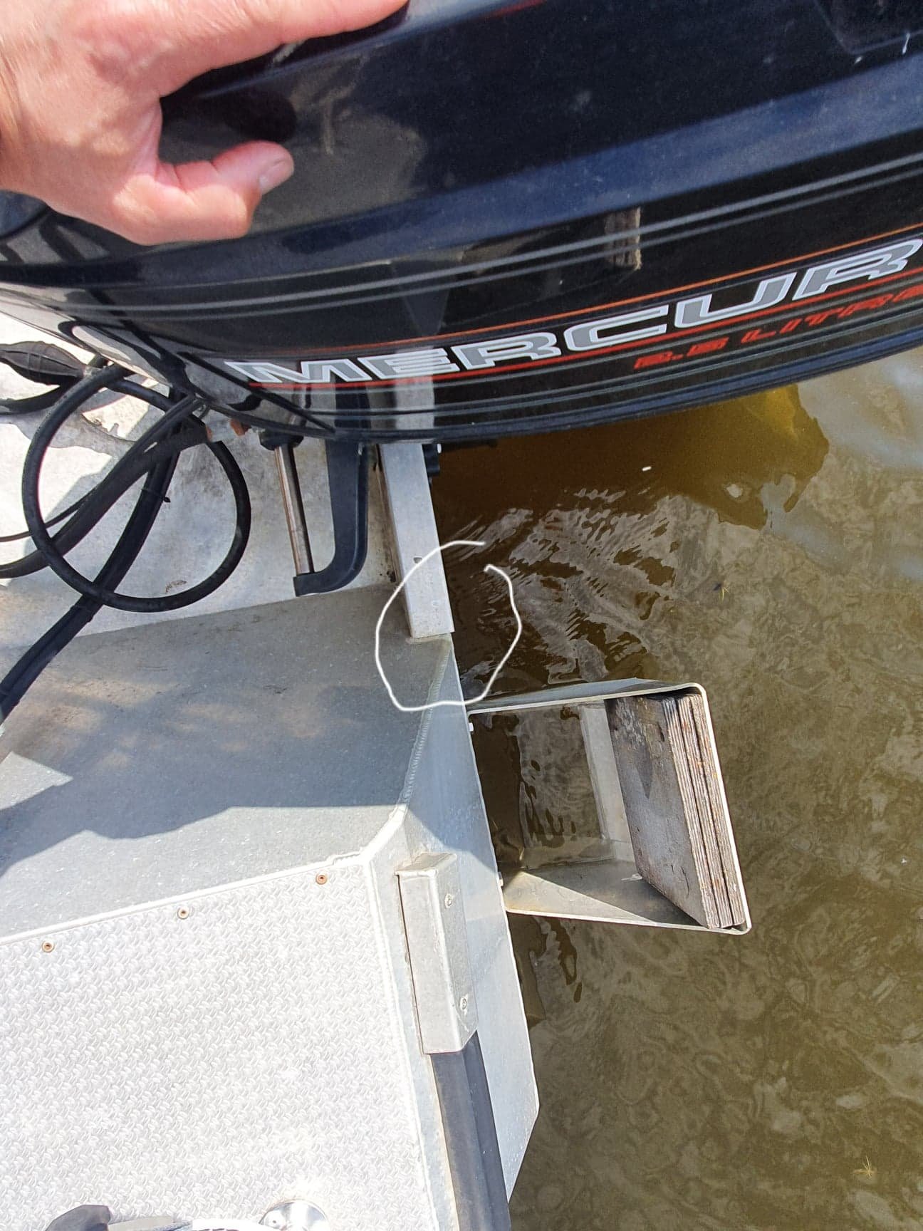

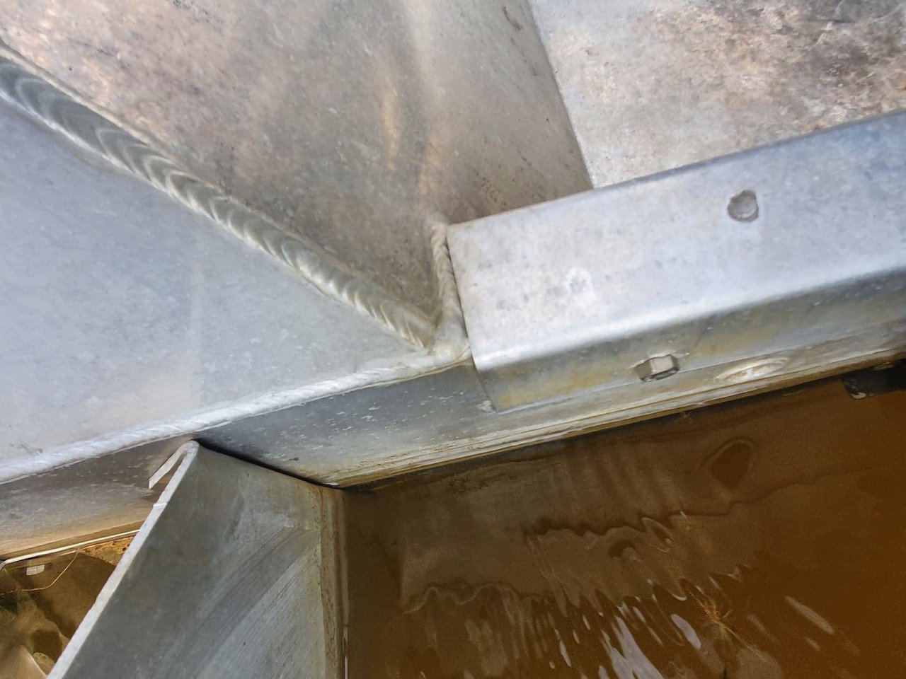

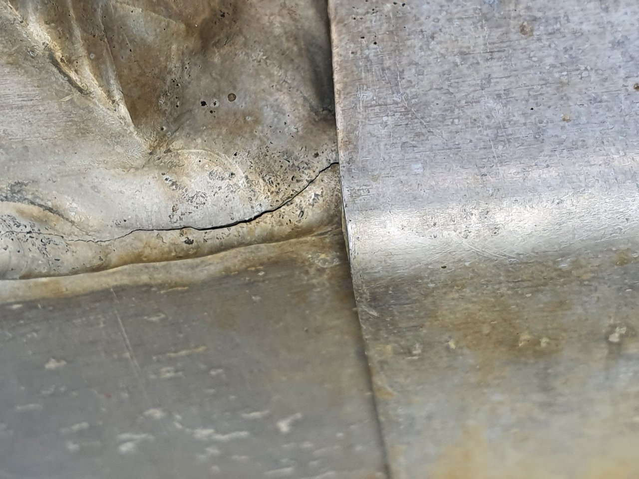

Köpte en buster magnum 1995 igår och idag märkte jag en spricka i svetsfogen på akterspegeln. Är detta något att oroa sig över? Räcker det att svetsa igen? Bilden är väldigt inzoomad. Den andra bilden visar var den inzoomade sprickan är.

en till bild

Sprickor i metaller brukar ju generellt gå att laga och det ska man göra. Struntar man i att göra något så växer sprickan vidare på samma vis som sprickor i vindrutan gör med tiden.
Sedan kan man fundera över varför det blivit en spricka.
Är den delen av båten lite för klen för motorn så kanske det kan vara idé att förstärka akterspegeln något.
Pröva med @alubatar som ChristerN föreslår och/eller skicka en fråga till Buster.
fel konstruerad, behövs en dubbling som är runt.
sjöjeep hade samma problem men de har i allafall redig plåt i akterspegeln och är lätt att lösa med en bricka.
Utsäkta, men vad menar du med en dubbling?
en 4 mm plåt på sidorna. som är runt fram. det är ju bara tunnplåt nu. Och sen en bricka om det finns plats.
