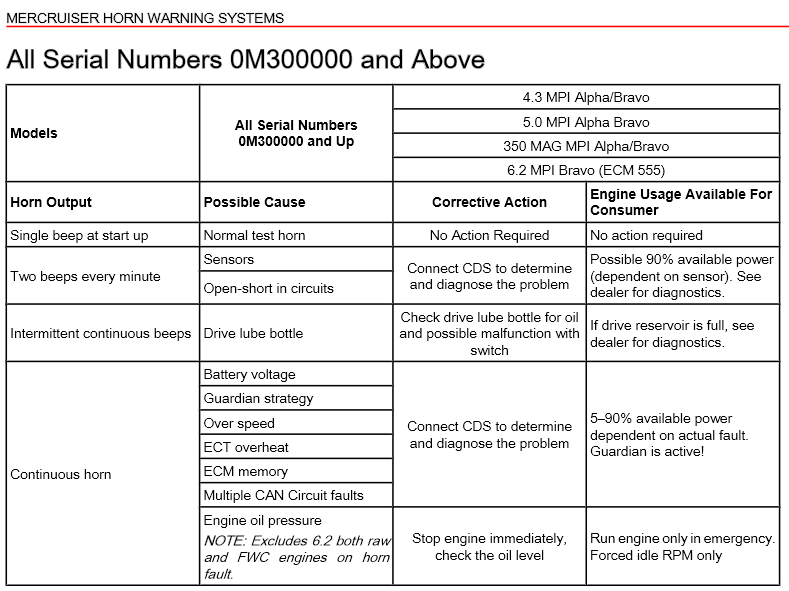

Larmet indikerar hög temperatur, lågt oljetryck eller låg nivå på drevoljan.
Kan också, vid mer moderna system finnas andra indikationer på felsignaler från moduler. Brukar vara pip med en regelbundenhet som går att slå upp i manualen.

Vet inte hur relevant denna dokumentation är för din motor, men där finns fler orsaker till larm:
