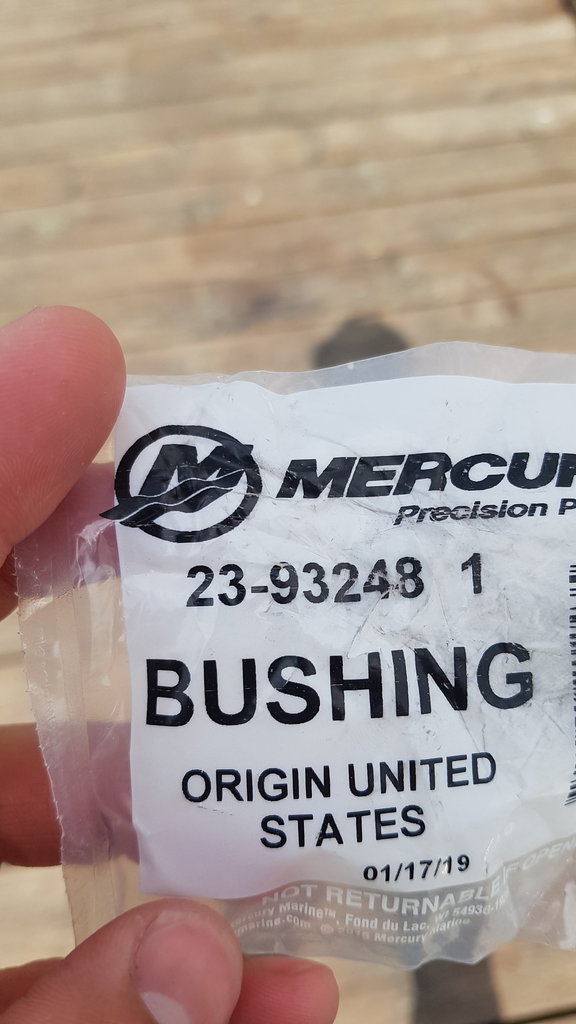

Hade liknande problem på min .  Jag hade sönder plastbusningen  som ska sitta i godset och hålla fast stänger.
Ser inte om busningen saknas på din  bild. Min var art nr
Det sitter en sådan i andra änden på ditt drag ser jag .  Kolla om det sitter en sådan i hålet där den lossnar.  Fast ser faktiskt ut som om det sitter en i andra också när jag kollar noga. Då vet jag tyvärr inte
