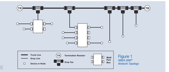

Ska dra in ett nytt NMEA-nätverk i båten och undrar om man kan ha flera enheter på en och samma drop-kabel? I Garmins dokumentation tolkar jag det som att det är 1:1 förhållande mellan en enhet och varje T-koppling på back-bone kabeln. Medans i det här exemplet tolkar så kan man grena en drop-kabel med flera T-koppling eller en multi-port box. Någon som gjort något liknande?
Rent generellt så ska du bara ha en enhet per drop-kabel och för att få ett robust nätverk med minimalt med störningar är det viktigt att man följer designreglerna. Det blir ekon och andra konstigheter om man bygger ett slumpmässigt nät med enheter lite här och där, typ spindelnät.
Antar att du lånat bilden från Maretrons beskrivning. Där säger dom explicit "Multiport boxes are also available where instruments tend to be clustered, around the helm for example."
Observera att en sådan multiport box innehåller elektronik som t.ex Actisense QNB-1 - Multiport-modul för 1,700 SEK, det är alltså inte samma som Garmins multi-port skena som bara ersätter ett antal vanliga T-kopplingar och som är till för stamnätet:
Det finns även en del instrument som tillåter att man drar vidare droppkabeln till fler instrument. Kommer dock inte ihåg var jag såg det.
Stort tack för info, då kanske det får bli en sån multiport-box så slipper man dra så många drop-kablar om man t.ex vill ha både multi-displayer och plotters inkopplade.
Alternativ kan kanske vara att dra stamnätet vidare till multidisplayerna?
Tror f.ö. att även Raymarine har multiport-boxar dock med sina egna kontakter (SeaTalk NG).
