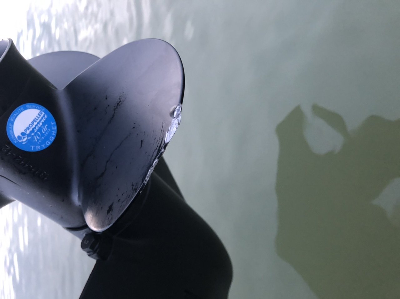

Jag bytte propp också till en ny då den gamla var sliten och lite naggad, samma lika som innan men typiskt nog drog frun (på riktigt frun, inte jag) i den när vi var på väg in i hamn...
Laga eller köpa ny det är frågan!
Kul att allt löste sig till sist. S
Lite smolk i bägaren med propellern. Lite svårt att avgöra i denna vinkel men skadan ser ut att vara grund och all Al finns kvar. Din fru är inte den första att råka ut för detta.
Liknade skador har hänt mig. Jag brukar försiktigt kallsmida skadan till så nära ursprunglig form som möjligt med målet att sedan fila bort minsta möjliga för att jämna till. Sedan lite färg så är det klar.
Du kan säkert själv utifrån skadans utseende avgöra om detta är en framkommlig väg.
Tack för att du dokumenterat det här.Det verkar vara många här som kan ha användning av det.
Skadan ser liten ut på bilden så gör som guestsson skrev.Var försiktig med hammaren bara så det inte spricker och fila efteråt.//Thomas

Det blev en ny propeller med en tum lägre stigning efter inrådan från proppelerservice här i Göteborg, så blir den lite rappare upp ur vattnet när jag kör med mycket last/folk.
Så reparerar jag den gamla och har som reserv. Eller om det inte blir bra med den nya får den gå i retur.
