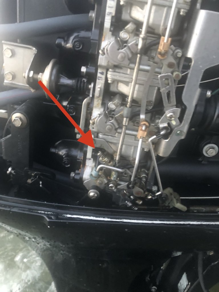

Macina 3 Postad 28 Juni , 2020 Tack för svar. Har varit nere i båten och kikat lite, hittade nog skruven du pratade om (se bilden med pil). Jag justerade upp den marginellt, ligger på ca 1100rpm på neutralen nu vilket kanske är lite högt. Fick inte motorn att dö vid bryggan iaf, var inte lägga att gå ut och prova nu men imorgon ser det bättre ut för ett försök. Jag provade lägga i backen på lägsta varv och den gick jämt och fint. Vad jag förstår så reglerar den helt enkelt lägsta varvet både för neutral och växel, så om jag ställer upp den för mycket så tappar jag den riktiga lågfarten med växel i också. När jag lägger i fram eller back så behöver jag föra reglaget ganska långt innan det händer något, speciellt med backen, kan detta vara något? Kan man spänna upp växelreglaget eller dyl? Har ingen erfarenhet från andra båtar så jag har inget att jämföra med. 😬 Dela detta inlägg Länk till inlägg Dela på andra webbplatser
guestsson 488 Postad 29 Juni , 2020 8 timmar sedan skrev Macina: Tack för svar. Har varit nere i båten och kikat lite, hittade nog skruven du pratade om (se bilden med pil). Jag justerade upp den marginellt, ligger på ca 1100rpm på neutralen nu vilket kanske är lite högt. Fick inte motorn att dö vid bryggan iaf, var inte lägga att gå ut och prova nu men imorgon ser det bättre ut för ett försök. Jag provade lägga i backen på lägsta varv och den gick jämt och fint. Vad jag förstår så reglerar den helt enkelt lägsta varvet både för neutral och växel, så om jag ställer upp den för mycket så tappar jag den riktiga lågfarten med växel i också. När jag lägger i fram eller back så behöver jag föra reglaget ganska långt innan det händer något, speciellt med backen, kan detta vara något? Kan man spänna upp växelreglaget eller dyl? Har ingen erfarenhet från andra båtar så jag har inget att jämföra med. 😬 Jag tror du hittat rätt skruv och den funkar i så fall på det sätt du beskrivit. Skruven skall stoppa rörelsen nedåt för stången (16) i sprängskissen nedan. Not: Stången anges i reservdelslistan att ha med choke att göra, men det är säkert fel. https://www.boats.net/catalog/yamaha/outboard-by-year/1999/f50tlrx/carburetor-link Till vänster om denna stång sitter synkskruvarna på varje förgasare riktade snett uppåt. Jag nämnde dessa som punkt 3 ovan. I din motor är nedre förgasaren "normal". OBS: Rör inte synkskruvarna om du inte har ett synkinstrument. Tomgång i neutral skall vara 700-800 rpm, så 1100 varv är för högt. Risken är att växelhuset tar skada vid växling. Om stiften är av okänd kvalitet så byt dessa. Reglaget beter sig som det skall. Växeln skall kunna läggas i med en bestämd rörelse. Det skall finnas ett spel melaln växel och gas så att växeln säkert ligger i innan gaspådrag kan göras. Dela detta inlägg Länk till inlägg Dela på andra webbplatser

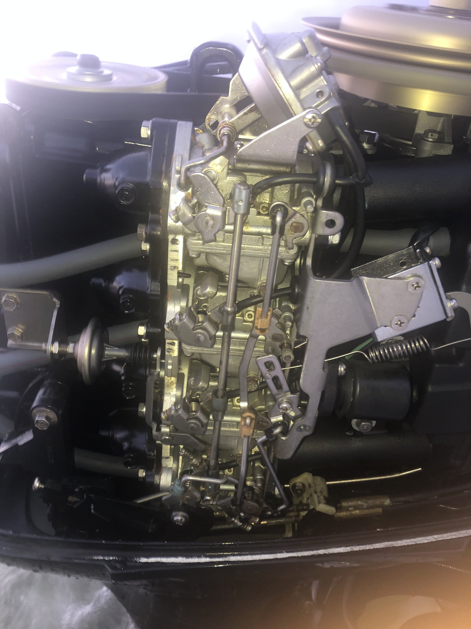

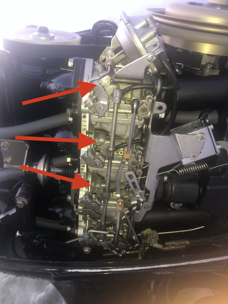

guestsson 488 Postad 30 Juni , 2020 Kolla om du kan hitta blandningsskruvarna på dina förgasare. - Anteckna hur de är inställda genom att räkna antalet varv, även del av varv, tills de bottnar och sedan återställa till utgångsläget. Dra endast lätt i botten annars kan spetsen på skruven skadas. - Med varm motor och växel i justera blandningsskruvarna en i taget. Försök hitta den intällning som ger maximalt varvtal. Det finns ett spann, så sikta hellre åt lite mer öppet (utskruvad) än stängd . Justera efter med gasspjällskruven som du hittade tidigare. Förhoppningsvis skall detta möjliggöra ett lägre tomgångsvarvtal i neutral. Rör inte synkskruvarna. De är mycket känsliga och du är chanslös att ställa dessa utan ett synkroniseringsverktyg. Att ta bort förgasarna är nog inte så svårt, men du måste ta upp båten och kommer behöva ett synkverktyg efter återmonteringen, men det kan hända att det blir tillräckligt bra även utan detta om bara förgasarna är rena och blandningen justeras enligt ovan. Håll koll på hur alla justeringar står och återställ vid återmonteringen. Dela detta inlägg Länk till inlägg Dela på andra webbplatser
Macina 3 Postad 30 Juni , 2020 1 timme sedan skrev guestsson: Kolla om du kan hitta blandningsskruvarna på dina förgasare. - Anteckna hur de är inställda genom att räkna antalet varv, även del av varv, tills de bottnar och sedan återställa till utgångsläget. Dra endast lätt i botten annars kan spetsen på skruven skadas. - Med varm motor och växel i justera blandningsskruvarna en i taget. Försök hitta den intällning som ger maximalt varvtal. Det finns ett spann, så sikta hellre åt lite mer öppet (utskruvad) än stängd . Justera efter med gasspjällskruven som du hittade tidigare. Förhoppningsvis skall detta möjliggöra ett lägre tomgångsvarvtal i neutral. Rör inte synkskruvarna. De är mycket känsliga och du är chanslös att ställa dessa utan ett synkroniseringsverktyg. Att ta bort förgasarna är nog inte så svårt, men du måste ta upp båten och kommer behöva ett synkverktyg efter återmonteringen, men det kan hända att det blir tillräckligt bra även utan detta om bara förgasarna är rena och blandningen justeras enligt ovan. Håll koll på hur alla justeringar står och återställ vid återmonteringen. Kan de pluggade hålen jag har pilarna mot vara blandningsskruvarna? Dela detta inlägg Länk till inlägg Dela på andra webbplatser
guestsson 488 Postad 30 Juni , 2020 Jag tror att detta är rätt. Om du hittar skruvarna, och min beskrivning inte ger önskat resultat kan du prova att ta bort dem, blåsa t.ex. med en cykelpump i hålen och så testa igen. Dela detta inlägg Länk till inlägg Dela på andra webbplatser

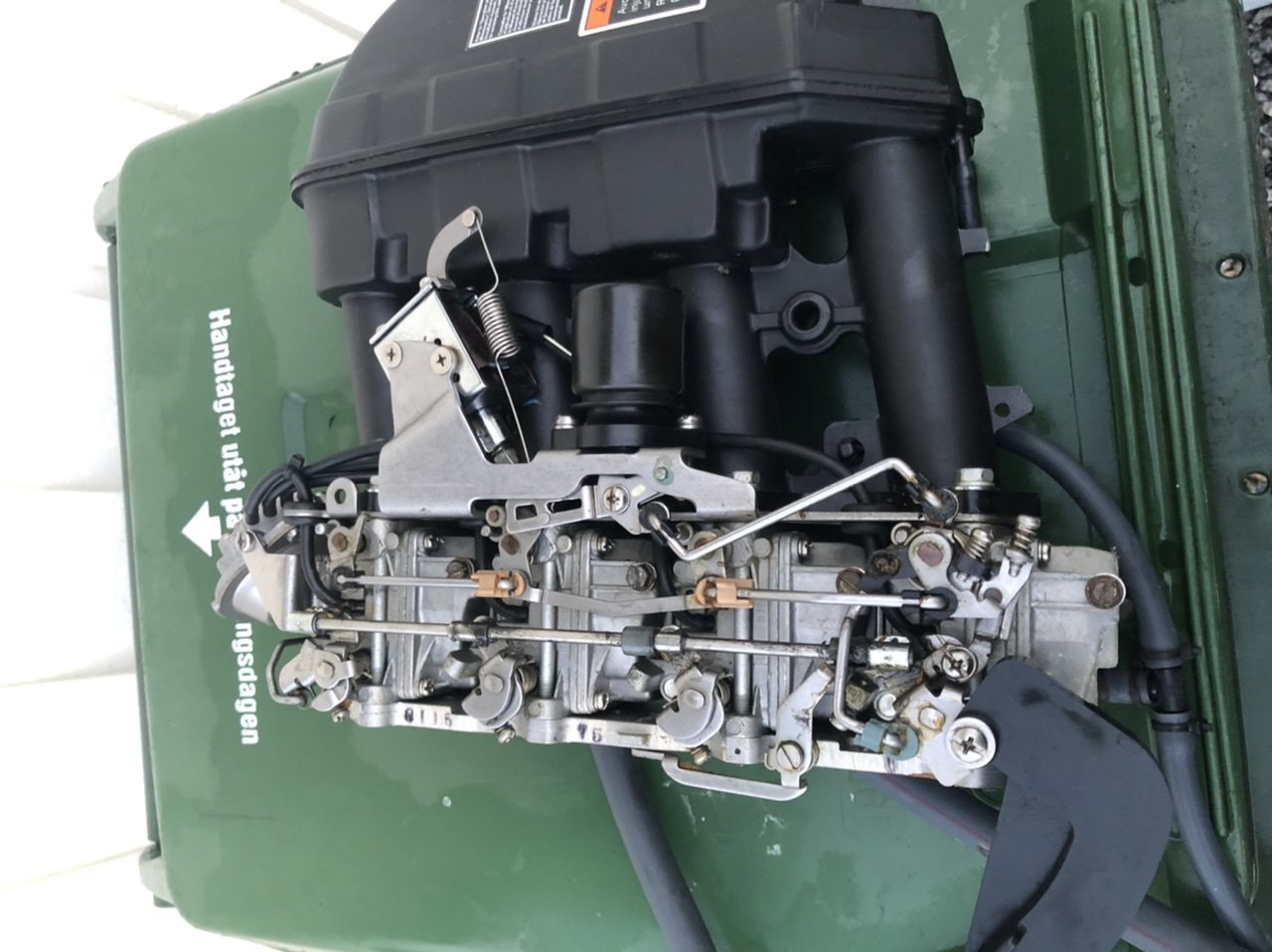

Macina 3 Postad 1 Juli , 2020 Allright, jag tog mod till mig eller rättare sagt, jag tog mig tid och drog upp båten och vips så var förgasare loss. Ska till en kompis imorgon som kan mer än mig i frågan som hjälper mig med rengöring. Nu vill jag bara få tag på ett synk verktyg så jag får gjort allt från grunden! 1 Dela detta inlägg Länk till inlägg Dela på andra webbplatser

Macina 3 Postad 2 Juli , 2020 33 minuter sedan skrev guestsson: Jag hade nog gjort ett försök med blandningsskruvarna först, men det blir säkert bra när du är klar 🙂 Jag misstänker att du kan ha rätt angående blandningsskruvarna. Det såg väldigt rent och fint ut vid en snabb koll. Får se mer i eftermiddag. Hur som helst så får jag se det som en lärdom om det inte är någon skit i. 👍 Jag bytte även bränsleledningen bara för att ha hela bränslesidan ny, ren och fräsch. Dela detta inlägg Länk till inlägg Dela på andra webbplatser

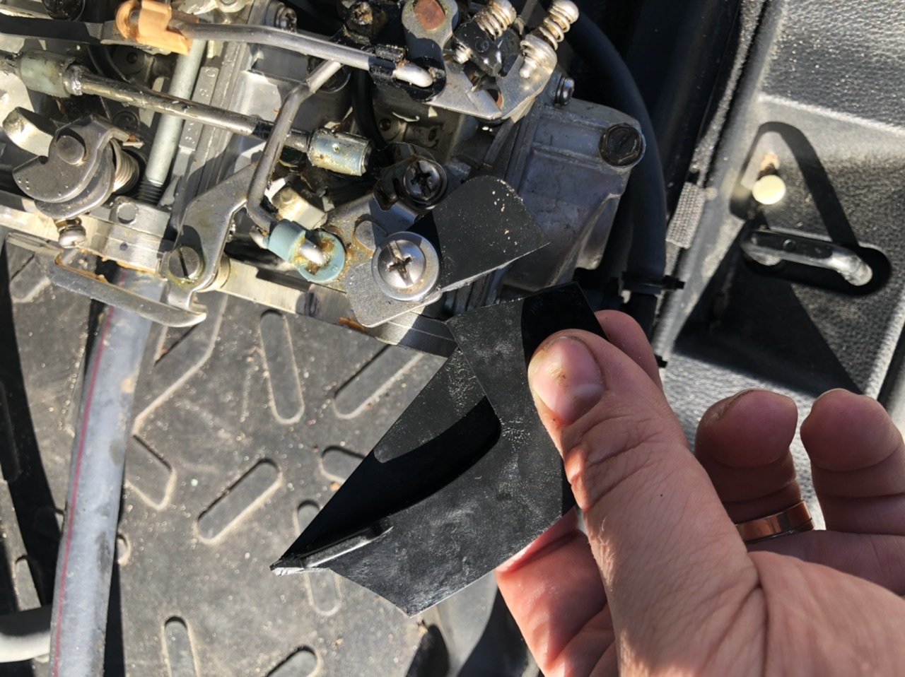

Macina 3 Postad 2 Juli , 2020 Allright... Suck! Jag ska kolla närmre men vid en första anblick ser allt väldigt rent och fint ut, inga avlagringar eller dyl. Nålventilerna håller tätt iaf när man provar att blåsa igenom bränsleledningen. Oringarna mellan insug och förgasare såg däremot trötta ut och var väldigt platta, samt nu när jag tänker till så satt skruvarna inte särskilt hårt heller. Kanske att den dragit tjuvluft där? Jag ska även prova det med blandningsskruvarna som guestsson tipsar om här ovanför! Nu till mitt nästa problem, tror ni inte på fan att jag slinter när jag ska lägga upp förgasarna på arbetsbänken. Plastskeden som reglerar gaspådraget knäcks ju givetvis! Se bild... Någon som vet vad den heter så jag kan köpa en ny imorgon? Dela detta inlägg Länk till inlägg Dela på andra webbplatser
guestsson 488 Postad 2 Juli , 2020 Detalj 23 skulle jag tro. https://www.boats.net/catalog/mercury/outboard-by-year/mercury-outboard/1999/50HP/1f50452ve/linkage-bigfoot 1 Dela detta inlägg Länk till inlägg Dela på andra webbplatser
