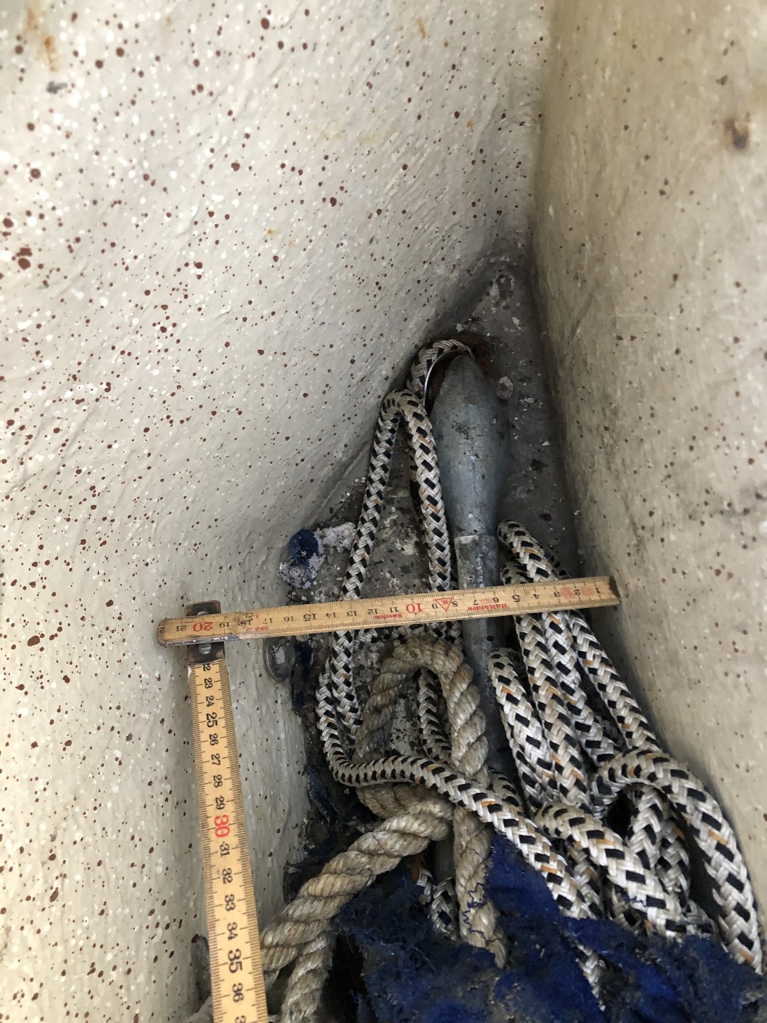

Jag tänkte montera ett Lewmar 900 i ankarboxen på en Flipper 700. Frågan är  om blyad 12 mm lina 50 meter funkar med en fallhöjd på 30 - 35 cm samt om ytan som linan faller ned mot endast är 22 x 40 cm längst ned i botten av boxen för att sedan öka högre upp (konisk)?
Tackar på förhand!
Redigerad av Jamaha
Hinken som min 50 meters 12 mm blyad lina kom i är 30 cm i diameter och höjd. Och där låg linan tätare packad än vad den gör vid ett frifall.

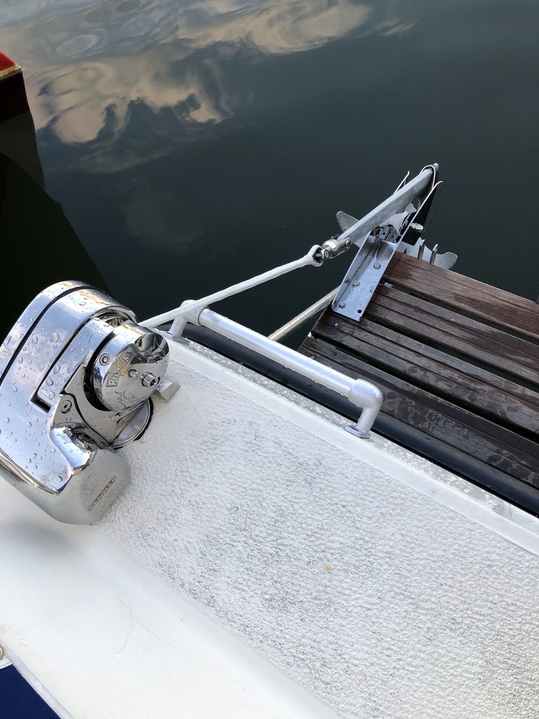

Så här blev det.
Jag har litet för mycket kätting för just den behållaren, man får sprida ut kättingen med handen under upptag för att det inte skall bli en hög stack i mitten som hindrar ankarspelet att fylla på med mer kätting. Treslagen lina funkade inte alls bra, jo när den var torr, men när den var våt trasslade det till sig ordentligt, därför kätting.
Här kan du se mitt stävbeslag också.
Nu fällde jag ankaret problemfritt i går, och lättade ankare problemfritt i dag.
Nu har jag lärt mig, och jag tror det var första gången det gick så himla bra.
Jag har dock modifierat mitt spel med en M4 skruv som hindrar en ”grej” att bege sig för långt ut åt höger, en slags medbringare, svårt att förklara, har nog en bild någonstans...

Det verkar bli knepigt detta. Gjorde en tankevurpa vad gäller ankarboxen då den är nästan lika djup som badbryggan. Vinkeln på linan blir för brant. Hur fasen löser jag detta? Grejen är det att jag fått navelbråck och därmed inte kan lyfta. Skulle det funka med bandankarspel monterat på badbryggan måntro?

Kolla kättingens vinkel på min bild ovan, får du en annan vinkel?
Det finns ju längre stävbeslag/ankarbeslag men då får du ett större överhäng och svepvinkel akter ut, något jag råkat ut för i tråna hamnar när man skall svänga runt på liten yta.

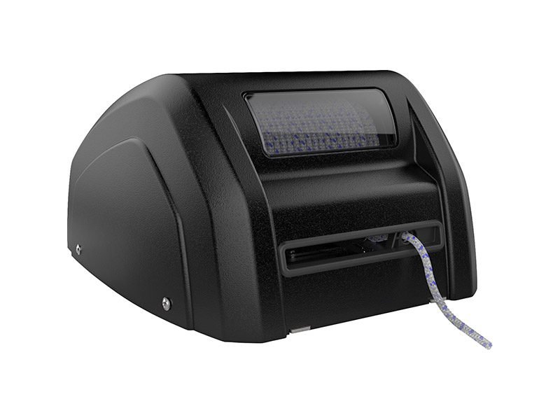

Detta borde väl funka utmärkt. Monteras utombords, Lewmar
1 timme sedan skrev Kane:
Jag kollade på detta men tycker det ser smäckigt ut dock. Frågan är om det inte är mer tänkt för mindre båtar, någon som har erfarenhet?
13 minuter sedan skrev StyrmanKarlsson:
Jo det står i beskrivningen att det är avsett för mindre båtar.
Upp till 7.5 meter.
Frågan är bara hur det spelet funkar i praktiken till 1600 kg båt. Säljtexter kan ju många gånger vara en skrivbordsprodukt tänker jag.
Klarar ju upp till 16 kg ankare. Säljs i kit med 6 resp. 10 kg ankare. Du klarar dig väl bra med 6 kg?

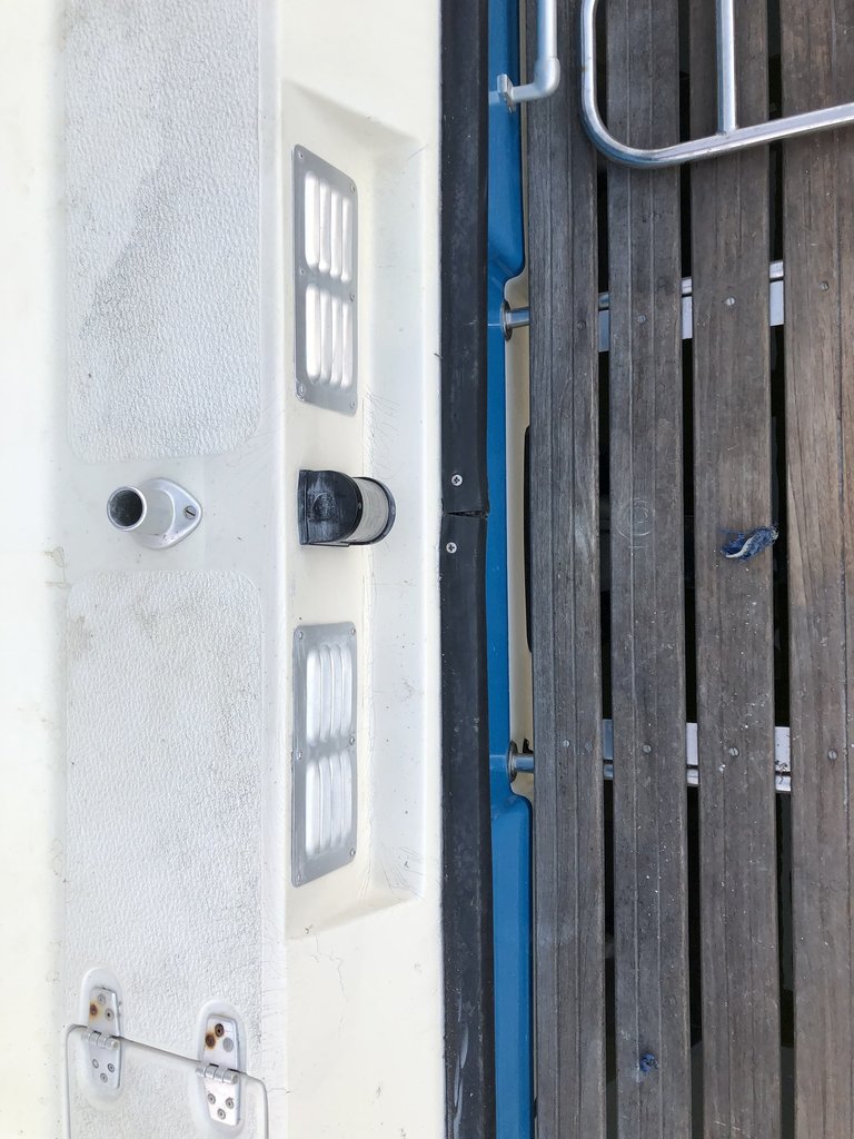

Lite uppdatering. Jag har nu monterat ett Profish 1000 ovanpå akterdäck. Monterade även fjärrstyrning när jag ändå höll på. Satte ett rör genom förvaringsutrymmet under däcket så att inte vatten kommer in där. Har bara testar i hamnen ännu och där funkar det fint, även frifallet. Någon som har tips på någon form av begränsning vid hemtagningen så man inte får med sig badbryggan upp?
