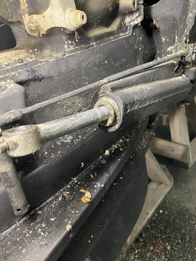

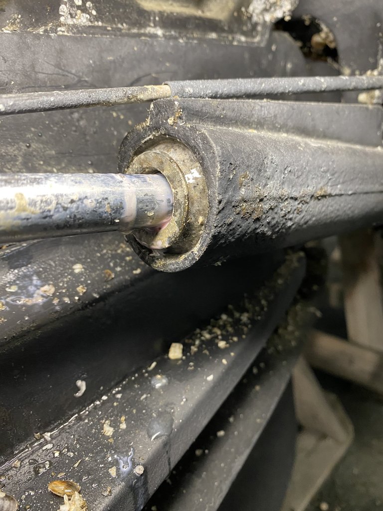

Jag har en läckande styrcylinder till ett av mina DPH drev.
Det är vatten i oljan och jag behöver tömma systemet för att fylla på med ny olja.
Hur tömmer jag all olja i styrkolvarnas system?

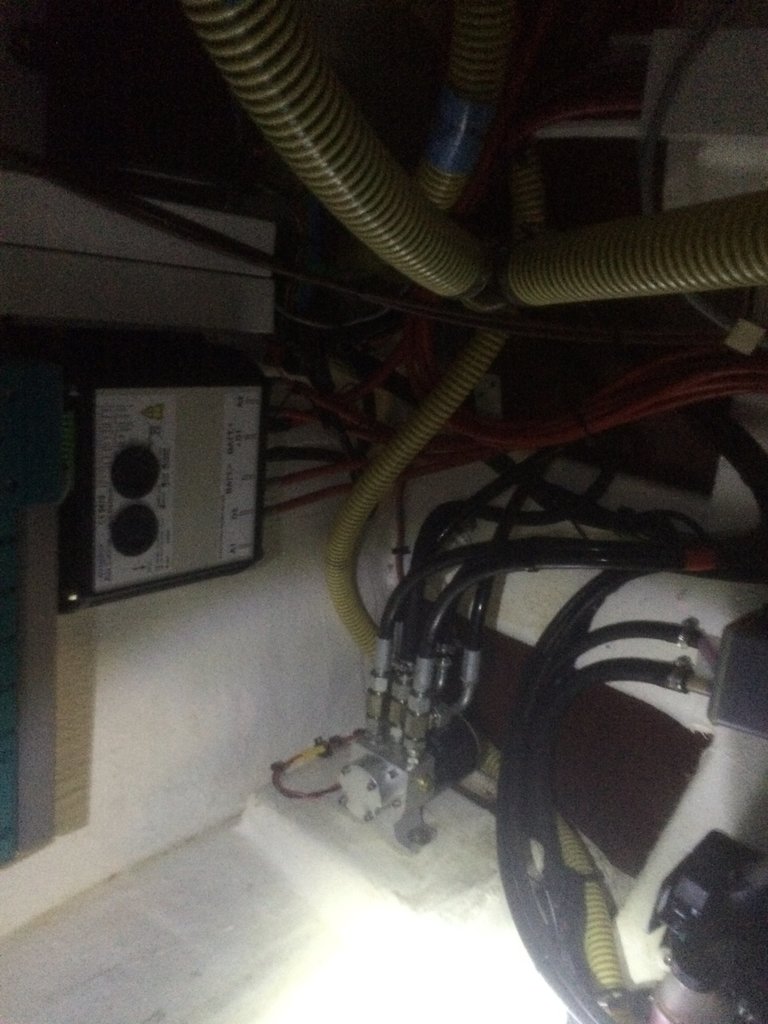

Sedan finns det kanske ett tredje hydraulsystem ombord, det drevlyften/powertrim. Här sitter det ju hydraucylindrar på båtens utsida, och en elektrisk hydraulpump med behållare på insidan, här kan det ju mycket väl läcka in vatten.
Ja det kan ju finnas ett fjärde hydraulsystem också, det till trimplanen, även detta med elektrisk pump och hydraulcylindrar på båtens utsida.

Jag fick vatten i min styrolja när jag hade en läckage i styrcylindrarna. Det såg man genom att att oljan blev rosamjölkig.
Men det tydligaste symtomen var att jag fick oljefläckar i vattnet bakom båten.

Läckage kom från styrkolven. Upptäckte genom att det droppade olja från kolven. Därav min kunskap inom packningsbyte och luftning.
Det blev en akut insats någon vecka innan sjösättning förra året.
Det gick bara att se vattenskadad olja nere i behållaren vid motorn. Inget vid ratten.
Den enda jag hade upptäckt när båten var i sjön, var att det alltid var en oljefilm bakom båten. Trodde då att det var en grannbåt som läckte.

Ta en bild på behållaren med den vattenskadade oljan, och lägg in bilden här så kanske vi kan få klarhet i var det läckt.
Mina styrkolvar sitter på utsidan, i vattnet och det är i tätningen vid kolven som det läcker.
Du skymtar behållaren för oljan till vänster, ovanför tilt-pumpen i vänstra nedre hörnet, strax ovanför (styrpumpen?), bild 3.
Behållaren är kopplad till servopumpen på motorn.
Min uppfattning var att detta är ett system men du menar att det är två olika system som sitter ihop men delar inte olja?
Har du DPH drev?
Hur tömde du systemet på all olja?
2 timmar sedan skrev anuba:

Jag har ett VP DPH-A -drev från 2006. Mitt läckage så likadant ut som ditt.
Systemet tömde sig själv när kolvarna inte var monterade. Det blev en pöl under båten efter några dagar. Men jag försökte få ut som mycket som möjligt ur systemet.

En liten uppföljning i den här tråden. Förr året upptäckte jag att en styrcylinder återigen hade börjat lägga. Jag hade nog inte fått in packningarna på rätt sätt. Det kan vara bra att titta noga på hur de tidigare ringarna sitter innan man slänger bort.
Så det blev ytterligare en byta av packningar. Som vanligt lyckades jag pajja en skrapring så att det gick åt total två kit.
Nu för tiden finns det bra youtube-clip som visar hur man skall montera vissa skrapringar.
