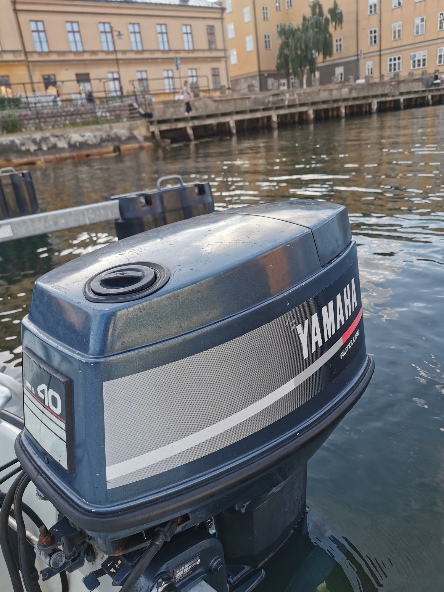

JohanFalk1 1 Postad 23 Juni , 2020 (redigerade) Hej! Var ute i skärgården och åkte en sväng men sen när jag skulle taxa hemåt så började motorn helt plötsligt låta metalliskt och jag är helt okunnig om båtmotorer förutom det helt basiska. Vad är det som har hänt? Toppen? Panik!! Redigerad 23 Juni , 2020 av JohanFalk1 Dela detta inlägg Länk till inlägg Dela på andra webbplatser
Gelis 679 Postad 23 Juni , 2020 Rent spontant med det man tror sig se på bilderna så har tändplattan under svänghjulet tackat för kaffet, hur mycket som den tagit med sig i fallet är omöjligt att säga med hjälp av dessa 2 bilder. Toppen sitter inte där. utan det är vevaxeln som ansluter mot svänghjulet. Kan ev vara övre gaveln med vevaxeltätning som havererat. Då kan det nog vara totalskrunk. Vad är det för motor? Dela detta inlägg Länk till inlägg Dela på andra webbplatser

JohanFalk1 1 Postad 23 Juni , 2020 Värt att nämna är även att den star hur fint som helst och går både fram och bak. Låter dock metalliskt. Dela detta inlägg Länk till inlägg Dela på andra webbplatser
Gelis 679 Postad 24 Juni , 2020 Svänghjulet måste monteras bort för att kunna se vad som hänt. Behövs en speciell avdragare för att få bort det. Dela detta inlägg Länk till inlägg Dela på andra webbplatser
JohanFalk1 1 Postad 24 Juni , 2020 2020-06-24 vid 05:18 skrev Gelis: Svänghjulet måste monteras bort för att kunna se vad som hänt. Behövs en speciell avdragare för att få bort det. Vart inne hos mmg Marine, och dom hade aldrig sett detta innan. Antagligen skrot men han skulle kolla om det var värt och laga. Dela detta inlägg Länk till inlägg Dela på andra webbplatser

Mr_m 20 Postad 25 Juni , 2020 (redigerade) Inte för att jag kan säga utifrån dina bilder vad det kan vara. Utan du måste nog börja plocka ner den mer för att lokalisera ljudet. Fågan är hur låter det? Knackar, vibrerar, slår etc. Kan ju vara precis vad som helst typ ett lager osv. Ett tips är ju att Köpa en bättre begagnad på blocket och hänga på. Och så hade jag börjat felsköka genom att plocka ned den hemma i garaget på kvällar osv för att få iordning på den. Och sedan sälja den sen för att få igen utlägget för utbytes motorn. Vet hur surt det är med motor haveri. Har själv råkat ut för 3 st nu under ca 25 år på sjön. Senast i fjol på en V8 5,0MPI vilket gick lös på ca 47 000kr /M Redigerad 25 Juni , 2020 av Mr_m 1 Dela detta inlägg Länk till inlägg Dela på andra webbplatser
JohanFalk1 1 Postad 25 Juni , 2020 2020-06-25 vid 07:39 skrev Mr_m: Inte för att jag kan säga utifrån dina bilder vad det kan vara. Utan du måste nog börja plocka ner den mer för att lokalisera ljudet. Fågan är hur låter det? Knackar, vibrerar, slår etc. Kan ju vara precis vad som helst typ ett lager osv. Ett tips är ju att Köpa en bättre begagnad på blocket och hänga på. Och så hade jag börjat felsköka genom att plocka ned den hemma i garaget på kvällar osv för att få iordning på den. Och sedan sälja den sen för att få igen utlägget för utbytes motorn. Vet hur surt det är med motor haveri. Har själv råkat ut för 3 st nu under ca 25 år på sjön. Senast i fjol på en V8 5,0MPI vilket gick lös på ca 47 000kr /M Ja det är otroligt tråkigt, det kostar en del dom 10-20 dagarna man är ute.. Det är precis vad jag tänker göra nu, finns ju ingen som har tid att fixa motorer innan semestern nu heller. Alla nybåtsägare denna sommaren kommer bli en sommar att minnas 😂👍 1 Dela detta inlägg Länk till inlägg Dela på andra webbplatser
