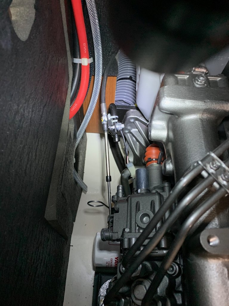

Har en Beneteau 2014 års modell. Har hållit på att felsöka flera gånger eftersom något läcker sjövatten i motorrummet. Nu har jag hittat det är backventilen som verkar ha något luftningsrör eller liknande på ovansidan som sen går ner i baljan under motorn. Kommer in ca 2-3 deciliter per timme. Är det fel på ventilen eller skall det vara så här. Märket är Ventus och motorn en Yanmar 40 hk ifrån 2014.
Detta är vaccumventilen till motorn. Det kommer väl bara vatten när motorn går?
Det kan komma en del ifrån den sätt en flaska som du tömmer vid behov
Det stämmer kommer bara när motorn går. Verkar dock inte vara normalt att det skall läcka så mycket i en motor ifrån 2014.

Kan vara så enkelt som saltavlagring eller skit som fastnat i vakuumventilen för den förväntas hålla "tätt".

Den här vacumventilen har en slang som är tänkt att gå till en bordsgenomföring, det rinner vatten när motorn är igång.

Funktionen för en vacumventil är att den ska släppa in luft så att det inte bildas hävertverkan i kylvattensystemet. Det finns inga skäl för att den ska släppa ut vatten. Då är den enligt min uppfattning felkonstruerad.
Vill man ha koll på att det flödar kylvatten så behövs ingen ventil, det räcker med en klen slanganslutning som leds upp så att vatten kan spruta ur slangen och släppa in luft när motorn slås av.
Dåligt konstruerade vacumventiler börjar läcka efter ett tag och behöver service. Varierande hur ofta. Yanmars "orginal vacumventil" kräver regelbundet byte av gummimembran för att inte läcka. Vetus har jag ingen erfarenhet av men TS verkar ha läckageproblem med sin.
Efter att ha bytt delar i Yanmarventilen ett antal gånger och hållit på att regelbundet tömma spillvattenflaskan så såg jag i en båttidning att Martec konstruerat en vacumventil med "en riktig backventil i". Det var nog en prototyp eller förseriemodell jag köpte för den verkade vara fräst ur en kompakt plastbit. Jag köpte även en extra backventil och ett gult skruvlock för att kunna byta om det skulle börja läcka. De servicedelarna har aldrig kommit till nytta! Det har aldrig kommit en enda droppe läckage ur den. När motorn går på tomgång så hörs det hur det "sörplar" i ventilen när den släpper in luft. En bra indikation på att den fungerar.
Så mitt råd till TS är: Köp en Martec vacumventil och slipp framtida problem. (OBS jag har inget affärsintresse i Martec, är bara en oerhört nöjd kund). Innan du handlar så kolla diametern på dina kylvattenslangar så du får rätt modell.
