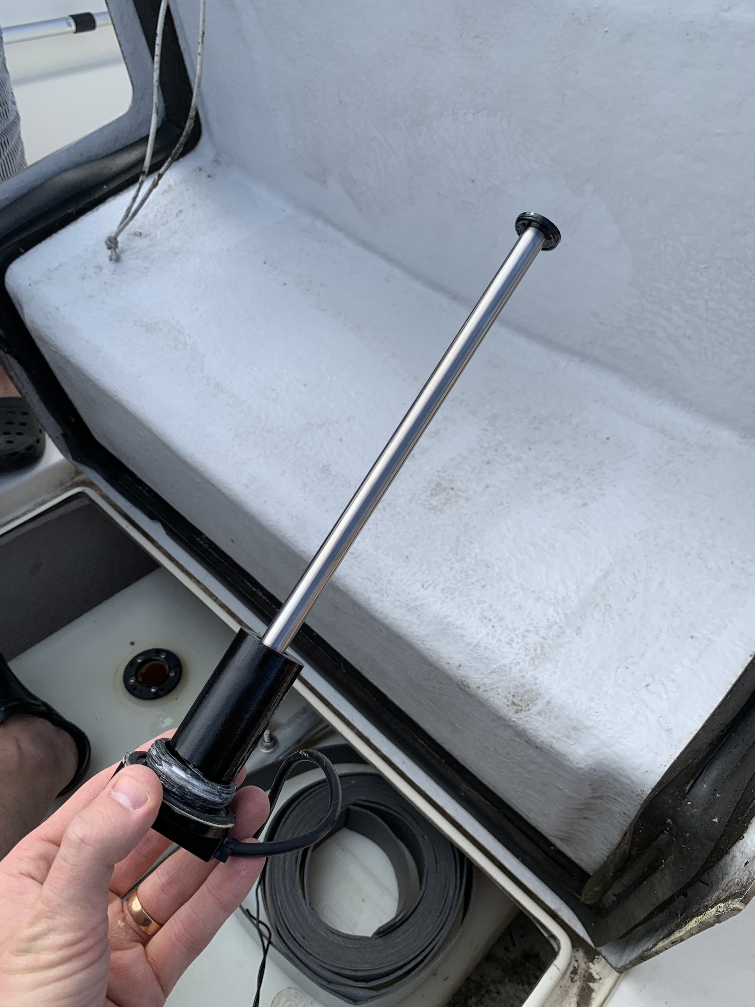

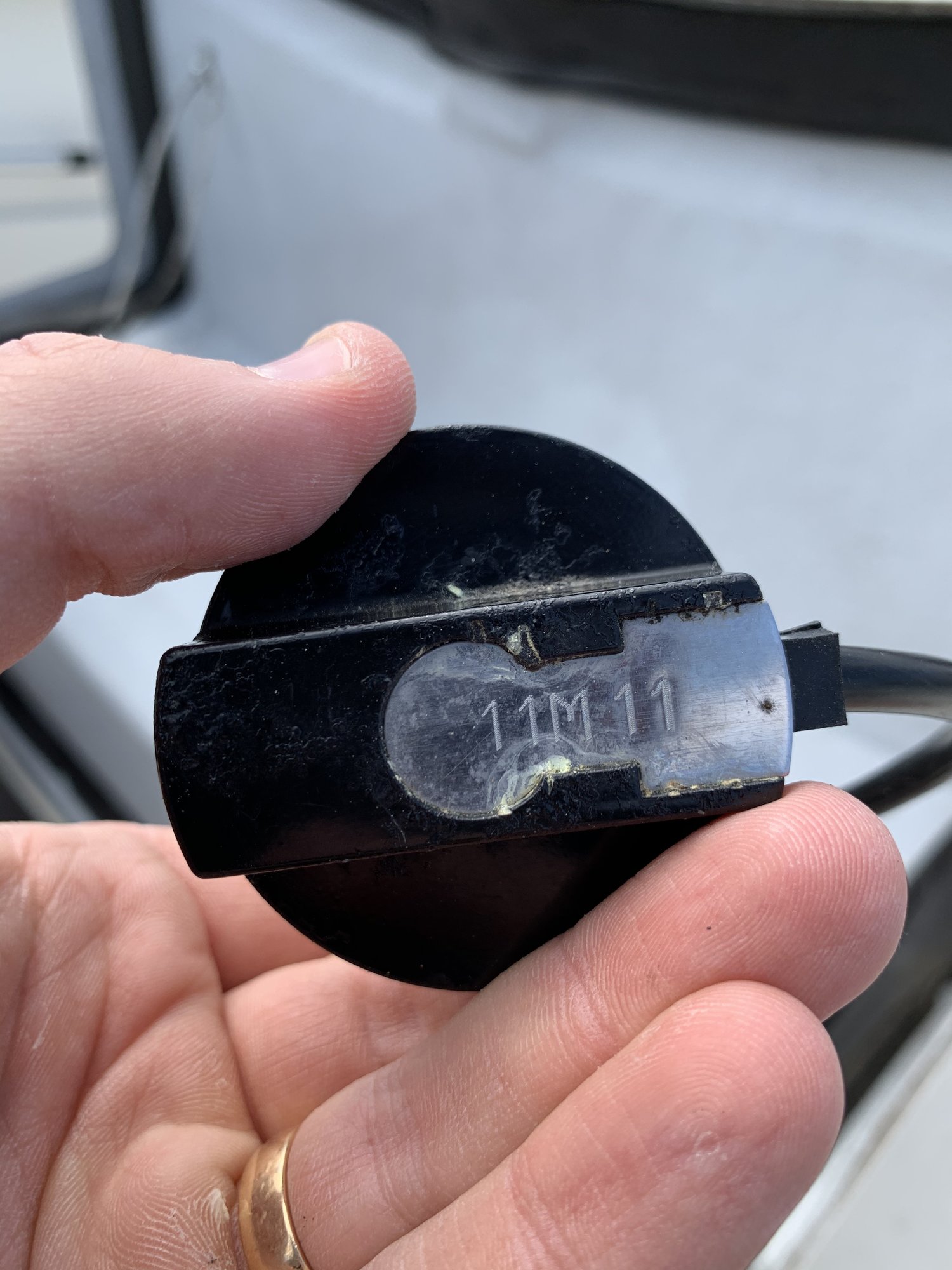

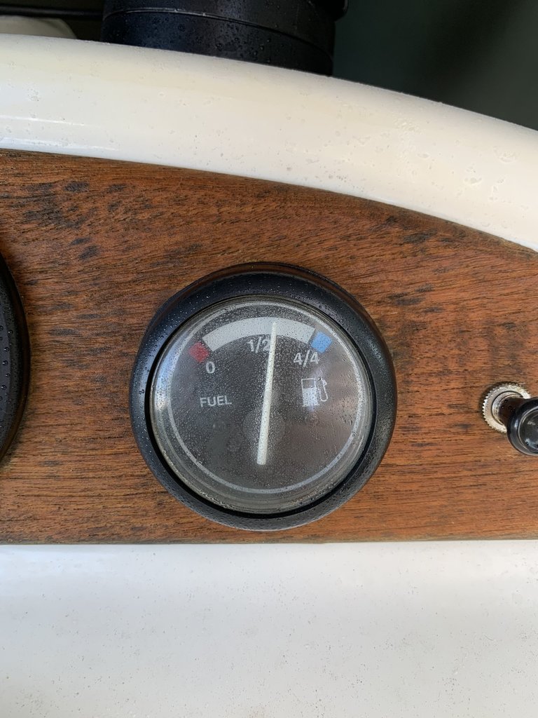

Rolle85 69 Postad 19 Juni , 2020 Har en tankmätare som bara visar tomt i år. Hur vet jag om de är mätaren eller givaren som är paj? se lite bilder: Dela detta inlägg Länk till inlägg Dela på andra webbplatser
Jorgen01 475 Postad 19 Juni , 2020 (redigerade) Koppla ifrån mätaren och mät på givarsladden, höj och sänk givaren i tanken blir det någon förändring på instrumentet du mäter med så funkar troligtvis givaren och det är mätaren som krånglar. Redigerad 19 Juni , 2020 av Jorgen01 Dela detta inlägg Länk till inlägg Dela på andra webbplatser
Georg_Ohm 4 840 Postad 19 Juni , 2020 (redigerade) 34 minuter sedan skrev Jorgen01: Koppla ifrån mätaren och mät på givarsladden, höj och sänk givaren i tanken blir det någon förändring på instrumentet du mäter med så funkar troligtvis givaren och det är mätaren som krånglar. Med en Ohm-meter då... Skall vara 0-180 ohm där 180 ohm är full tank. Instrumentet skall gå i botten, mer än full tank, när givaren är urkopplad. Redigerad 19 Juni , 2020 av Georg_Ohm Dela detta inlägg Länk till inlägg Dela på andra webbplatser
Pentax 724 Postad 19 Juni , 2020 Nästan aldrig fel på instrumentet, givaren ser jag är en Vema eller om det är Bts variant, nästan aldrig fel på dom heller, kvar är dålig kontakt någon stans. Dela detta inlägg Länk till inlägg Dela på andra webbplatser
Rolle85 69 Postad 20 Juni , 2020 (redigerade) Tack. Var köper man lämpligast en ny flottör/givare på bilden? Utsidan gängan var det 4cm Redigerad 20 Juni , 2020 av Rolle85 Dela detta inlägg Länk till inlägg Dela på andra webbplatser
Georg_Ohm 4 840 Postad 20 Juni , 2020 46 minuter sedan skrev Rolle85: Tack. Var köper man lämpligast en ny flottör/givare på bilden? Utsidan gängan var det 4cm Har du felsökt givaren? Det är pålitliga grejer, går sällan sönder, mest sannolikt att det är dålig kontakt någonstans. Det är sannolikt en Wema originalgivare du har, men Biltema har likadana, observera att dom finns i olika längder. Dela detta inlägg Länk till inlägg Dela på andra webbplatser

Rolle85 69 Postad 22 Juni , 2020 (redigerade) Sådär, tog hem flottören och mätte på denna. Mycket riktigt mellan 0-190 ohm beroende på var flottören är på pinnen så den verkar funka. vad ska jag mäta på instrumentet nu tro? Redigerad 22 Juni , 2020 av Rolle85 Dela detta inlägg Länk till inlägg Dela på andra webbplatser
Georg_Ohm 4 840 Postad 22 Juni , 2020 1 minut sedan skrev Rolle85: Sådär, tog hem flottören och mätte på denna. Mycket riktigt mellan 0-190 ohm beroende på var flottören är på pinnen så den verkar funka. Vad bra! Se nu till att det är riktigt kopplat, givaren skall ligga i serie med instrumentet på minussidan, se min skiss längre upp i diskussionen. Dela detta inlägg Länk till inlägg Dela på andra webbplatser

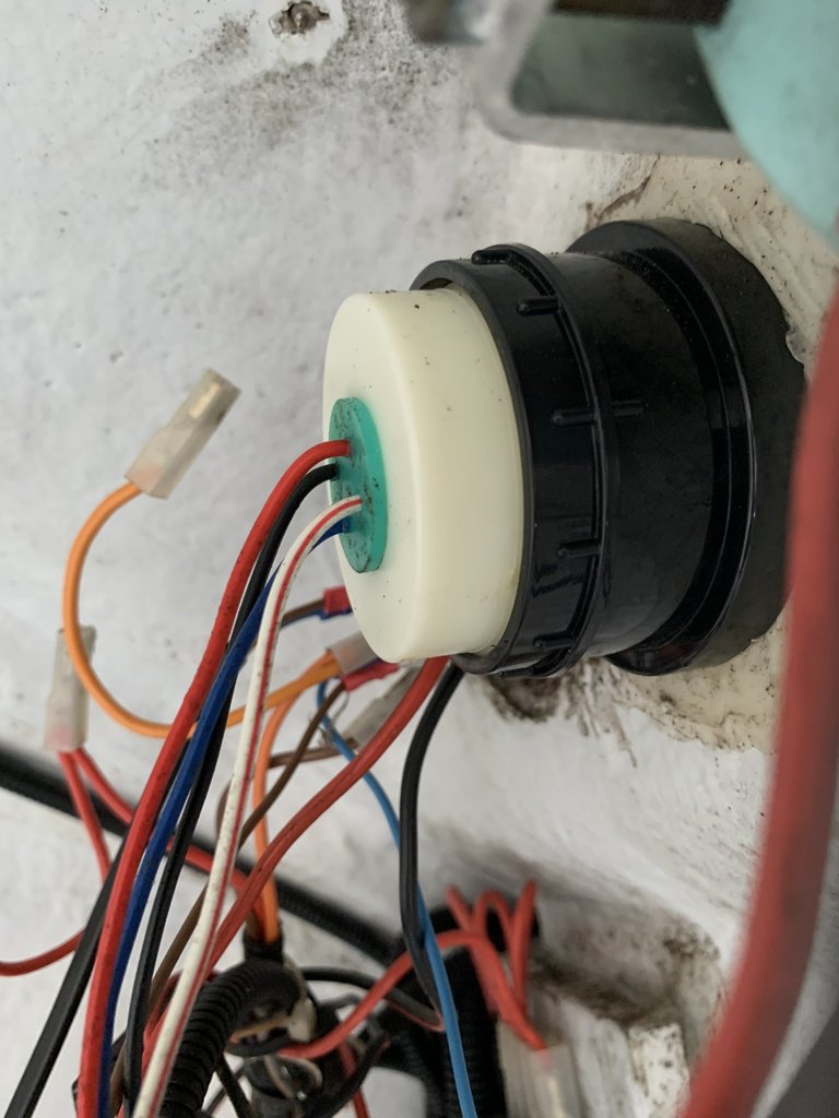

Rolle85 69 Postad 14 Oktober , 2020 Hur öppnar man denna mätare? Det i glapp i den märker jag! Dela detta inlägg Länk till inlägg Dela på andra webbplatser
Pentax 724 Postad 14 Oktober , 2020 2020-06-23 vid 09:09 skrev Pentax: 2020-06-19 vid 20:52 skrev Pentax: Nästan aldrig fel på instrumentet, givaren ser jag är en Vema eller om det är Bts variant, nästan aldrig fel på dom heller, kvar är dålig kontakt någon stans. Dela detta inlägg Länk till inlägg Dela på andra webbplatser
Lintott 1 955 Postad 14 Oktober , 2020 1 timme sedan skrev Rolle85: Hur öppnar man denna mätare? Det i glapp i den märker jag! Att laga glapp i mätaren är nog bara tidsspillan. Men sitter glappet i mätaren? Mät ordentligt på alla kablar först för att förvissa dig om att det inte är glapp och att det är god kontakt hela vägen. Sen är det dags att köpa nytt instrument. Om du börjar med att köpa nytt instrument o det fortfarande är glapp/dålig kontakt i kablaget så är du tillbaka på ruta ett... 1 Dela detta inlägg Länk till inlägg Dela på andra webbplatser
Rolle85 69 Postad 15 Oktober , 2020 Den visade noll så då petade jag på baksidan reglaget där kablarna går in och då hoppade den igång Dela detta inlägg Länk till inlägg Dela på andra webbplatser
Eld- 549 Postad 15 Oktober , 2020 17 minuter sedan skrev Rolle85: Den visade noll så då petade jag på baksidan reglaget där kablarna går in och då hoppade den igång Då kan det ju lika gärna vara någon av skarvarna utanför mätaren som glappar. Jag tror inte du kan öppna och laga med något bra resultat. Om du kommer fram till att mätaren är dålig så ska du byta den. Dela detta inlägg Länk till inlägg Dela på andra webbplatser
Georg_Ohm 4 840 Postad 15 Oktober , 2020 Kanske för sent svar...? Men man plockar isär dessa mätare framifrån. Vrid loss ringen runt mätaren, bajonettfattning, plocka bort glaset och O-ringen. På baksidan trycker du in den mjuka kabelgenomföringen och med en pinne eller penna eller trubbig skruvmejsel trycker du ut hela innanmätet framåt. En glappkontakt är sannolikt en kallödning. Tro det eller ej, men återmontering sker i omvänd ordning. Dela detta inlägg Länk till inlägg Dela på andra webbplatser
