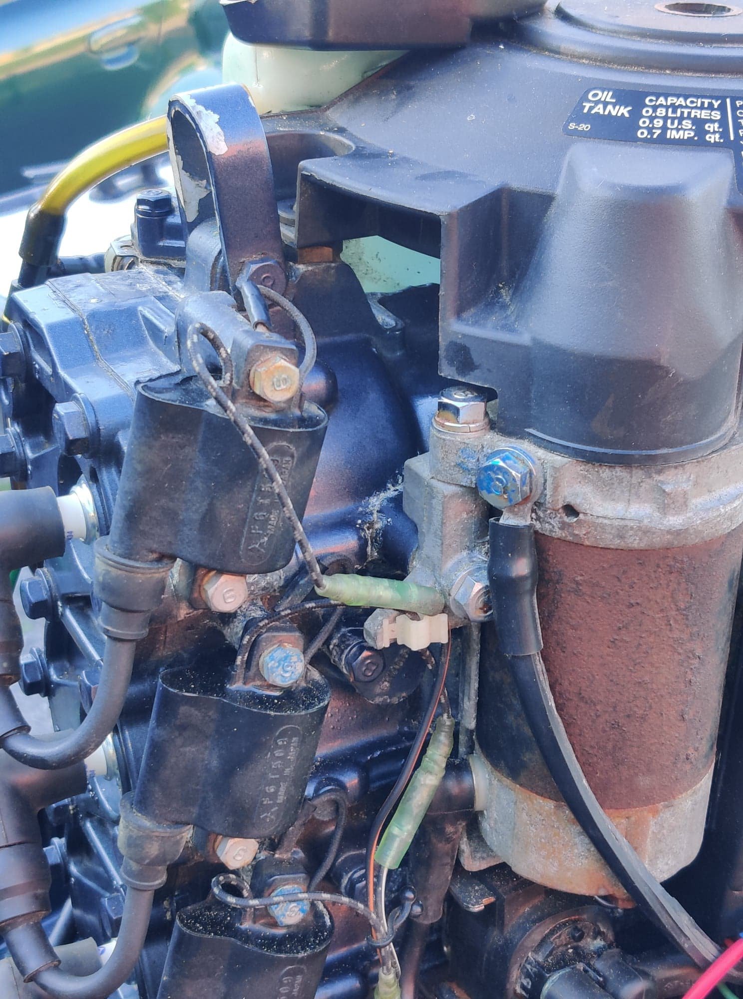

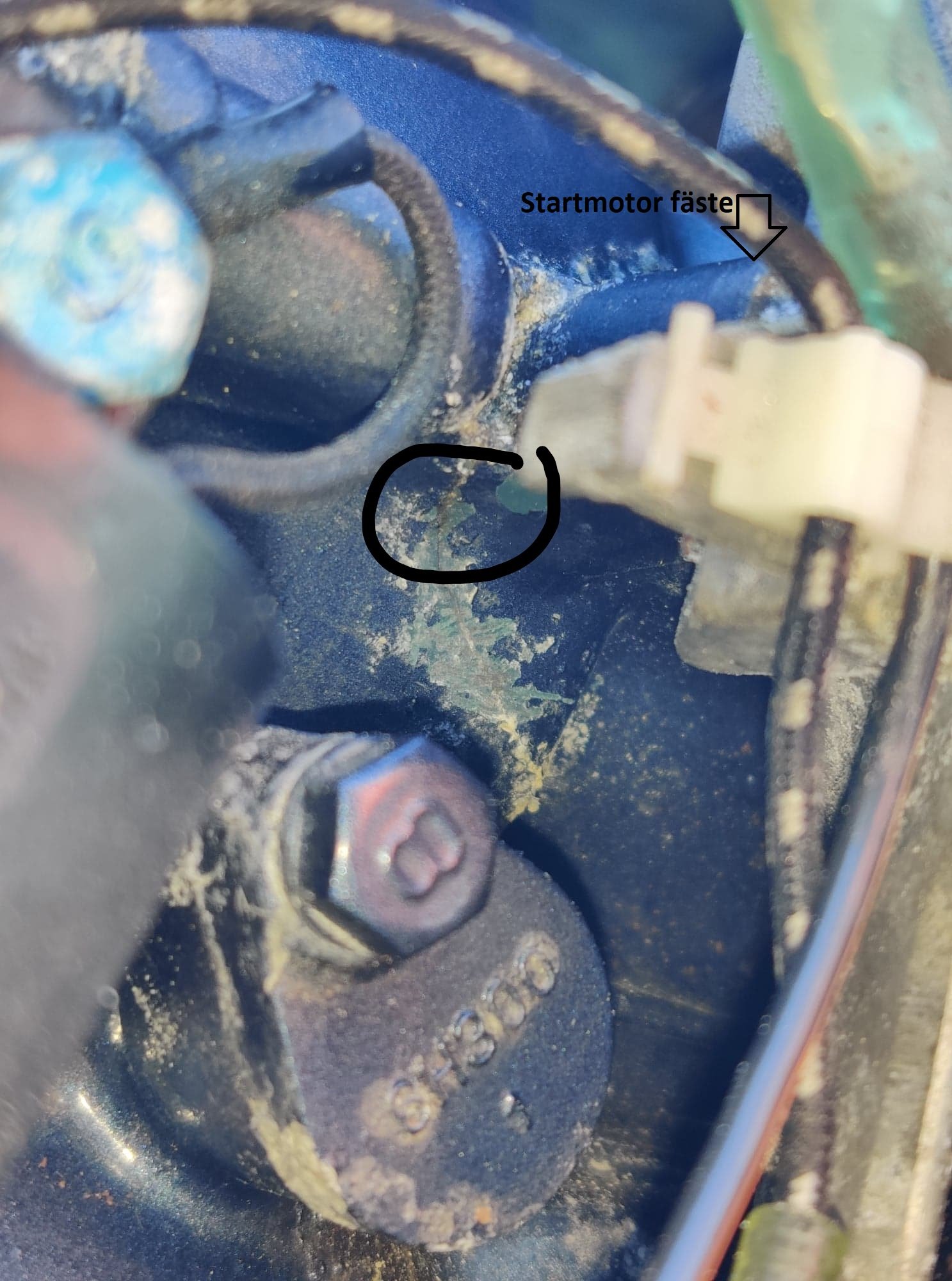

Atletarn 1 Postad 17 Juni , 2020 Hej nu är jag här igen å tjötar.. Senaste ämnet jag hade här va att min Yamaha va stendöd när jag skulle starta den, men de fixa vi till. Efter första starten så tog jag isär förgasarna och rengjorde dom osv, men nu efter andra starten såg jag att det läcker vatten ifrån blocket vid startmotor fästet. Bifogar bilder. Det dryper en den där ifrån när man gasar. Min Fråga : Går det Tig svetsa det där eller är det helt kört? Så jag vet om jag ska elda upp skiten eller om det går göra någonting åt det. Mvh Andreas Dela detta inlägg Länk till inlägg Dela på andra webbplatser

Hybro 1 170 Postad 19 Juni , 2020 (redigerade) Det synliga, eller rättare sagt där det kommer ut vatten, är garanterat bara en liten del av sprickan. Gissar på en längd av minst 150 mm, för det blir inte bara en liten spricka mitt på godset. Så det blir till att slipa upp en ordentlig v-fog. Helst inte helt igenom godset, alltså in i vattenkanalen. Sen vet man ju inte om det finns nåt värmekänsligt på insidan. Tittar man närmare på bilden så är det väl fästet till startmotorn, där sprickan är? Redigerad 19 Juni , 2020 av Hybro Dela detta inlägg Länk till inlägg Dela på andra webbplatser
Atletarn 1 Postad 19 Juni , 2020 Ja det droppa bara ifrån ett ställe, där jag markerade på bilden jag bifoga. Ja jag funderar också på om det är något innanför men troligtvis är det bara vattenkanaler där inne så borde inte vara någon fara för värmen. Ja det är vid fästet för startmotorn det läcker. Jag köpte motorn för 3 veckor sen, har inte provat den i sjön än, men det ser ut som att spräckorna har varit där före jag köpte den. Det va " beläggningar" runt sprickan eftersom motorn stått stilla i 3 år. Kan va expanderings sprickor kanske om man har otur. Eller så har föregående ägare kört som de är utan göra något åt de. De vet jag inte. Dela detta inlägg Länk till inlägg Dela på andra webbplatser

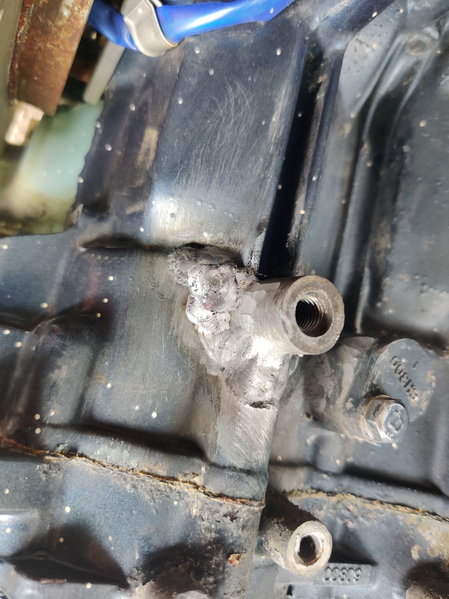

Atletarn 1 Postad 30 Juli , 2020 Uppdatering, motorn är svetsad och fungerar, båten ligger vid bryggan och fungerar som den ska 👍🏻 Dela detta inlägg Länk till inlägg Dela på andra webbplatser
